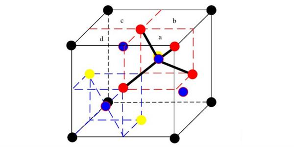

单晶的意思是指原子在三维空间中呈现规则有序的排列结构,而单晶硅拥有“金刚石结构”,每个晶胞含有8个原子,其晶体结构十分稳定。
单晶硅的“金刚石”结构

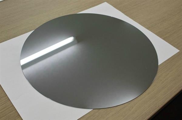

5、研磨硅圆片
切割后的晶圆其表面依然是不光滑的,需要经过仔细的研磨,减少切割时造成的表面凹凸不平,期间会用到特殊的化学液体清洗晶圆表面,最后进行抛光研磨处理,还可以在进行热处理,在硅圆片表面成为“无缺陷层”。一块块亮晶晶的硅圆片就这样被制作出来,装入特制固定盒中密封包装。
制作完成的硅圆片
通常半导体IC厂商是不会自行生产这种晶圆,通常都是直接从硅圆片厂中直接采购回来进行后续生产。

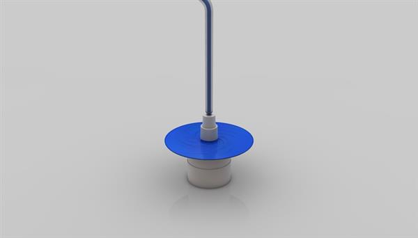

6、涂抹光刻胶
买回来的硅圆片经过检查无破损后即可投入生产线上,前期可能还有各种成膜工艺,然后就进入到涂抹光刻胶环节。微影光刻工艺是一种图形影印技术,也是集成电路制造工艺中一项关键工艺。首先将光刻胶(感光性树脂)滴在硅晶圆片上,通过高速旋转均匀涂抹成光刻胶薄膜,并施加以适当的温度固化光刻胶薄膜。
光刻胶是一种对光线、温度、湿度十分敏感的材料,可以在光照后发生化学性质的改变,这是整个工艺的基础。

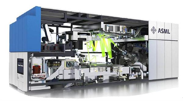

7、紫外线曝光
就单项技术工艺来说,光刻工艺环节是最为复杂的,成本最为高昂的。因为光刻模板、透镜、光源共同决定了“印”在光刻胶上晶体管的尺寸大小。
将涂好光刻胶的晶圆放入步进重复曝光机的曝光装置中进行掩模图形的“复制”。掩模中有预先设计好的电路图案,紫外线透过掩模经过特制透镜折射后,在光刻胶层上形成掩模中的电路图案。一般来说在晶圆上得到的电路图案是掩模上的图案1/10、1/5、1/4,因此步进重复曝光机也称为“缩小投影曝光装置”。
一般来说,决定步进重复曝光机性能有两大要素:一个是光的波长,另一个是透镜的数值孔径。如果想要缩小晶圆上的晶体管尺寸,就需要寻找能合理使用的波长更短的光(EUV,极紫外线)和数值孔径更大的透镜(受透镜材质影响,有极限值)。
目前最先进的ASML公司 TWINSCAN NXE:3300B

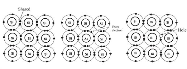

12、离子注入
在特定的区域,有意识地导入特定杂质的过程称为“杂质扩散”。通过杂质扩散可以控制导电类型(P结、N结)之外,还可以用来控制杂质浓度以及分布。
现在一般采用离子注入法进行杂质扩散,在离子注入机中,将需要掺杂的导电性杂质导入电弧室,通过放电使其离子化,经过电场加速后,将数十到数千keV能量的离子束由晶圆表面注入。离子注入完毕后的晶圆还需要经过热处理,一方面利用热扩散原理进一步将杂质“压入”硅中,另一方面恢复晶格完整性,活化杂质电气特性。
沙子做的CPU 什么卖那么贵?
离子注入法具有加工温度低,可均匀、大面积注入杂质,易于控制等优点,因此成为超大规模集成电路中不可缺少的工艺。
10、再次清除光刻胶
完成离子注入后,可以清除掉选择性掺杂残留下来的光刻胶掩模。此时,单晶硅内部一小部分硅原子已经被替换成“杂质”元素,从而产生可自由电子或空穴。
沙子做的CPU 什么卖那么贵?
左:硅原子结构;中:掺杂砷,多出自由电子;右:掺杂硼,形成电子空穴

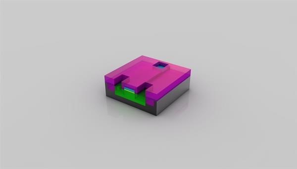

11、绝缘层处理
此时晶体管雏形已经基本完成,利用气相沉积法,在硅晶圆表面全面地沉积一层氧化硅膜,形成绝缘层。同样利用光刻掩模技术在层间绝缘膜上开孔,以便引出导体电极。
沙子做的CPU 什么卖那么贵?
12、淀铜层
利用溅射沉积法,在晶圆整个表面上沉积布线用的铜层,继续使用光刻掩模技术对铜层进行雕刻,形成场效应管的源极、漏极、栅极。最后在整个晶圆表面沉积一层绝缘层以保护晶体管。

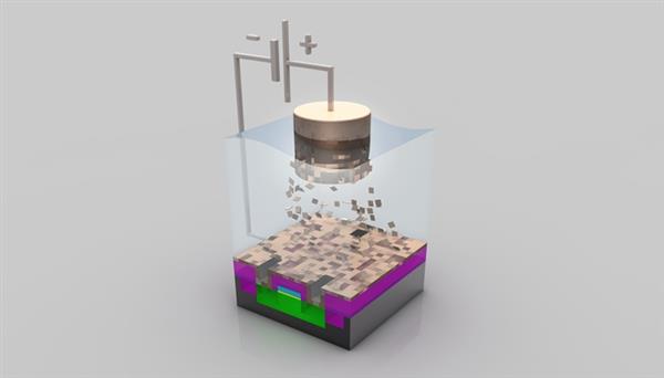

13、构建晶体管之间连接电路
经过漫长的工艺,数以十亿计的晶体管已经制作完成。剩下的就是如何将这些晶体管连接起来的问题了。同样是先形成一层铜层,然后光刻掩模、蚀刻开孔等精细操作,再沉积下一层铜层。。。。。。这样的工序反复进行多次,这要视乎芯片的晶体管规模、复制程度而定。最终形成极其复杂的多层连接电路网络。
沙子做的CPU 什么卖那么贵?

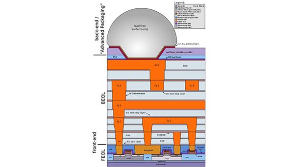

由于现在IC包含各种精细化的元件以及庞大的互联电路,结构非常复杂,实际电路层数已经高达30层,表面各种凹凸不平越来越多,高低差异很大,因此开发出CMP化学机械抛光技术。每完成一层电路就进行CMP磨平。
另外为了顺利完成多层Cu立体化布线,开发出大马士革法新的布线方式,镀上阻挡金属层后,整体溅镀Cu膜,再利用CMP将布线之外的Cu和阻挡金属层去除干净,形成所需布线。
沙子做的CPU 什么卖那么贵?
大马士革法多层布线

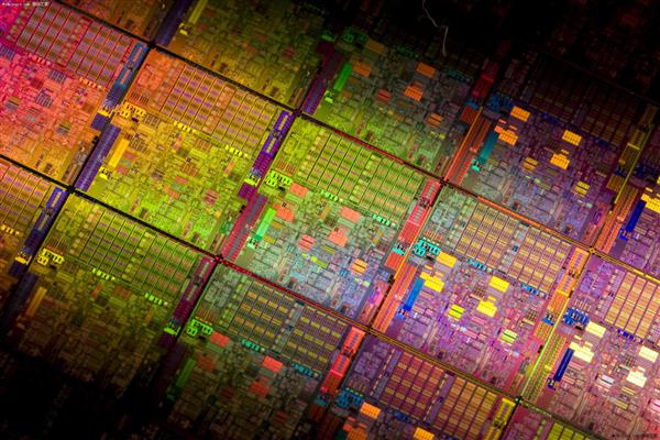

芯片电路到此已经基本完成,其中经历几百道不同工艺加工,而且全部都是基于精细化操作,任何一个地方出错都会导致整片晶圆报废,在100多平方毫米的晶圆上制造出数十亿个晶体管,是人类有文明以来的所有智慧的结晶。

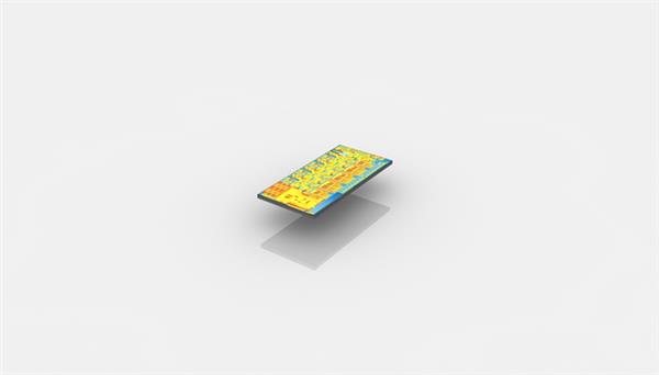

15、晶圆切片、外观检查
IC内核在晶圆上制作完成并通过检测后后,就进入了划片阶段。划片使用的划刀是粘附有金刚石颗粒的极薄的圆片刀,其厚度仅为人类头发的1/3。将晶圆上的每一个IC芯片切划下来,形成一个内核Die。
裂片完成后还会对芯片进行外观检查,一旦有破损和伤痕就会抛弃,前期G/W检查时发现的瑕疵品也将一并去除。
沙子做的CPU 什么卖那么贵?
沙子做的CPU 什么卖那么贵?
未裂片的一个个CPU内核

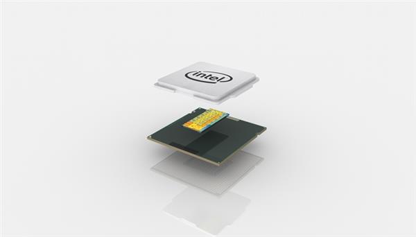

17、封装
装片作业仅仅是完成了芯片的固定,还未实现电气的连接,因此还需要与封装基板上的触点结合。现在通常使用倒装片形式,即有触点的正面朝下,并预先用焊料形成凸点,使得凸点与相应的焊盘对准,通过热回流焊或超声压焊进行连接。
封装也可以说是指安装半导体集成电路芯片用的外壳,它不仅起着安放、固定、密封、保护芯片,还可以增强导热性能的作用。目前像Intel近些年都采用LGA封装,在核心与封装基板上的触点连接后,在核心涂抹散热硅脂或者填充钎焊材料,最后封装上金属外壳,增大核心散热面积,保护芯片免受散热器直接挤压。
至此,一颗完整的CPU处理器就诞生了。
