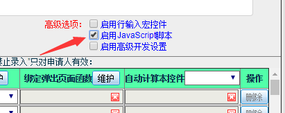

如果实在要用,设置方法如下:
在工作流模板设计页面,勾选启用JavaScript:

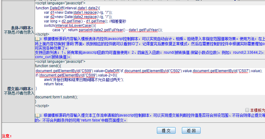

然后在表体JS脚本中输入日期相隔时间函数:

在提交前脚本中输入赋值和判断JS脚本:
document.getElementById('CS09').value=DateDiff('d',document.getElementById('CS02').value,document.getElementById('CS07').value);
if (document.getElementById('CS09').value-2>0){
alert('开始日期和结束日期间隔不允许超过2天!');
return false;
上面CS09、CS02、CS07分别是相应控件的ID。
效果图:
以上设置就可以实现自动计算两个日期之间的间隔,并判断超出指定天数就拦截不允许提交的效果。
