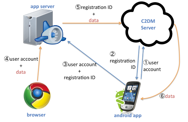

  Android Cloud to Device Messaging (C2DM)是一个用来帮助开发者从服务器向Android应用程序发送数据的服务。该服务提供了一个简单的、轻量级的机制,允许服务器可以通知移动应用程序直接与服务器进行通信,以便于从服务器获取应用程序更新和用户数据。C2DM服务负责处理诸如消息排队等事务并向运行于目标设备上的应用程序分发这些消息。关于C2DM具体使用过程,大家可以去查阅相关的资料,在这里先让我们了解下大致方案情况。
  下面是C2DM操作过程示例图:

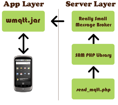

  wmqtt.jar 是IBM提供的MQTT协议的实现。我们可以从这里(https://github.com/tokudu/AndroidPushNotificationsDemo)下载该项目的实例代码,并且可以找到一个采用PHP书写的服务器端实现(https://github.com/tokudu/PhpMQTTClient)。
  架构如下图所示:
  wmqtt.jar 是IBM提供的MQTT协议的实现。我们可以从如下站点下载(http://www-01.ibm.com/support/docview.wss?rs=171&uid=swg24006006)它。我们可以将该jar包加入自己的Android应用程序中。

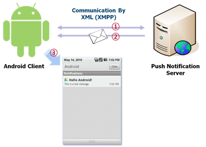

  androidpn实现意图如下图所示:
  androidpn 客户端需要用到一个基于java的开源XMPP协议包asmack,这个包同样也是基于openfire下的另外一个开源项目smack,不过我们不需要自己编译,可以直接把androidpn客户端里面的asmack.jar拿来使用。客户端利用asmack中提供的XMPPConnection类与服 务器建立持久连接,并通过该连接进行用户注册和登录认证,同样也是通过这条连接,接收服务器发送的通知。

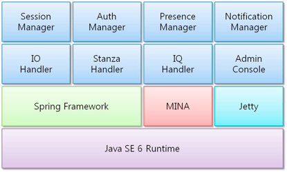

  androidpn服务器端也是java语言实现的,基于openfire开源工程,不过它的Web部分采用的是spring框架,这一点与 openfire是不同的。Androidpn服务器包含两个部分,一个是侦听在5222端口上的XMPP服务,负责与客户端的 XMPPConnection类进行通信,作用是用户注册和身份认证,并发送推送通知消息。另外一部分是Web服务器,采用一个轻量级的HTTP服务器, 负责接收用户的Web请求。服务器架构如下:
  最上层包含四个组成部分,分别是SessionManager,Auth Manager,PresenceManager以及Notification Manager。SessionManager负责管理客户端与服务器之间的会话,Auth Manager负责客户端用户认证管理,Presence Manager负责管理客户端用户的登录状态,NotificationManager负责实现服务器向客户端推送消息功能。
