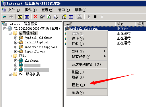

右击应用程序池DefaultAppPool(一般是这个,有可能点晴MIS系统对应的应用程序池是clicksun),选取属性:

因为应用程序池DefaultAppPool 提供服务的进程关闭时间超过了限制,服务器经常产生“应用程序池 DefaultAppPool 提供服务的进程关闭时间超过了限制。进程 ID 是 2068。”的错误,导致iis处于假死状态,经了解是IIS应用程序池的设置问题。解决方法如下,前往:开始-》管理工具-》Internet 信息服务(IIS)管理器-》应用程序池-》DefaultAppPool-》右击属性,在弹出的页面中做如下设置:

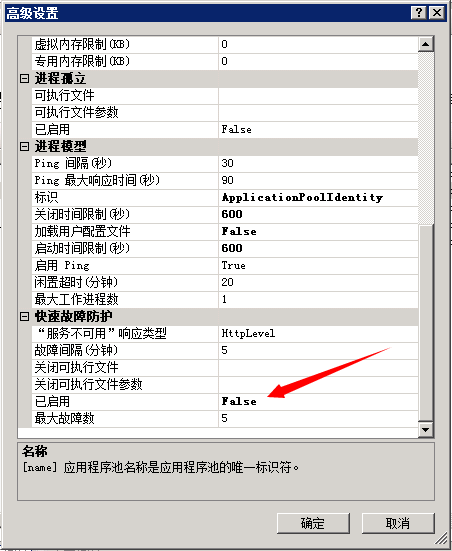

三、运行状况
前两项都起用,是原来的默认设置。
启动时间限制90秒,关闭时间限制180秒。
启动快速失败保护的钩去掉!为了避免真的遇到很多错误时没有提示,可以不关闭,只是把快速保护的保护范围加大些,例如失败数50次时间段5分钟 则关闭对应的程序。
“关闭时间限制180秒”是必须的,因为进程关闭的时间,原来为90秒限制,是默认值,如果进程关闭时间超过90秒,则认为超时,从而出现:进程关闭时间超过了限制日志,所以,适当延长这个时间,可以避免这种错误。
