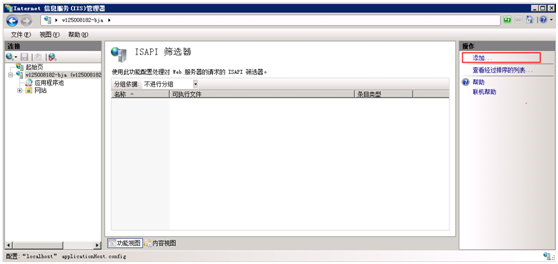

3、打开IIS管理器,找到当前开启的网站,在该网站上右键选择“属性”,打开属性页。
4、属性页切换至“ISAPI筛选器”,点击“添加”按钮,出现添加窗口。
5、在添加窗口:“筛选器名称”填写“F5XForwardedFor”,“可执行文件”填写F5XForwardedFor.dll的完整路径。
6、点击确定,然后重启IIS服务器。

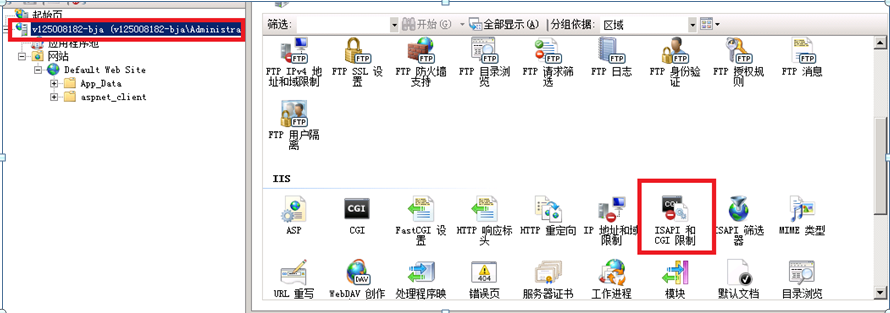

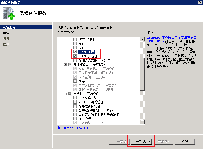

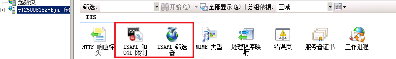

3、确认您的服务器是否安装以下两个模块:(“ISAPI筛选器” 及 “ISAPI和CGI限制” ):如果未安装,请按以下步骤进行安装:

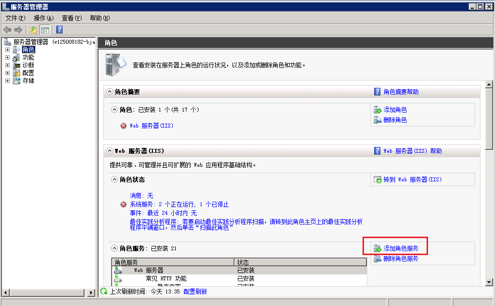

如果未安装,请按以下步骤进行安装:
1、右键点击 ”计算机”,选择 ”管理:
2、选择”角色”选项,点击添加角色服务:
3、选择“ISAPI 扩展 和ISAPI筛选器”,点击下一步,进行安装。
4、添加“ISAPI筛选器”,双击“ISAPI筛选器”,点击添加:
5、填写筛选器的名称(没无特殊要求),选报DLL文件路径,点击确定。

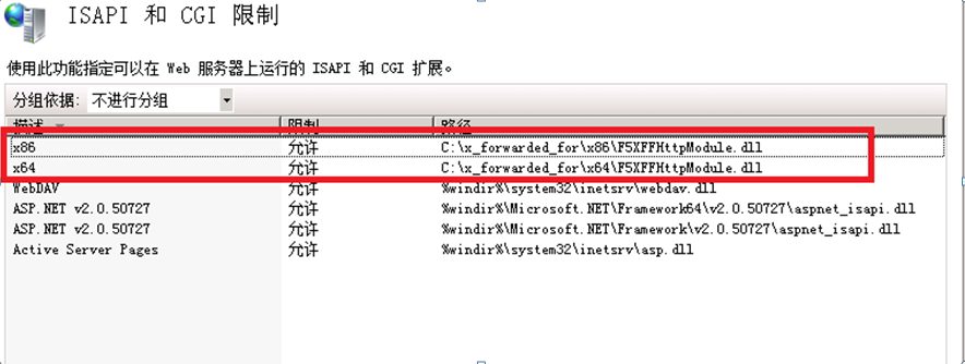

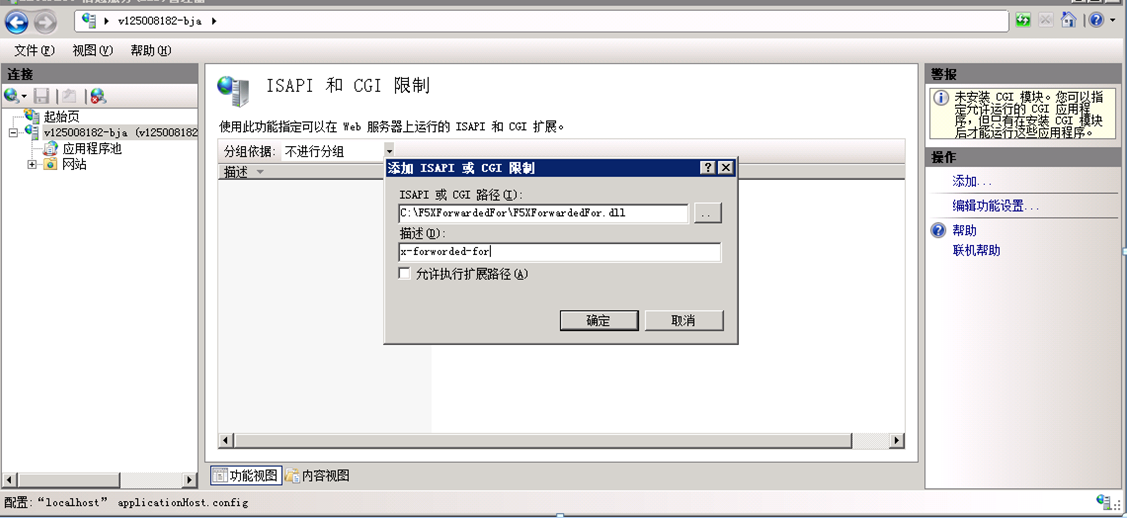

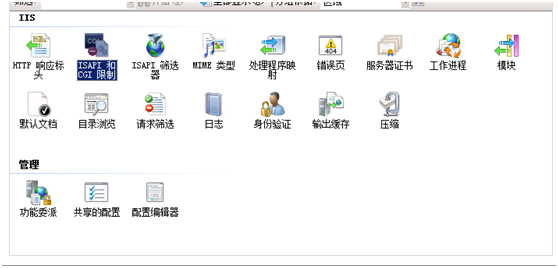

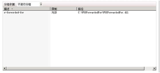

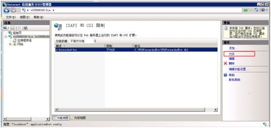

6、双击“ISAPI 和CGI限制”,点击添加,添加内容如下:
7、修改添加的DLL,从“不允许”修改为“允许”。
8、重启IIS服务器,等待配置生效。

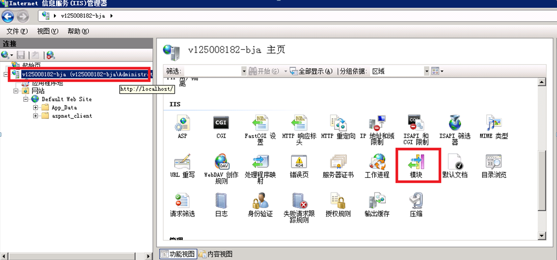

3、选择"IIS服务器"选项,按图所示选择"模块"功能。

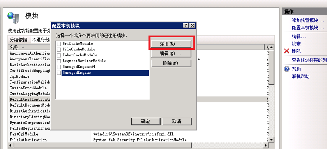

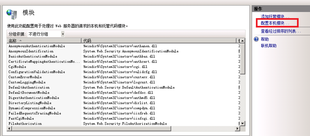

4、双击“模块”功能,点击“配置本机模块”。

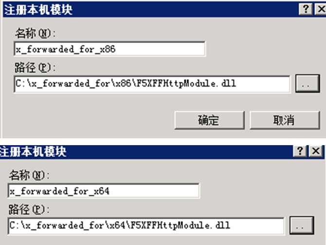

5、在弹出框中点击“注册”按钮。

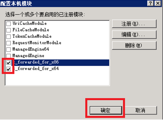

6、添加下载的DLL文件,如下图:
7、添加完成后,勾选并点击“确定”。
8、把这两个DLL在 “API 和CGI限制”进行添加,并改为允许。
