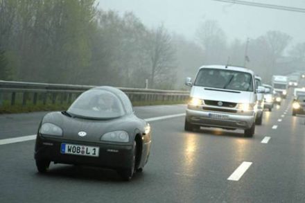

概况:在汉堡举行的第42次大众公司股东年会上,世界上最经济的小车诞生了。在这之前,没有人见过其真正的面貌,而当这辆车真正的从大众总部沃尔夫斯堡行驶到汉堡年会上时,人们才知道,这是真的。在此之前没有人能想到能建造它。在年会之前,大众公司董事长皮尔希驾驶这辆1升车从公司总部到达汉堡,平均燃油消耗仅每100公里0.99升。这再一次难以致信的证明了大众公司在当今处于业界最前沿的技术。
这次开发的目标是制造一辆安全的,实用的,能适合公路行驶的每100公里耗油1升的汽车。目标确定以后,大众公司研究及开发部就接受了这个挑战开始设计世界上最经济的汽车,仅仅3年时间,并开发了这部“准备上路”的车。
从沃尔夫斯堡到汉堡的旅行也证实了这辆车的技术可行性以及非常与众不同的驾驶乐趣。该计划主管Thomas Gansicke说道:“这真的是一个非常令人难以忘怀的经历,在夜晚以每小时100公里驾驶这辆车时,燃油指示器显示你100公里仅仅消耗了1升油,在那个时候什么也没有,只有你头上的点点繁星”。
这款1升车上装的1缸SDI引擎并不纯粹是从其它车辆上派生出来的,我们更乐意认为它是一台全新的,是公司最高技术的产物。2 个顶置凸轮轴促动滚子摇臂来开合3个气门,2个进气门及一个排气门。2个顶置凸轮轴利用加固的齿形皮带来驱动。
引擎采用铝质单体结构,意思是压缩点火引擎的缸头与曲轴都铸为一体,燃油泵壳由镁制成,梯形连杆由微粒加强钛制成,如此多的措施得到的结果是,除去操作液体,例如水跟油,引擎的重量仅仅只有26公斤。
位于中央位置的SDI柴油引擎横放在后轴的前方,排量299毫升,4000转时生成最大8.5匹马力,2000转时生成最大18.4牛/米的扭力。

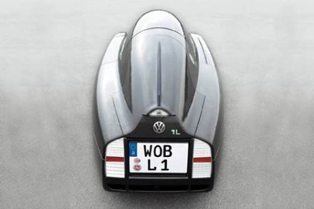

较低马力以及扭力输出,非常轻的车身重量(可以与一些休闲型摩托车比较),优秀的空气动力值(风阻系数仅仅0.159,比摩托车更少,更是远远超过现在所有的生产型车)能提供常活泼的性能。例如,这辆1升车能达到120公里的最高时。油箱能装6.5升燃料,也就是说,装满油后你可以行驶650公里。

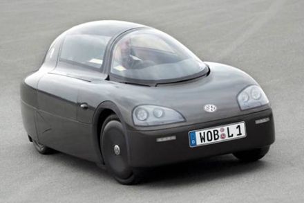

无论从这辆1升车的前面来看来是从它的侧面来看,外貌看起来更像是一辆过去的运动车而并非一辆研究型车辆。

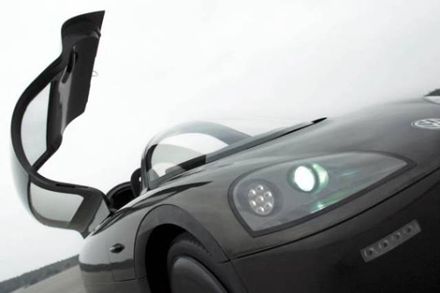

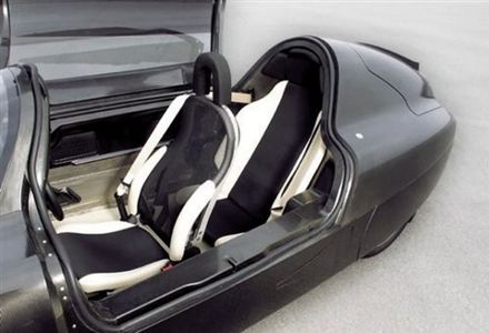

为了达到1升的耗油量目标,风阻系数必须严格控制,1升车确定有2个座位,而车前部必须尽可能的小,这才附合空气动力学,仅有的选择是将2个座位成一条直线排列,就像竞速的滑雪长橇以及滑翔机一样。入口是一个1.5米长的欧翼式车门,从左边开启,这样进出更加方便。
为了降低车身,采用了镁金属空间框架以及碳纤维外壳,共重74公斤,比铝质的空间框架轻了约13公斤。安全亦是小车开发的重点之一。在计算机模似辅助下,所有撞击类型在设计期间都经过反复的验证。所谓的“撞击管”,位于车前端,集成了能触发气囊的压力感应器,可吸收全部的变形能量,保持脚部空间不变形。

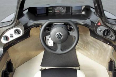

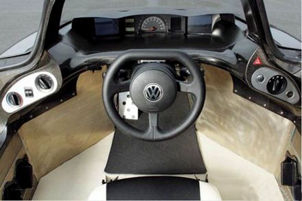

车内采用了整洁,运动的设计能为2个人提供足够的空间。塔式的玻璃车顶由聚碳酸酯制成并有防紫外线功能。座椅采用镁金属结构以减轻重量。后座乘客可以很舒适的将脚放在位于驾驶位2旁的脚凳上面。驾驶员面对的是一个平顶的方向盘,座舱的风格就好像置身于一台喷气式飞机上。中央圆形仪表的左右2边是2台显示屏提供后视图像,在前面右边控制台上的是换档开关,电子手刹开关以及启动键。左边控制加热,通风以及车内灯照明。
