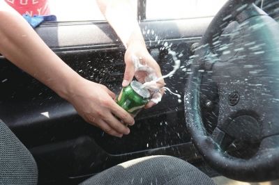

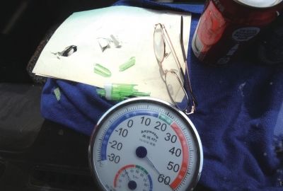

将这些物品放置在一辆报废的普通轿车内进行实验。实验当天,室外气温为37℃。实验用汽车经过一上午的暴晒之后,车内温度达到60多℃。我们将以上物品,放置在车内,对其进行观察。

打火机:放置5分钟就发生爆裂。爆裂瞬间,外壳四溅。
听装啤酒:未发生爆裂,但打开后瞬间会喷出十几厘米高水柱。

啤酒高温暴晒后打开,极易喷洒。

打火机因受热爆裂,一旦与车内一些油料、易燃物质接近,很容易引发火灾。另外汽车在行驶过程中,如果打火机爆裂,碎屑飞溅,可能还会引发交通事故。
碳酸饮料和啤酒中含有二氧化碳,二氧化碳的溶解度随温度的升高而减小。气温升高,二氧化碳溶解度变小,高温下很容易膨胀变形使罐体发生爆裂。
