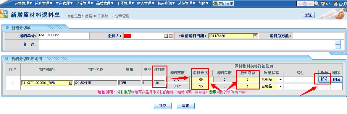

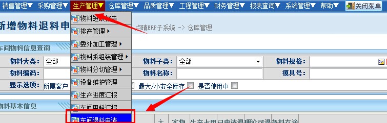

车间退料申请步骤:
生产管理——车间退料申请,如图:

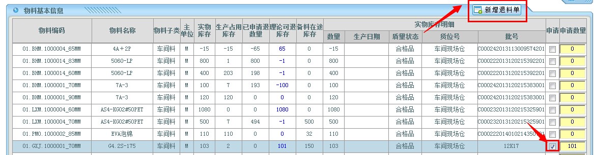

按照实际生产剩余数量填写单据信息(退料长度的总和大于或者小于退料数的总长度均可,资料填写完点提交即可。如下图:
该文章在 2014/6/26 10:17:19 编辑过

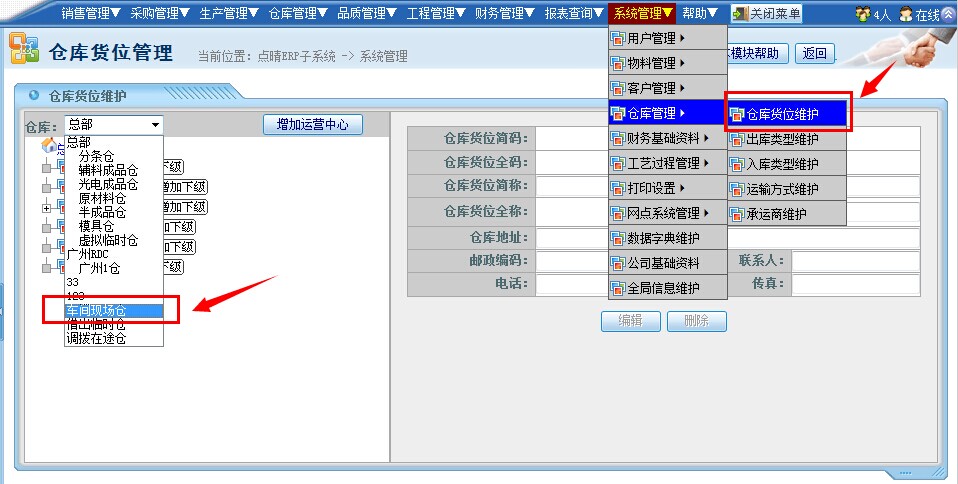

1.先检查仓库货位是否有车间现场仓的货位。如果没有,请联系我点晴公司系统管理员。

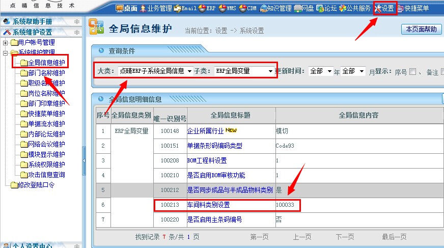

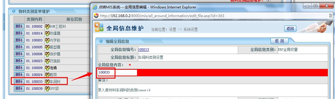

2.检查全局变量的车间料编码是否有对应设置。

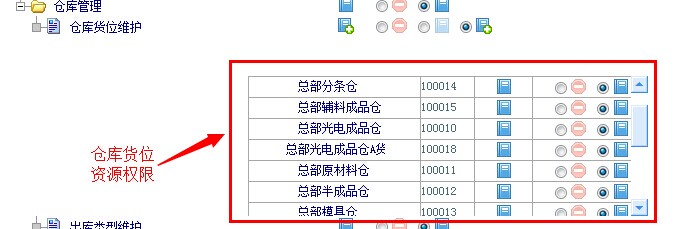

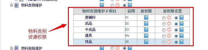

3.检查操作人员岗位是否有相关操作权限和资源权限。
