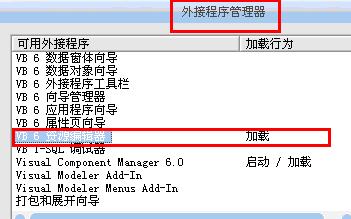

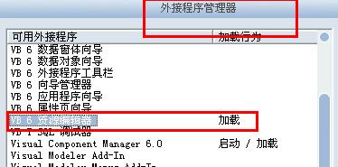

Shell "另外程序打开的路径",VBHide不用分开打包的,在vb里面有个工具很好用,“资源编辑器”将你要打开的另外程序添加进去你的这个自己编写的里面,使用的时候再释放出来,保存在隐秘的路径里面,再用代码打开并隐藏。
