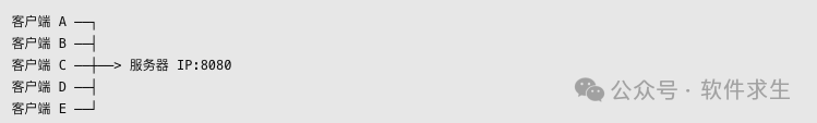

假设我们有一个 Java 服务,监听8080端口,对外提供 WebSocket 服务。
注意看,所有客户端都可以连接同一个服务器 IP 的8080端口。
这就像一栋办公大楼,只有一个总入口,但里面可以有成千上万个独立办公室。门口的号码是固定的,真正区分不同连接的,是每一条 TCP 连接的身份信息。
所以,第一个误区就被拆穿了:10万人在线,并不意味着服务器需要10万个监听端口,那问题来了,既然大家都连接8080端口,服务器又怎么知道收到的数据应该发给谁呢?

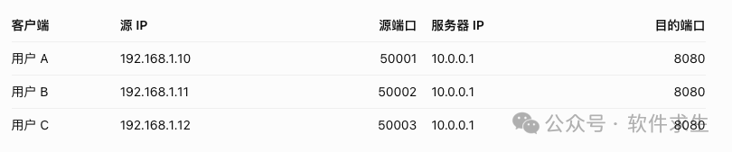

举个例子,假设有三个客户端连接同一台服务器。
你会发现,三条连接的目的端口都是8080,但源 IP 或源端口不同,因此它们是不同的 TCP 连接,服务器收到数据后,操作系统能够根据连接信息找到对应的 TCP 连接,再由应用程序处理数据。
