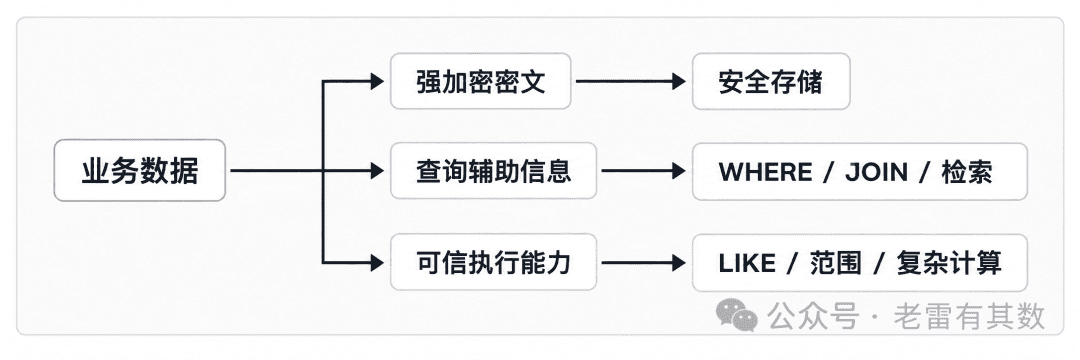

四、真正落地时,往往不是“六选一”
实际项目通常不会在六种技术里只选一种。
更常见的情况是:根据不同字段、不同查询方式组合使用。
可以把整体思路简化为:
也就是说:
强加密解决“数据泄露怎么办”;
查询辅助解决“业务怎么查”;
可信执行解决“复杂查询在哪里算”;
权限控制解决“谁能看到什么结果”。

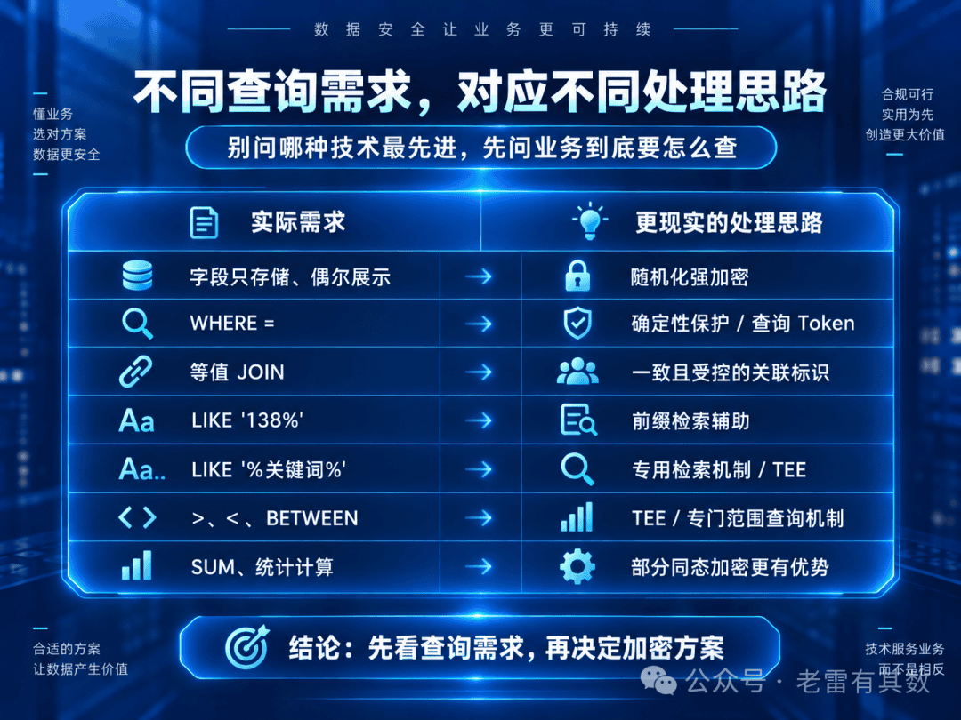

不同查询需求,对应的处理思路也不同:
实际需求
更现实的处理思路
字段只存储、偶尔展示
随机化强加密
WHERE =
确定性保护 / 查询 Token
等值 JOIN
一致且受控的关联标识
LIKE '138%'
前缀检索辅助
LIKE '%关键词%'
专用检索机制 / TEE
、<、BETWEEN
TEE / 专门范围查询机制
SUM、统计计算
部分同态加密更有优势
所以,数据库字段加密真正的工程答案并不是寻找一种“万能算法”,而是:
