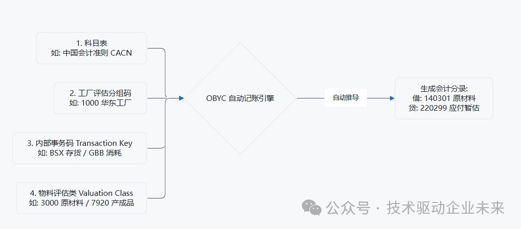

当华东工厂的仓管员在系统里敲下一笔“采购收货(移动类型 101)”并按下回车的那一毫秒,底层引擎通过名为 OBYC 的自动科目确定矩阵,在同一个数据库事务里自动完成了存货重估(重算移动平均价或剥离标准成本差异),并自动生成一笔借记“原材料”、贷记“应付暂估(GR/IR)”的会计凭证,直接写入名为 ACDOCA(通用日记账)的不可篡改账本中。
在 SAP 里,财务报表不是月底“算”出来的,而是业务发生那一刻自然流淌出来的副产品。 这种将物流(MM)、生产(PP)、销售(SD)与财务总账(FI)、管理会计(CO)拧成一股绳的精密齿轮,加上“禁止物理修改删除、错账必须红冲留痕”的铁律,构成了华尔街与全球四大审计事务所最信任的数字底座。

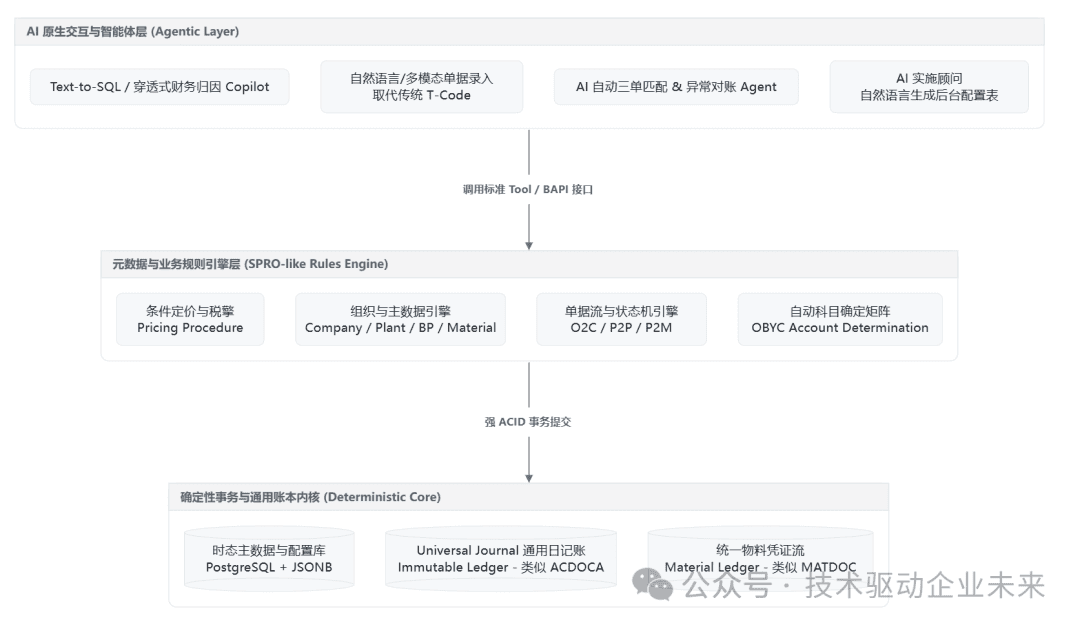

真正的破局之道是 “确定性内核 + 元数据配置 + AI 编码生成”:
  • 内核层(100% 确定性代码):只用不到 20 张核心表和几万行强类型代码(Rust/Go/TypeScript),锁死复式记账借贷平衡、定点数移动平均价计算、不可篡改红冲机制。同时用 AI 自动生成上千个极端并发与尾差测试用例,确保账本如磐石般可靠。
  • 外围层(AI 规模化生成):基于 JSON Schema 元数据,让 AI Coding Agent 批量生成成百上千个业务单据 API 与审批流。过去需要 500 人团队写三年的外围模块,现在 10 人精英团队配合 AI 几个月就能跑通。
3. 交互与实施的“降维打击”:消灭 T-Code,让 Agent 取代繁琐表单
这才是新一代 AI-ERP 最性感的地方——用 SAP 级别的严密内核做底座,用 AI Agent 做外壳。
  • 从“人适应系统”到“系统适应人”:
员工不再需要培训三个月去背 ME21N 和 MIGO。采购员只需把供应商发来的 PDF 报价单或微信聊天截图拖进对话框,AI Agent 自动识别物料、比对历史价格、推导税码和成本中心,直接生成符合内控规范的采购订单草稿;到货时拍一张送货单照片,Agent 自动完成三单匹配(PO-收货-发票),找出 0.05 元的运费分摊尾差并给出调账建议,人类只需点击“确认过账”。
  • AI 实施顾问(Self-Configuring ERP):
过去上线一套系统要顾问驻场半年改配置表;未来的 AI-ERP 中,企业 CFO 只需用自然语言告诉系统:“我们在越南新建了一家组装厂,采用移动平均价核算原材料,采购超过 10 万美金需要集团二级审批”——AI 实施 Agent 会自动在后台生成组织架构、科目映射矩阵与审批状态机配置,并在沙箱中模拟跑通全套测试凭证。实施周期从“按年计算”缩短到“按天计算”。

  • 走“硬核底座 + 垂直深耕”路线:先把 SAP 最核心的 20% 灵魂(多组织主数据 + 实时物料账 + OBYC 自动记账 + Universal Journal 通用日记账 + BOM 生产成本归集)用云原生与确定性代码打造成坚不可摧的微内核;然后聚焦于高成长、强痛点的垂直赛道(如出海硬件制造、新能源供应链、精密电子组装、跨境品牌制造),用 AI Agent 把实施成本和日常操作门槛砍掉 90%。
