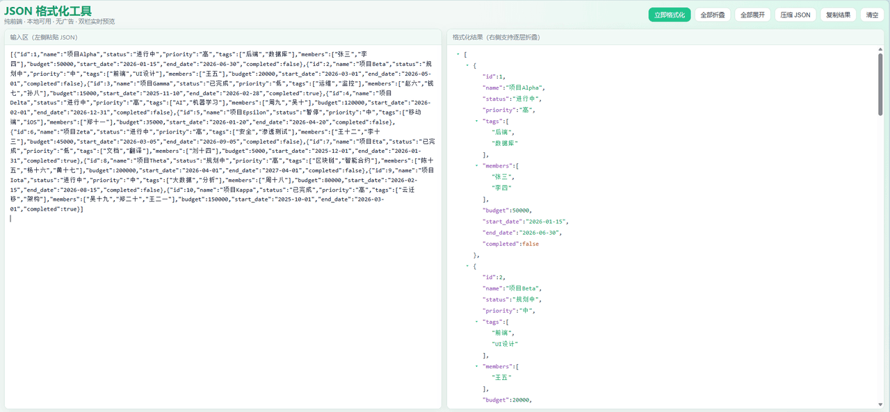

这个工具能做什么?
  • ✅ 左侧粘贴 JSON,右侧实时格式化
  • ✅ 右侧支持对象/数组逐层折叠与展开
  • ✅ 支持全部折叠 / 全部展开
  • ✅ 支持压缩 JSON(一键去空格)
  • ✅ 支持复制结果
  • ✅ JSON 非法时显示清晰错误提示
  • ✅ 纯前端:HTML + CSS + JS,离线可用
工具截图(效果预览)
设计思路(核心)
1)输入即反馈:让“格式化”变成零成本动作
监听输入框 input 事件,用户一粘贴就自动解析;
成功就渲染树,失败就报错,不打断输入流程。
2)树形渲染:大 JSON 也能快速看重点
不是简单 pre 文本,而是递归渲染的节点树。
你可以折叠无关层级,只关注当前字段,大型响应体也能快速定位。
3)布局优先:尽可能利用屏幕
页面使用双栏布局,减少左右与底部留白,让“有效内容区”最大化。
尤其在宽屏开发环境下,体验比传统居中窄布局舒服很多。
