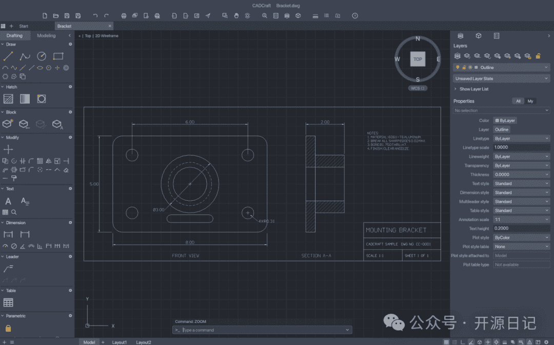

最近在 GitHub 上看到了一个叫做 CADCraft 的项目。
它是 ArtCraft 团队和社区开发者用 Rust 打造的一套开源 CAD 应用,整体操作方式参考了 AutoCAD。
CADCraft 主界面:左边是工具箱,右边是图层和属性面板,下面的是命令行

CADCraft,先把传统 CAD 的基础搭起来
打开CADCraft,整体布局比较熟悉。

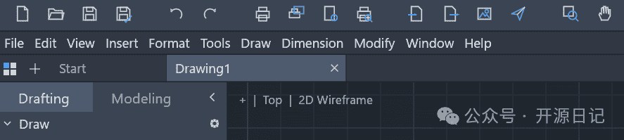

顶部为文件菜单,左边为绘图工具,右边为图层和属性管理,下面为命令行输入区。
对于已经使用过 AutoCAD 的用户来说,这套界面基本上不需要重新去适应。
新建、打开、保存、导入、导出等常用操作都在顶部菜单中。
这些功能虽然看起来很普通,但是 CAD 软件最重要的就是操作习惯。
工程师每天都要面对大量的图纸,如果常用操作变化太大,就会降低工作效率。

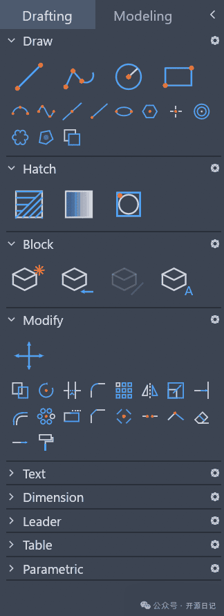

从画线开始,把二维绘图流程补齐
在实际的工程中,一个零件从轮廓开始,到尺寸标注,再到最后出图,中间有很多步骤。
比如画一个安装板,先确定外形,然后加装孔和尺寸标注。
CADCraft 支持直线、矩形、圆、多边形、文字、标注等常用工具。
和成熟的 CAD 软件相比还存在一定的差距,但是基本的绘图流程已经搭建起来了。
我觉得 CAD 最难的地方,从来不是能不能画出来。
真正考验软件的是修改后,原来的设计关系还能够保持不变。
比如孔的位置发生变化的时候,相关的尺寸是否也会随之改变;参数修改之后,整个零件是否仍然正确。
CADCraft 也加入了几何约束和参数约束。
这些能力决定着它以后能不能由绘图工具慢慢变成工程设计工具。

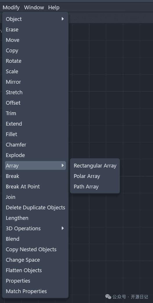

修改工具,把重复操作交给软件
在实际绘图的过程中,修改往往比第一次绘制花费更多时间。
CADCraft 中也提供了一些常用的修改工具,比如移动、旋转、复制、缩放、偏移、镜像、阵列等。
比如安装孔这样的重复结构可以使用阵列来快速生成。
这些功能不难,但是 CAD 效率的高低往往取决于这些细节。

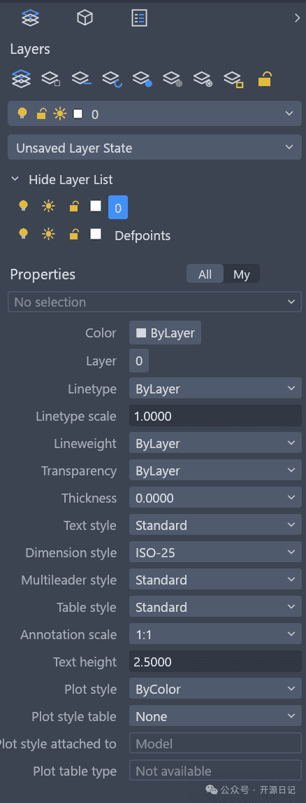

图层和属性,让复杂图纸保持清晰
在复杂的工程图中,轮廓线、尺寸线、辅助线和文字会混在一起。
没有图层管理的话,后面修改就会很麻烦。
CADCraft 有图层管理功能,可以将不同种类的内容分开来。
右侧属性面板还可以调节线宽、线型、文字高度等参数。
这些功能不像 AI 那么吸引眼球,但对于 CAD 来说,这些才是每天都会使用的基础能力。

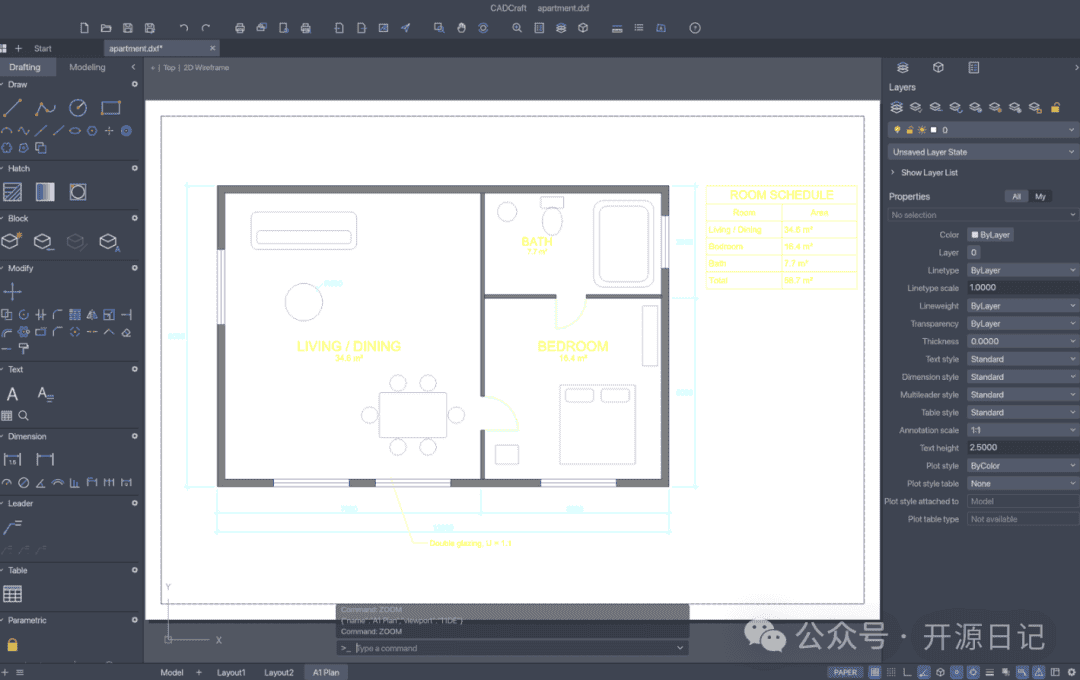

CAD 软件并不是画完就结束了,最后能不能输出规范图纸,才是真正进入工程流程的关键。
CADCraft 支持布局和视口管理,可以将模型空间中的内容按比例放到图纸上。
布局示例:公寓平面图通过视口排在纸张上
比如 A4 还是 A3,显示哪个区域,尺寸文字是否清楚,这些都会影响最终交付。

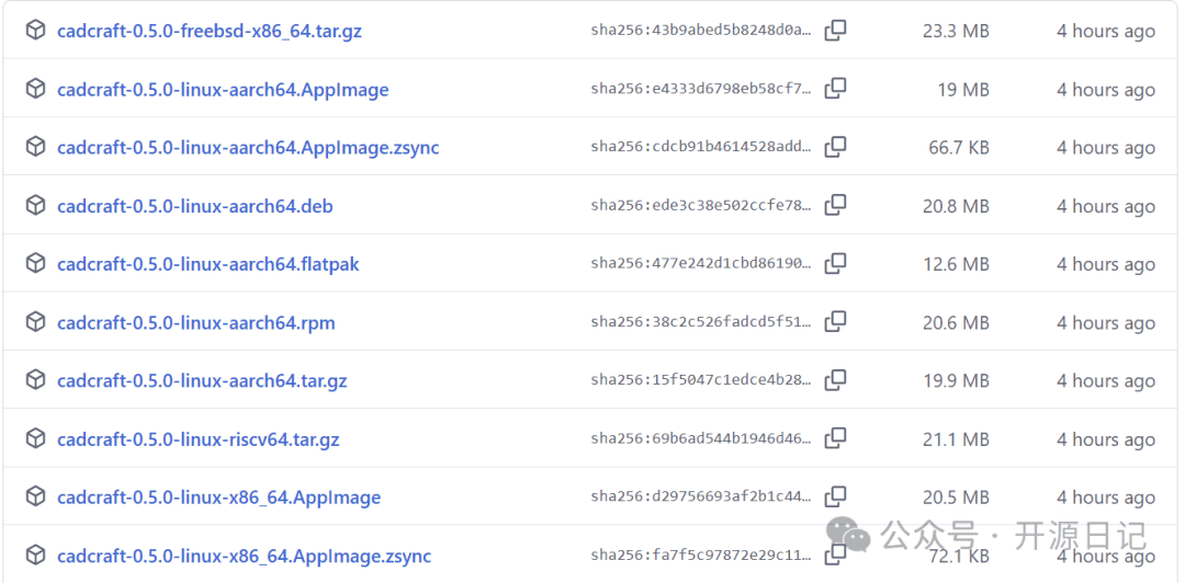

如何使用 CADCraft
如果要体验的话,可以直接在 GitHub Releases 页面上下载对应版本。
Windows、Linux 等平台都对应有版本,下载后可以直接运行。
