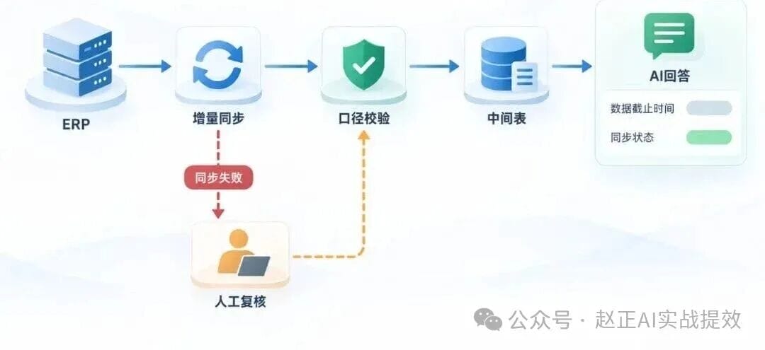

中间表建好了,但维护才刚刚开始
中间表让查询更容易,但数据发生变化后要持续维护,这也许才是“麻烦”的开始。
  • 咱们先看旧记录:
假设一笔订单昨天已进入中间表,今天发生取消或数量调整。如果同步程序只取新增记录,这次变化就可能没有跟过去,相关库存占用也可能继续按旧状态计算。
当然,这不代表增量同步只能处理新增。需要核实的是:团队实际采用的同步方式,是否覆盖修改、删除或作废,失败后能否补齐。
  • 咱们接着看业务口径:
同步数据成功,并不代表基于中间表或ERP取数的报表一定一致。一边包含冻结库存,一边只算可用库存,两边都可能按各自规则计算正确,却无法直接比较。
因此,业务负责人要明确每行代表什么、包括哪些仓库和状态、采用哪个截止时间。技术人员负责实现,不能独自替业务决定“库存”这个词的含义。
总结一下,通过上面这些说明,从表面上看,基于“中间表”的方案降低了AI访问ERP数据库的复杂度,但是,在实质上,它对于数据治理提出了更高的要求,问题可能并没有变得简单,只是将复杂度进行了转移:由原来AI Agent直接访问ERP 转移至 中间表数据同步与复核了。

如果目前只有少量固定问题,可以接受日级数据,团队也有人维护口径,我倾向于先评估中间表起步。
如果已经涉及多个系统、长期历史分析、多个部门共用指标,就值得评估更系统的数据建设。
