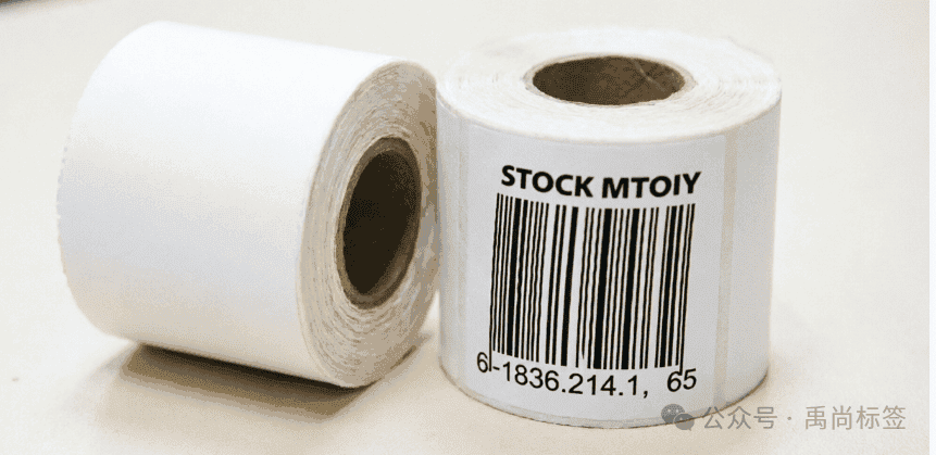

一片白,先查三样,最后才轮到标签纸。
一位做发货的小老板气冲冲来找我们:上午还好好的,下午打印机就把他整卷标签纸打成一片白,一个字都没有。他认准是标签纸坏了,准备把剩下几卷全退了,机器也差点一起拉去修。
我们先拦住他:别急着退,先答我们两个问题——是一片全白,还是字迹从有到淡、慢慢没的。
这两个答案,指向的是完全不同的两个毛病。今天把这事说清楚,你下次再碰到"一片白",照着查,能省一趟退货一趟维修。

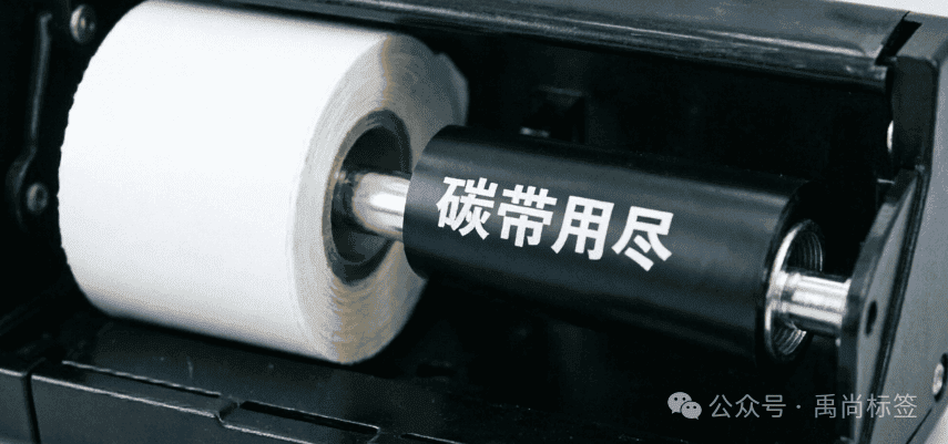

字迹从有到淡、慢慢没的,多半是打印头或者碳带快到头了——这是"消耗"的问题。
突然之间全白、一个字都印不上去的,八成是"装"的问题——碳带没装、装反了,或者打印头出了状况。
那个老板是前者:上午还正常,下午突然全白。这个特征一出来,方向就基本锁定了,跟标签纸关系不大。
二、突然全白,按这个顺序查三样
第一样,查碳带。热转印的机器要看碳带装没装、有没有装反、有没有用光。碳带装反了,机器照转,就是印不出字。碳带装反还有个典型特征:机器在转、有声音,但标签纸表面干干净净,一个字都没有。
第二样,查打印头。打印头脏了、坏了,也会一片白。先关机,用专用的清洁片或者棉签擦一下,再打一张试。
第三样,才是标签纸。前面两样都排除了,再换一卷新的标签纸试。新卷能打出来,说明旧卷有问题;新卷也全白,机器该送修了。标签纸,永远排最后怀疑。

最直接的办法还是那个:换一卷新拆封的标签纸,打同一段内容。新卷正常、旧卷全白,才轮得到标签纸。
反过来,新旧两卷都全白,标签纸就是被冤枉的,问题在机器。
再有一条:同一批标签纸,好几个不认识的客户都在短期内反映打不出字,那才可能是批次的事。单个客户、单台机器的全白,先查机器,别急着退标签纸。
