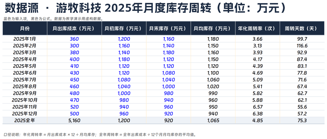

我们拿一家企业来说,这是一家做电子配件的公司,2025年全年的出库成本是2,160万元,平均库存是1,065万元,周转率大约是4.58次,周转天数是75天。所以我们把这句话翻译一下,就是他们家的货平均要在仓库里面躺两个半月才能走。

这三件事情最终都是要靠数据把它们串起来的。每月固定复盘,哪些品类在恶化,呆滞新增了多少?上个月的动作见没见效,据此调整下一轮参数和责任人。那么我们模拟一个公司,靠的就是一套打法:分层、清呆滞、调参数、月月盘,周转天数可以从年初的99.7天,一路磨到年底的57.2天。其实这些没有惊天动地的大招,靠的就是一轮一轮地往下磨。那么这1套12个月的完整数据,我们把它做成1个Excel的看板,放在知识星球里面,大家可以改成你自己的数据去试用一下。

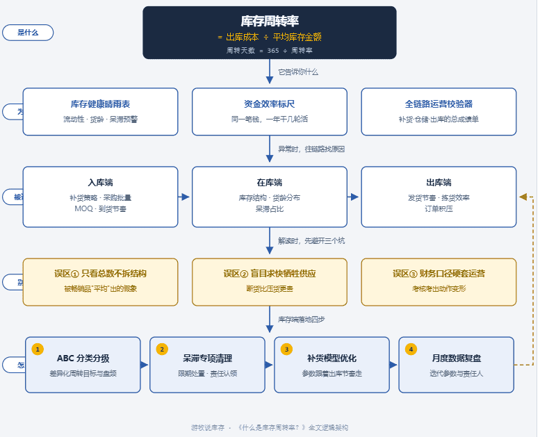

附录 A
全文逻辑架构图
一张图收拢全文:从"是什么"到"怎么提",五层递进,右侧虚线是复盘后的参数回调路径。

数据分析案例 · 游牧科技(2025)
完整数据源与可视化看板见配套 Excel:《数据源_月度》《数据源_品类》两张表是全部原始数据(蓝色单元格可直接替换成你的数),《案例看板》联动生成 6 个 KPI 与 5 张图表。下面是摘要。
