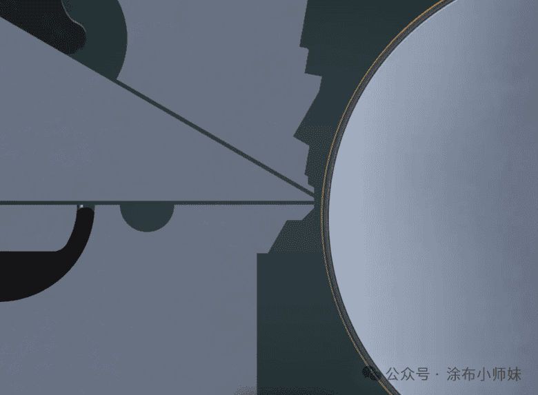

实验室到量产的放大是一个常见陷阱。很多人先在实验室用刮刀涂布机做小样,然后直接放大到狭缝涂布产线,结果怎么都调不出来。因为两者的流场完全不同,刮刀涂布是自由液面涂布,狭缝涂布是受限液桥涂布。

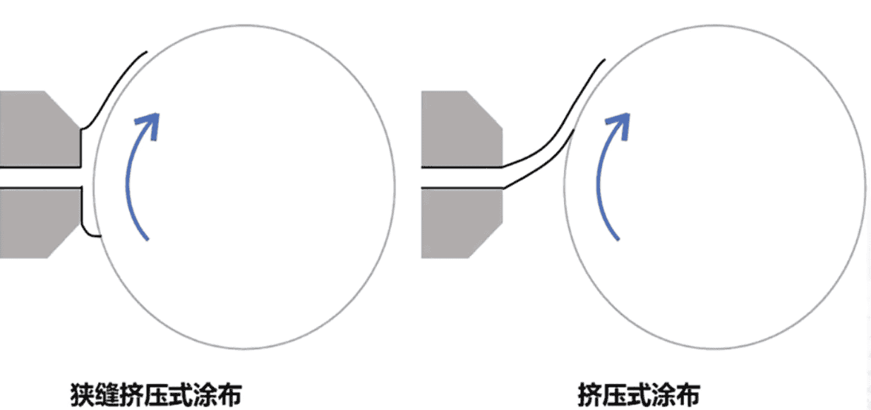

拿涂布间隙来举例。间隙增大,液桥变长,毛细力对液桥的控制能力下降,上游弯月面更容易向内收缩,空气夹带的风险随之上升。为了抵消这个效果,你可能需要降低速度或者增加流量。但降低速度影响产能,增加流量又可能触发厚边或竖纹。
反过来,间隙减小,模头唇口和基材靠得更近,液桥被压扁,流动阻力增大,模头内部压力会明显上升。压力过大时,模头两侧的密封结构可能失效,造成漏料或横向流量不均。
所以间隙是个牵一发而动全身的变量。
调整间隙后,流量和速度的窗口需要重新扫一遍,不能只改一个就收工。
