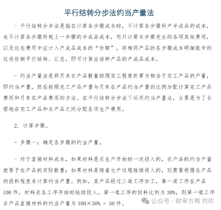

三、加权平均法‌为主流逻辑
第一步:确定约当产量‌
分项目确定完工程度:材料看投料程度,人工/制造费用看加工程度。
随生产进度推进,必须按实际加工程度,通常以工时定额为基础折算约当产量。

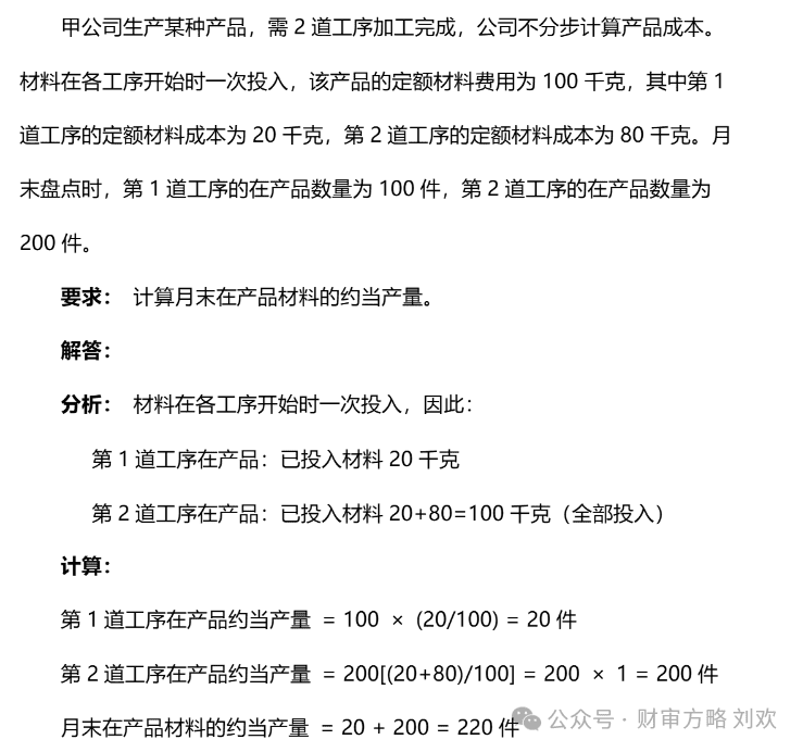

‌a. 直接材料‌
材料‌一次投入‌ → 投料程度=100%;
若‌陆续投入‌ → 按累计消耗定额比例计算。

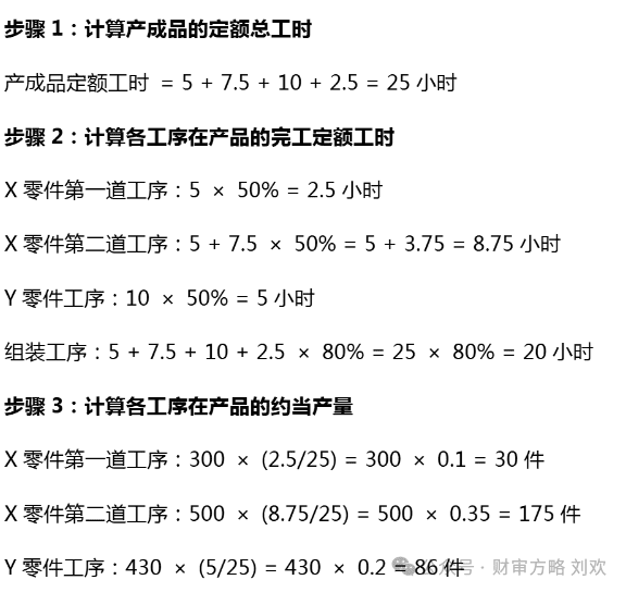

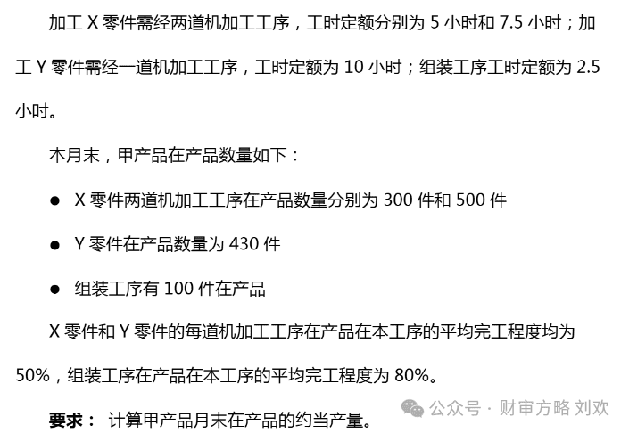

b. 加工成本‌(人工 + 制造费用)
按工时进度估算,单工序默认 50%;多工序需分步计算。
某工序完工程度=(前序累计工时+本工序工时×本工序平均进度) ÷ 总工时定额
c. 月末在产品约当产量 = 月末在产品数量 × 完工程度

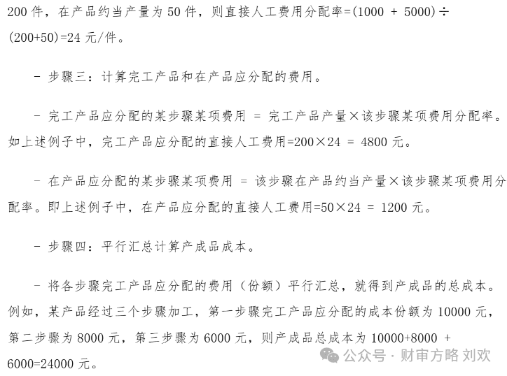

第二步:分成本项目测算‌
a.用分配率计算单位成本‌
单位成本 = (月初在产品成本 + 本月发生生产费用) ÷ (完工产品产量 + 月末在产品约当产量)
b.分配成本
完工产品成本 = 完工数量 × 单位成本
月末在产品成本 = 约当产量 × 单位成本

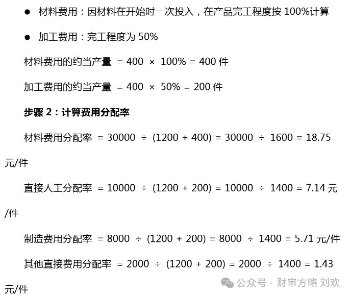

1. 材料投入方式的影响
  • 生产开始时一次投入:材料费用按 100% 完工程度计算
  • 随加工进度陆续投入:材料费用按实际完工程度计算
2. 完工程度的确定
  • 各工序在产品在本工序的完工程度通常按 50% 计算
  • 已完工工序按 100% 计算
3. 多工序生产的处理
  • 需要分别计算各工序在产品的约当产量
  • 按定额工时或实际工时比例进行折算

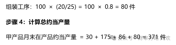

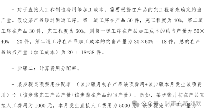

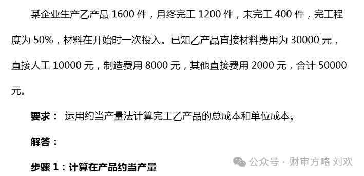

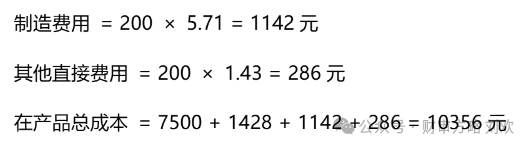

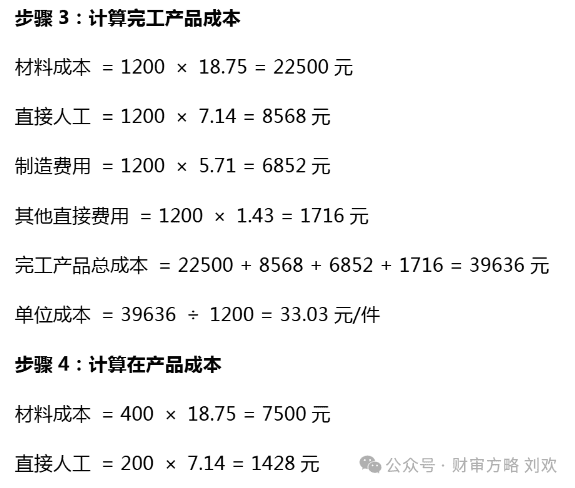

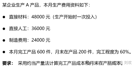

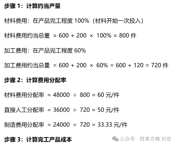

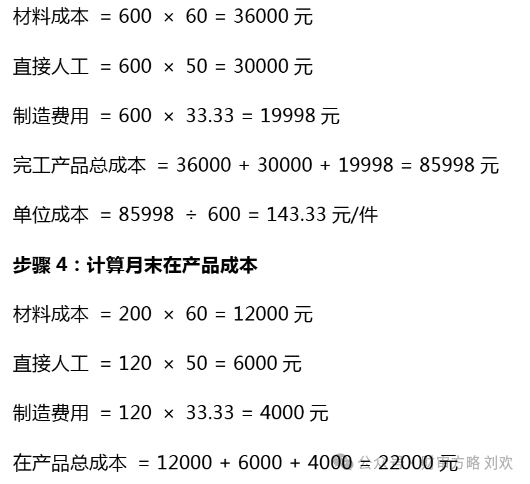

六、举例
例子1
例子2
例子3
例子4
例子5
