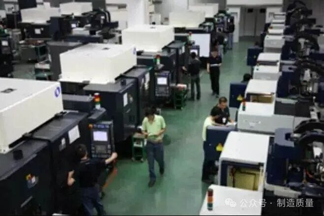

流水线的产品加工和机器操作是密切相关的,流水装夹线把待加工的料装夹到本体上,物流人员把本体送至数控机器精加工,加工结束后,再送至质检流水线质量检测。
一直以来,富士康科技集团将定置管理作为一项重点工作来做,车间中,机器摆放整齐,做到既节省车间空间,又不影响操作人员对机器的操作。
机器之间特意留有物流通道,需要加工的本体通过物流人员直接送到机器旁,操作人员顺手即可拿到本体,省去操机人员拿物料的时间,提高生产效率,使加工方便、易行,如图所示:
富士康车间机器定置摆放

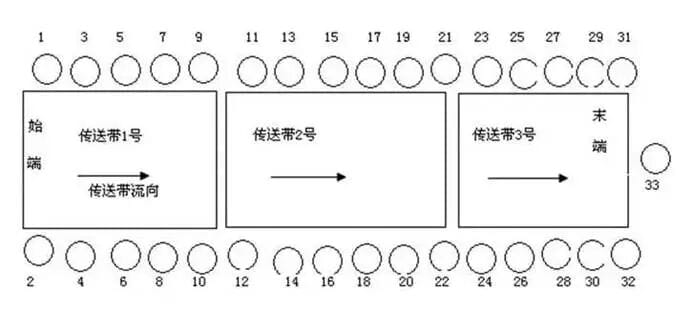

如,在装夹流水线上,从流水线始端到终端依次有:本体(待装配材料)清理工序,装料工序,装螺丝,预紧螺丝,拧紧螺丝,检测装配后产品是否合格,装A角压块,装B角压块,装C角压块,检测压块安装是否合格,计数,完成装夹并由物流人员将产品运走。
这些工序的先后位置都是由专业工程师根据实际情况开发的,都是必须实行的,而且位置是固定的,不能随意更换,这样才能在提高生产效率的同时也提高了产品质量,这也正是定置管理的优越性体现。
装夹流水线工序图
3. 流水线人员的定置。
流水线每个工序都有特定的人员,在装夹流水线,清理本体有2个人,装料的有6人,装螺丝3人,预紧螺丝3人,拧紧螺丝6人,检测装配2人,装A角压块2-3人,装B角压块2-3人,装C角压块2-3人,检测压块2人,计数1人。

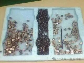

4. 压块分类定置放置,更利于流水线装配。
在流水装夹线,要求员工手工装配压块、螺丝(装夹用配件)、压块种类不同,成对出现,而且同一对的两个压块也不一样。
这样一来,如果把各种压块混合放置,那么员工在装配压块的过程中,又得人为的挑拣、分类,很容易拿错压块,严重影响装配速度。
在富士康,把压块共分为A、B、C三类,三类压块被固定放在三个位置,成为流水线上的3道工序,而装压块的员工再将成对的压块和螺丝分开,如图所示。
当流水线开始运作,员工很随意的将面前压块螺丝一一拿到手中并装配, 而且是成对出现放置整齐,这种定置管理的方法极大提高员工装配速度,提高生产速率。
压块、压块螺丝、扳手放置图

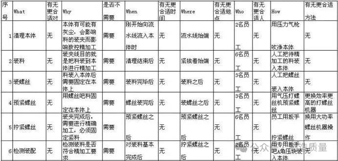

定置管理涉及面广,需要整体规划,精心组织,在对所考察的对象进行记录后,可以用5W1H、ECRS技术,对全部事实进行严格而有序的考查提问分析。
1. 5W1H及ECRS内容。
所谓“5W1H”,即是:
目的,What(做什么),是否必要,有无其他更合适对象;
原因,Why(为何做),为什么要这样做,是否不需要做;
时间,When(何时做),为何需要此时做,有无其他更合适的时间;
地点,Where(何处做),为何需要此处做,有无其他更合适的地点;
人员,Who(何人做),为何需要此人做,有无其他更合适的人;
方法,How(如何做),为何需要这样做,有无其他更合适的方法和工具。
所谓“ECRS”则是:
Eliminate即消除,是否可不做,如果不做将会怎么样;
Combine即合并,2个以上的工序内用是否可合并起来;
Rearrange即重排,是否可以调换顺序;
Simple即简化,是否可以更简单,取四方面的首个字母即是“ECRS”。
2. 绘制流水装夹线定置图,如图所示。
定置图具体位置的意义及各工序名称如表。
流水装夹线定置图
表3-1流水装夹线定制图职务表

3. 5W1H分析
5H1W法定置管理分析
通过对富士康装夹流水线定置管理的“5W1H”的分析,可以看出流水线上已确定工序的必要性和科学性,可以得出流水线的工序基本达到最简,生产率基本达到最大。
