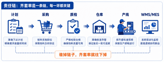

这里其实还有一个绕不开的问题,这个齐套到底归谁管?那么不少人会下意识的觉得这是仓库的事情吗?可你如果顺着链条捋一遍的话,你就会明白计划定工单,排投料时间,采购保到货,质检放行、来料、仓库齐套发货,产线接收确认,这是环环相扣的事情。如果任何一环掉链子了,齐套率都会往下掉,所以这个指标绝对不能只靠仓库一家,一定要按缺料的真实原因,倒查真正应该负责的是哪一个方,哪个地方?系统的这一块,一定要用上,WMS 系统至少要对接BOM,能按工单跑齐套校验,能在不齐套时直接把发料动作拦下来,规则直接交给系统,人就不钻空子。

到最后绕了一大圈,我们还是回到开头的那一句话,那么齐套率从来都不是仓库一个部门的事情,它是计划、采购、质检、仓库、产线,五方一起扛的事情,所以它确实是比较麻烦。然而仓库又是站在最后的那一道关口上面,可能前面任何一环松了劲,那么这道关口照样守不住。
所以有的时候我们企业不如把齐套率当做一面镜子,它高说明你整条的供应链的协同它是顺的。如果它低,那么照出来的是某个环节真的出现问题。

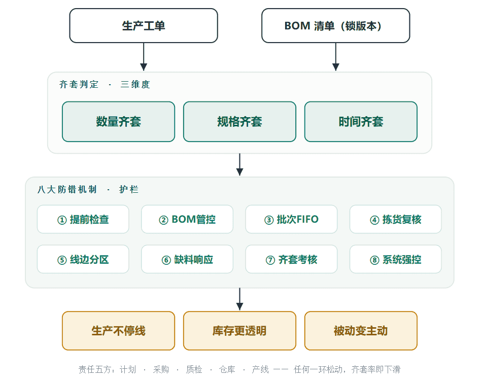

逻辑图一张图看懂齐套管理
从工单到产线,齐套管理的整体逻辑:三维度判定 → 八大机制护栏 → 三大价值产出。
齐套管理逻辑架构:输入 → 三维度判定 → 八大机制护栏 → 三大价值

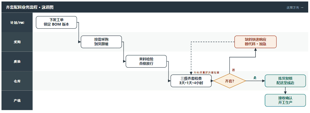

泳道图齐套配料业务流程
五个角色、一条主线:从下发工单到开工生产,齐套检查发现缺料即触发响应回路。
齐套配料业务流程泳道图:齐套则配送开工,缺料则触发响应回路
