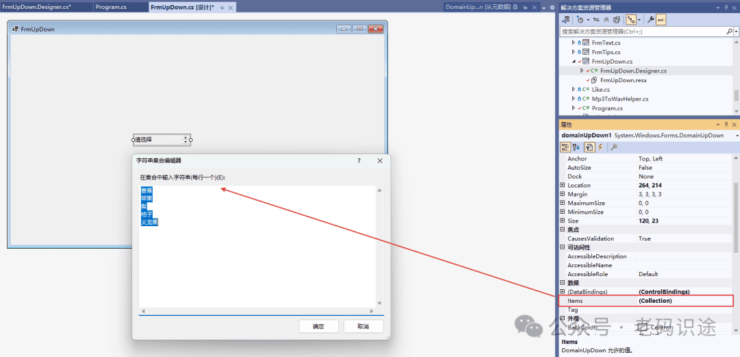

首先拖动DomainUpDown控件到Form表单中,然后选择控件,并在控件的属性窗口中,设置列表项内容(Items),如下所示:

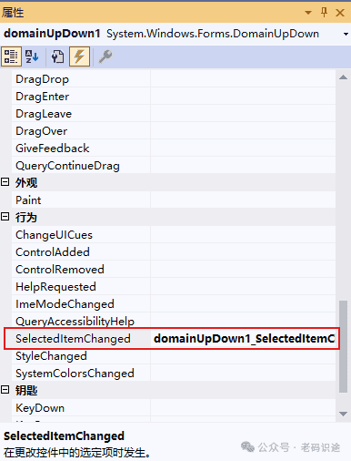

切换到属性窗口的事件Tab页,选择SelectedItemChanged事件,双击添加事件处理函数,如下所示:
在事件处理函数中,添加如下逻辑:

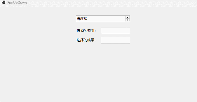

private void domainUpDown1_SelectedItemChanged(object sender, EventArgs e){    this.txtSelectIndex.Text = this.domainUpDown1.SelectedIndex.ToString();    this.txtSelectResult.Text = this.domainUpDown1.SelectedItem?.ToString();}
运行示例,效果如下所示:

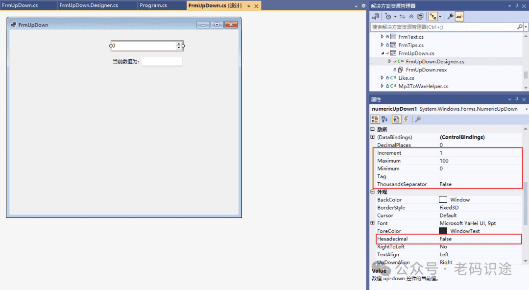

NumericUpDown 类似于文本框和一对箭头的组合,用户可以单击这些箭头来调整值。 用户可以通过单击向上和向下箭头、按向上键和向下键或在控件的文本框部分键入数字来增加和减少数字。控件文本框中显示的数字可以具有各种格式,包括十六进制。NumericUpDown控件的关键属性,如下所示:
  • Value,获取或设置控件当前的数值。
  • Maximum,表示空间的最大值,默认值 100。
  • Minimum ,表示控件的最小值,默认值 0。
  • Increment ,表示每次点击控件的上下箭头按钮时改变的量,默认值 1。
可以配置NumericUpDown 控件中值的显示方式,常用设置属性如下:
  • DecimalPlaces 表示小数点后显示的数字数,即表示显示几位小数;默认值为 0,不显示小数。
  • ThousandsSeparator 表示是否在每三个十进制数字之间插入分隔符,默认为false。
  • Hexadecimal 表示控件是否显示十六进制格式的值;默认值为false。

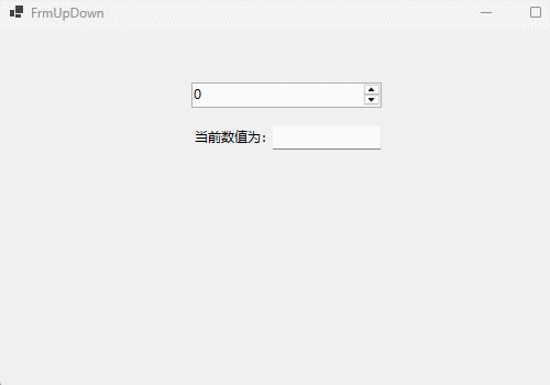

首先拖动NumericUpDown控件到Form表单中,然后选择控件,并在控件的属性窗口中,设置控件的属性,如下所示:

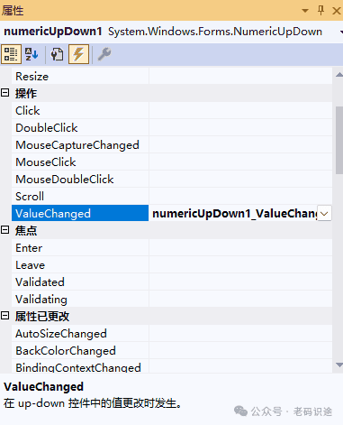

切换到属性窗口的事件Tab页,选择ValueChanged事件,双击添加事件处理函数,如下所示:
在事件处理函数中,添加如下逻辑:
private void numericUpDown1_ValueChanged(object sender, EventArgs e){    this.txtNumericResult.Text = this.numericUpDown1.Value.ToString();}
运行示例,效果如下所示:

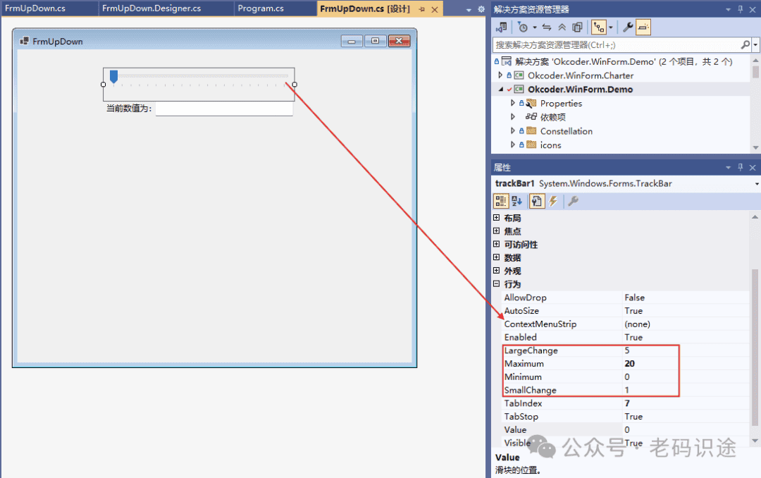

TrackBar 控件(有时也称为“滑块”控件)用于直观调整数值设置。 该 TrackBar 控件由两部分组成:滑块(也称为拇指)和刻度线。 拇指是可以调整的部分,度线是以固定间隔排列的视觉指示器。 滑动条按照您指定的增量移动,并且可以水平或垂直对齐。TrackBar控件的常用属性,主要有以下几个:
  • Value,表示控件当前的值。
  • TickFrequency,表示是刻度线的间距。
  • Minimum,表示轨道条上的最小值。
  • Maximum,表示轨道条上的最大值。
  • SmallChange 表示按下向左键或向右键时拇指移动的位置数。
  • LargeChange 表示按下 PAGE UP 或 PAGE DOWN 键时拇指移动的位置数,或鼠标单击位于拇指两侧的跟踪栏。即鼠标在控件上点击一下,移动的量,鼠标在滑块左侧点击,则减少;鼠标在滑块右侧点击,则增加。

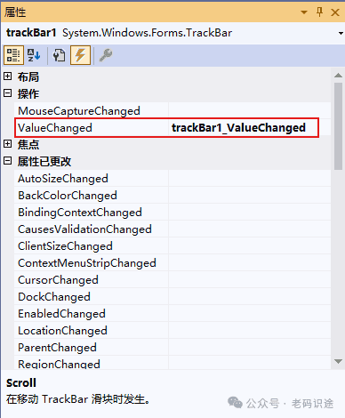

首先拖动TrackBar控件到Form表单中,然后选择控件,在右侧属性窗口中,可以设置控件的常见属性,如下所示:
在属性窗口中,切换到事件Tab页,然后在ValueChanged事件,双击文本框,添加值改变时事件处理函数,如下所示:
在事件处理函数中添加如下逻辑:

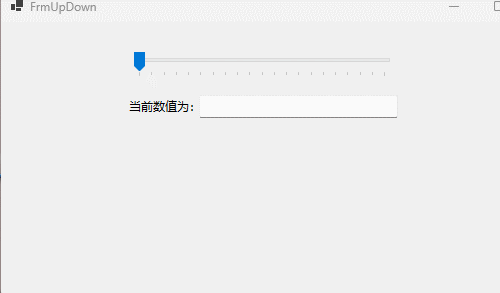

private void trackBar1_ValueChanged(object sender, EventArgs e){    this.txtTrackBarValue.Text = this.trackBar1.Value.ToString();}
运行示例,效果如下所示:
