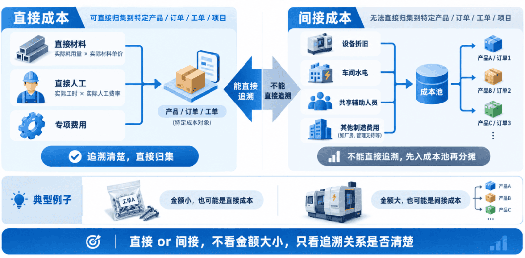

二、直接成本和间接成本,真正的区别只有一个:能不能直接追溯
直接成本和间接成本,其实没有想象中复杂。
最核心的判断标准就是:
这笔成本能不能合理、明确地追溯到具体成本对象。
能直接追溯,就直接归集。
不能直接追溯,就需要先进入成本池,再通过合理方法分摊。
常见直接成本包括:
  • 直接材料;
  • 直接人工;
  • 可以明确归属于某个订单、工单或者项目的专项费用。
比如材料成本,最基础的逻辑是:
直接材料成本 = 实际耗用量 × 实际材料单价
人工也是一样:
直接人工成本 = 实际工时 × 实际人工费率
这里要注意一点。
直接成本不是金额大,而是追溯关系清楚。
一笔金额很小的辅料,如果明确用于某张工单,也可以直接归集;一台金额很高的设备折旧,如果同时服务多个产品,就属于间接成本。
可以把材料领用、工时记录和成本对象对应起来,让直接成本尽量直接归到产品或者工单,而不是月底再用一个平均比例重新分。
直接归集越充分,后面的分摊越少,最终成本通常越可信。

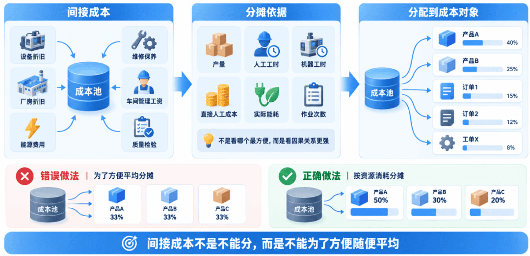

三、间接成本真正难的,不是归集,而是找到合理的分摊依据
间接成本金额通常并不难算。
真正难的是:
这笔成本最后应该分给谁,以及按什么比例分。
典型的间接成本包括:
  • 设备折旧;
  • 厂房折旧;
  • 能源费用;
  • 维修保养;
  • 车间管理人员工资;
  • 质量检验;
  • 辅助生产费用。
这些成本确实为了生产发生,但往往同时服务多个产品,所以不能直接归到单一对象。
这时候就要选择分摊基础。
常见的分摊依据包括:
  • 产量;
  • 人工工时;
  • 机器工时;
  • 直接人工成本;
  • 实际能耗;
  • 作业次数。
真正该选哪一个,不是看哪个最方便,而是看:
哪个指标和这笔成本形成之间的因果关系更强。
所以间接成本分摊最核心的原则其实很简单:
让成本跟着资源消耗走。
间接成本不是不能分,而是不能为了方便随便平均。

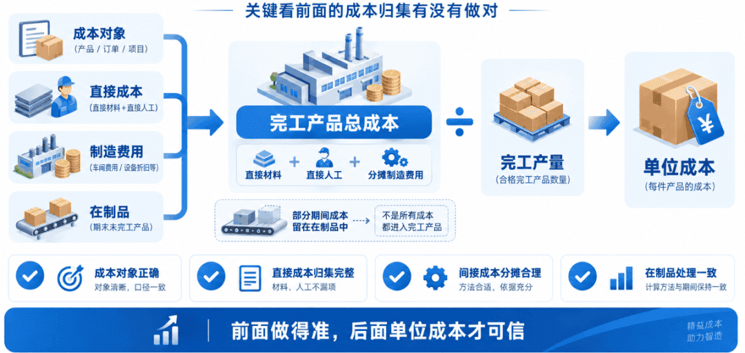

    五、单位成本怎么算,关键看前面的成本归集有没有做对
    等成本对象、直接成本和制造费用都处理清楚以后,才真正进入单位成本。
    最基础的公式是:
    单位成本 = 完工产品总成本 ÷ 完工产量
    这个公式本身没有难度。
    真正重要的是前面的“完工产品总成本”到底准不准。
    它通常来自:
    直接材料 + 直接人工 + 分摊制造费用
    如果企业还有在制品,就不能把本期所有投入成本全部算进完工产品,还要进一步区分完工和未完工部分。
    因此单位成本能不能可信,前提是:
      成本对象正确;
      直接成本归集完整;
      间接成本分摊合理;
      在制品处理一致。
      这四件事只要有一项偏差很大,单位成本就可能失真。
      把单位成本结果和前面的成本构成直接连起来,让财务看到单位成本变化以后,可以继续查看材料、人工和制造费用各自贡献了多少。
      单位成本不是一个独立指标,它只是前面整套成本逻辑最后汇总出来的结果。

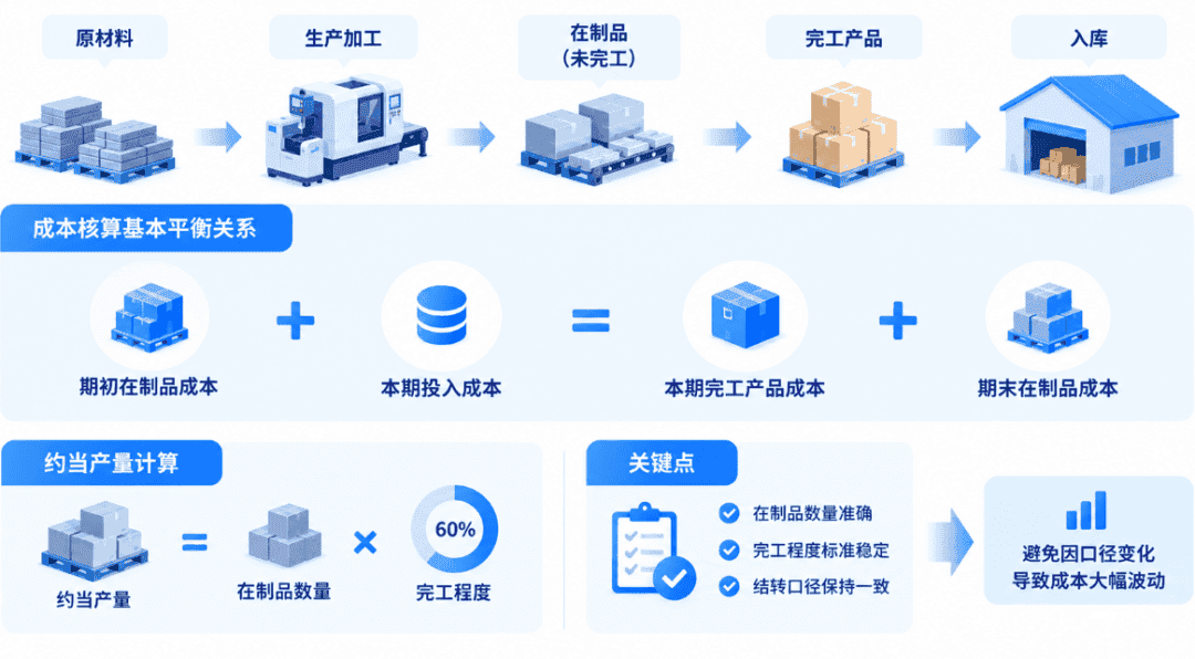

      六、在制品,是月度成本核算里最容易造成波动的一层
      很多企业月度成本忽高忽低,真正的问题未必出在生产。
      有时候只是因为在制品处理不一致。
      成本核算里有一个很基础的平衡关系:
      期初在制品成本 + 本期投入成本 = 本期完工产品成本 + 期末在制品成本
      问题的核心是:
      月底那些还没做完的产品,到底应该保留多少成本。
      如果生产周期较长,材料、人工和制造费用的投入进度又不一致,就需要进一步判断完工程度。
      常见的方法是约当产量:
      约当产量 = 在制品数量 × 完工程度
      这个公式本身很简单。
      真正影响结果的是:
      完工程度的判断标准是否稳定。
      如果每个月口径变化,成本就会跟着波动,最终财务看到的单位成本变化可能并不是经营变化,而只是结转方式变化。
      所以月度成本出现明显异常时,不应该第一时间就认定生产效率出了问题,而应该先排查在制品数量、完工程度和结转口径。
      实际分析中,我会把完工产量、在制数量、完工程度和单位成本趋势放在一起,先把结转因素排除,再继续判断真实生产成本变化。
      在制品处理不稳定,月度单位成本就很难稳定。

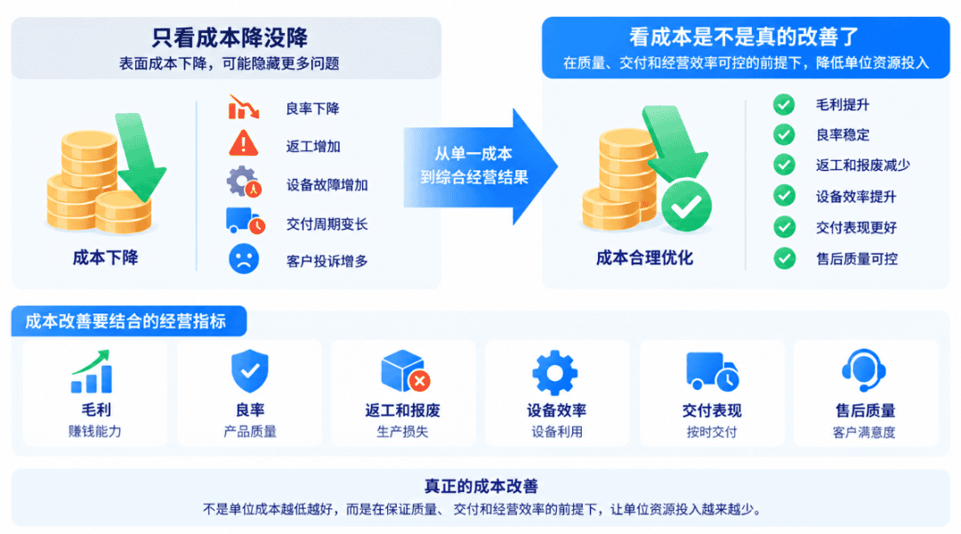

      八、最后别只看成本降没降,还要判断成本是不是真的改善了
      成本下降当然重要。
      但成本管理不能只看数字变低。
      有些成本下降,实际上只是把问题往后推。
      如果为了降低材料成本,导致良率下降;为了压制造费用,减少必要维修,导致后续设备故障增加;为了减少人工,结果交付周期拉长,那么账面成本虽然下降,整体经营结果未必更好。
      所以成本改善至少应该和几个经营结果一起看:
        毛利;
        良率;
        返工和报废;
        设备效率;
        交付表现;
        售后质量。
        企业真正追求的不是:
        “单位成本越低越好。”
        而是:
        在质量、交付和经营效率可控的前提下,让单位资源投入越来越少。
        因此在做成本改善复盘时,可以把成本、质量、设备效率、交付和毛利放在同一个分析视角里,避免把某一项成本下降误认为真正的经营改善。
        真正好的降本,是成本下降以后,整体经营结果也同步变好。
