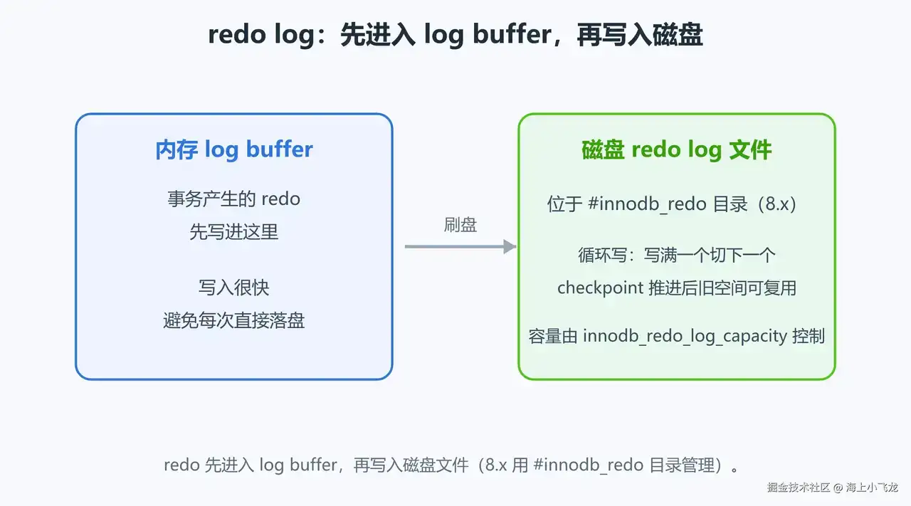

redo log:先进入 log buffer,再写入磁盘
redo 产生后,会先进入 InnoDB 的 log buffer;
随后根据提交策略和后台刷新机制,被写入 redo log 文件。
内存里有一块叫 log buffer 的区域,专门缓存还没落盘的日志。
每次产生 redo 记录,先写进这块内存,速度很快,目的就是别让每次写操作都直接落盘,把写入性能顶上去。
磁盘上则是 redo log 文件,它们组成了一块固定大小、循环使用的日志空间:一个文件写满,就切到下一个;
当某段 redo 所对应的数据页已经通过 checkpoint 刷入数据文件后,那部分日志空间就可以被重新复用。
在现在主流的 MySQL 8.x 里,redo log 的总容量由 innodb_redo_log_capacity 统一管理,相关文件位于 #innodb_redo 目录。

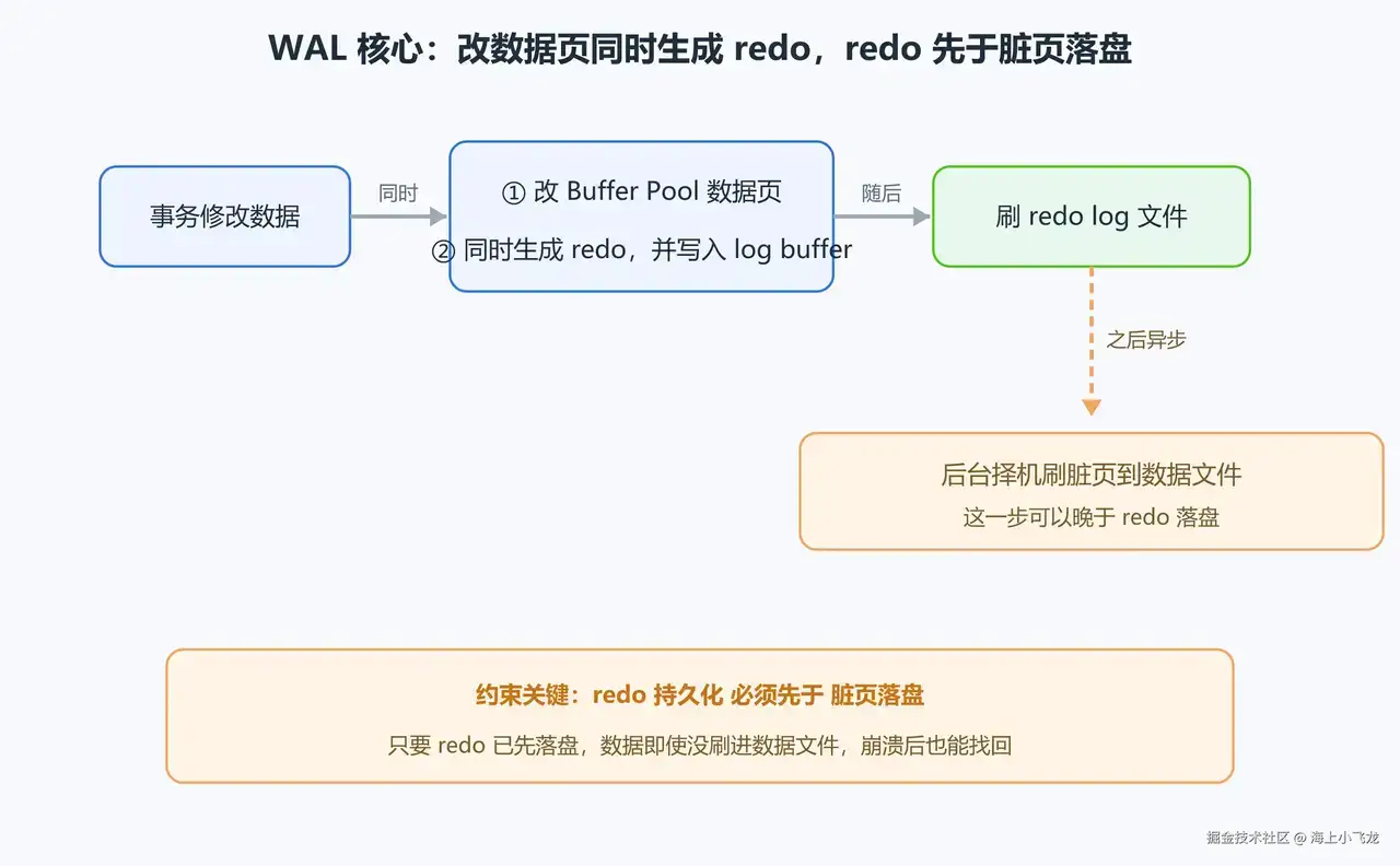

一个事务怎么落盘:先日志,后数据
那一个事务执行的时候,日志和数据到底谁先谁后?
真实的顺序是这样的:
当事务修改数据时,InnoDB 会在内存中修改 Buffer Pool 中的数据页,同时生成对应的 redo 记录并写入 log buffer。
WAL 真正保证的是——在对应的脏页被刷入磁盘数据文件之前,描述这次修改的 redo log 必须先持久化。
之后,InnoDB 再挑个合适的时机,把缓冲池里的脏页刷到真正的磁盘数据文件里。
重点在最后这半句:
在存储系统能够正确兑现持久化语义的前提下,只要描述这次修改的 redo log 已经先于脏页安全落盘,即使数据页还没写进数据文件,重启后也可以通过 redo 恢复这笔已经提交的修改。

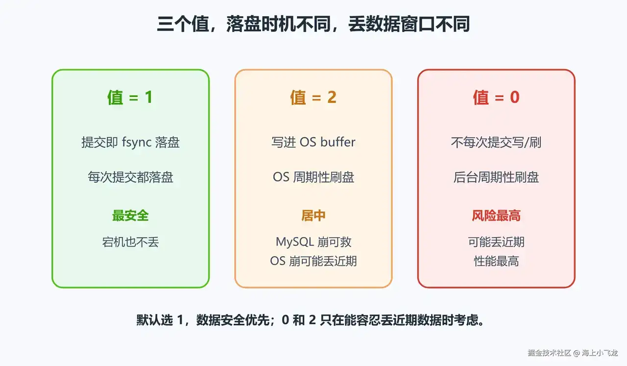

innodb_flush_log_at_trx_commit:三个值怎么选
这里有个面试里很能拉开差距的参数:
innodb_flush_log_at_trx_commit。
它决定的是"事务提交时,redo log 什么时候写入日志文件、什么时候执行持久化操作",一共三个值。
参数值提交时做什么落盘时机安全性性能
1将 redo 写入 redo log 文件,并执行 fsync 等持久化操作每次提交都落盘最高,宕机也不丢已提交数据有 IO 压力,最慢
0不在每次提交时写/刷 redo log,由后台机制周期性处理默认约每秒一次可能丢失最近一小段已提交事务较高
2把 redo 写进操作系统缓存 OS buffer,不立刻 fsync由操作系统周期性刷出介于 0 和 1 之间较高
值为 2 时,redo log 在事务提交时已经写入操作系统缓存,但没有立即调用 fsync 等待真正持久化。
因此单纯的 mysqld 进程崩溃通常不会因为操作系统缓存丢失这部分日志;
但如果发生操作系统崩溃或突然断电,尚未持久化的数据仍可能丢失。
值 0 更激进,redo 不在每次提交时刷出,而由后台机制周期性处理,发生崩溃时可能丢失最近一小段时间内已经提交的事务。
实际选型很简单:
绝大多数场景直接上 1,数据安全优先。
只有明确能够容忍最近一小段时间事务丢失的业务,才会考虑 0 或 2。
如果 MySQL 同时开启了 binlog,还需要关注 sync_binlog
在对持久性和复制一致性要求较高的场景,官方推荐 innodb_flush_log_at_trx_commit=1 并配合 sync_binlog=1
