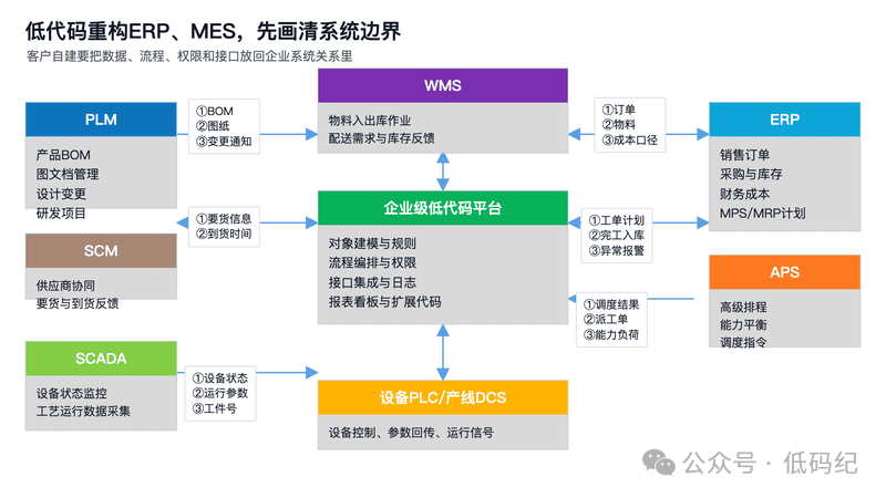

第四层,老系统改造和系统集成,适合用低代码做中间层。
有些企业ERP已经跑了十几年,直接推倒重来风险太大。但老系统没有移动端,没有灵活流程,没有AI问数,没有跨系统看板。这时可以用织信这类支持私有化、本地化和复杂权限的企业级低代码平台,围绕老ERP、MES补充应用层、流程层和集成层。主数据、订单、库存、工单仍然要和原系统打通,现场变化则通过低代码应用来承接。
这比直接让客户从零重写ERP、MES更稳。

我更建议企业按这条路走:
第一步,先定系统边界。
ERP负责订单、采购、库存、财务、成本等企业资源主线。MES负责工单、工序、报工、质量、设备、批次等制造执行。低代码平台负责个性化流程、移动应用、扩展表单、业务看板、跨系统协同和部分轻量业务系统。
