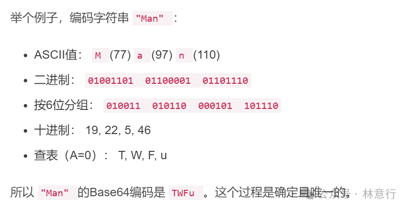

一个字节8位,字符和数字用自定义编码映射,从数字或字母转为对应编码,每次取三个字节,24比特,然后拆分为4份,每份6比特,然后转为十进制,进行映射如果不够末尾不够三个字节,那么就会补0,如果补一个字节,就加一个=,两个字节就是==
例子
那么这样的话,3个字节的数据就变成了3*8/6=4个字节如果字节数不是 3 的倍数,则位数就不是 6 的倍数,那么就不能精确地划分成 6 位的块.
此时,需在原数据二进制值后面添加零,使其字节数是 6 的倍数.
然后,在编码后的字符串后面添加 1 个或 2 个等号,表示所添加的零值字节数.
比如,字符串 Tr0y 经过 Base64 编码后变为 VHIweQ==(补了两个字节)
