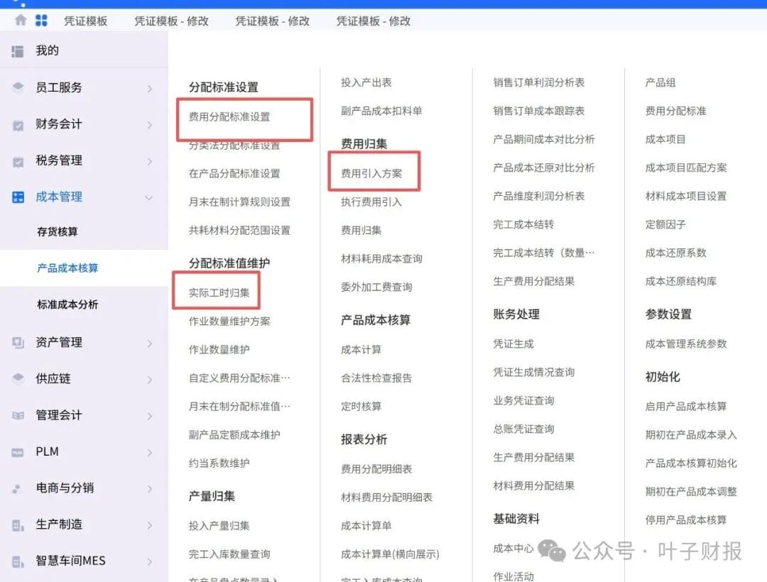

  3. 费用分摊规则标准化水电费、车间折旧、车间管理人员工资、机物料消耗、厂房租金等间接制造费用,可按工时、产量、机器运转时长、面积等预设规则自动分摊到订单/ 产品,分摊口径统一,避免主观分摊导致成本失真。

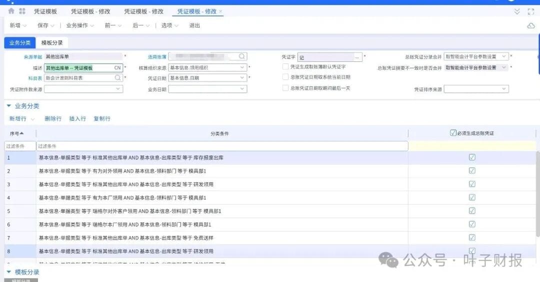

四、存货与账务一体化,账实相符,降低财税风险
  1. 物流、资金流、信息流三流合一领料、生产完工、入库、销售出库自动生成会计凭证,生产成本、库存商品、主营业务成本自动结转,成本数据和总账无缝对接,杜绝财务账与仓库实物账脱节。
