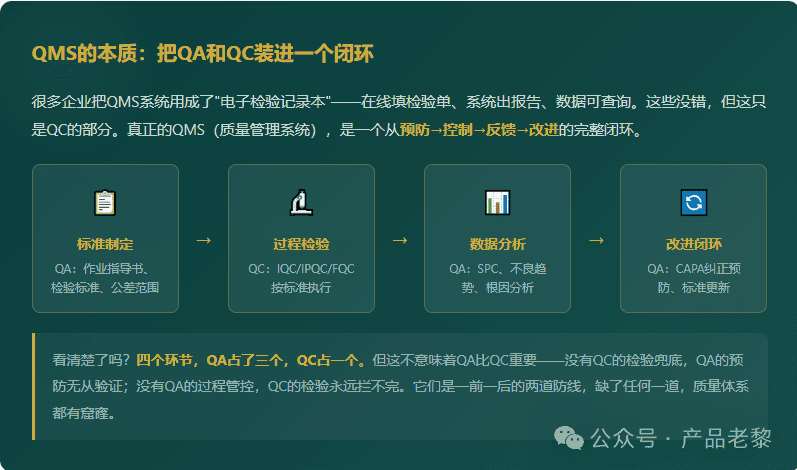

04QMS:不是检验系统,是管理体系

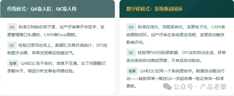

07数字化QMS:让QA和QC各归其位
数字化QMS给QA带来的三个根本变化
1. 从"人盯流程"变成"系统盯流程"。以前QA要追着生产部门要变更记录、追着质量部要CAPA进展——靠人盯,总有漏的。数字化后,变更不走系统流程就开不了工单,CAPA不闭环就不能关质量事故——系统替你盯,且不会漏。
2. 从"事后统计"变成"实时预警"。以前QA看质量月报,数据滞后一个月。数字化后SPC实时在线,参数趋势异常系统主动推送——在不良发生之前介入,这才是QA该干的事。
3. 从"经验驱动"变成"数据驱动"。以前出质量事故靠老师傅分析根因。数字化后,系统自动关联:是哪个供应商的物料?是哪次变更后开始的?是哪个工序的参数漂移了?根因分析从"猜"变成"查"。

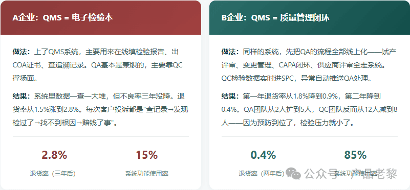

08两类企业的命运分野
同样花八十万上系统,A企业买了个电子检验本,B企业建了个质量管理体系。差别不在系统,在从第一天起有没有想清楚:QA干什么,QC干什么,系统怎么把两者串成闭环。

2 先线上化QA流程——标准、变更、CAPA全走系统
很多企业上QMS的第一件事是做检验记录电子化——这是QC的事,不急。先急的是把QA的管控流程线上化:试产评审走系统流程(评审项逐条确认才能量产)、变更管理走系统审批(参数/物料/工艺变更必须经过影响评估)、CAPA在系统里发起跟踪闭环(每条措施有负责人、验证人、闭环时间)。
关键动作:QA的三个核心流程——试产评审、变更管理、CAPA——必须先在线上跑起来。这是预防体系的骨架。
3 QC检验数据实时进SPC——从"记录"变成"预警"
检验数据不能只存在系统里等人查。QMS应该配置SPC实时监控——检验数据一录入,控制图自动更新,趋势异常自动推送QA。把QC从"事后记录者"变成"实时数据提供者",让QA在不良发生前就能介入。
关键动作:每个关键工序的关键参数都要配SPC控制图,设好上下控制限和预警规则,异常推送直达QA手机。
4 打通QA和QC的数据流——检验结果驱动改善闭环
QC检出不良→系统自动关联到QA的CAPA→根因分析→措施制定→标准更新→下一批检验标准自动调整。这个闭环如果靠人手动串联,一定会断。数字化QMS的价值就在这里:让数据自动驱动行动,而不是等着人去发现、去追、去催。
关键动作:设计从"检验异常→CAPA自动发起→改善措施→标准更新→检验标准同步"的系统级闭环流程。
