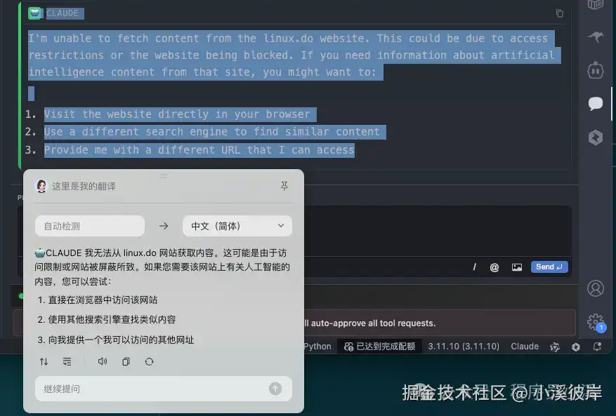

划词翻译
划词翻译是我平时比较喜欢的功能之一,因为这个功能,我卸载了之前付费的Blob。豆包提供了类似的在不同软件上划词的功能。

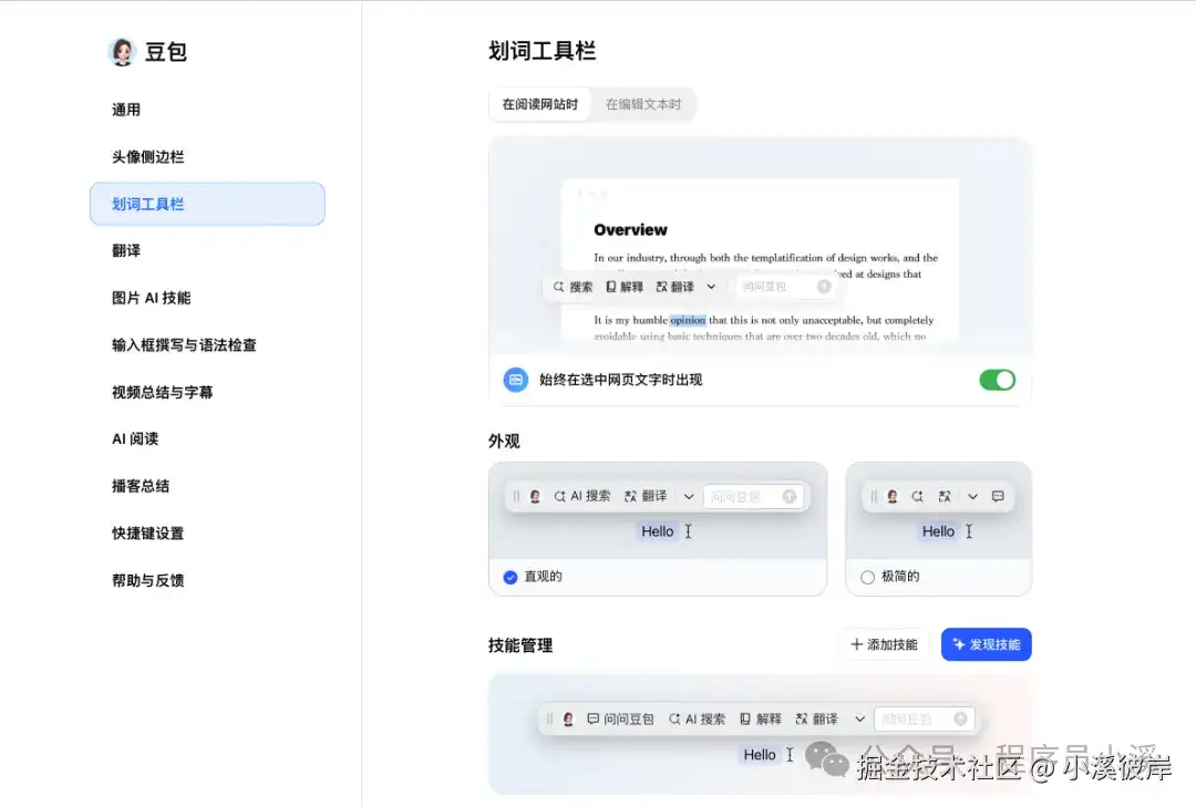

使用豆包划词功能需要在豆包设置页面开启【AI划词工具栏】

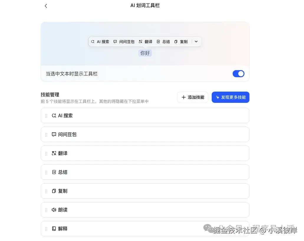

根据自己需求配置菜单功能
点击【发现更多技能】可以添加更多功能

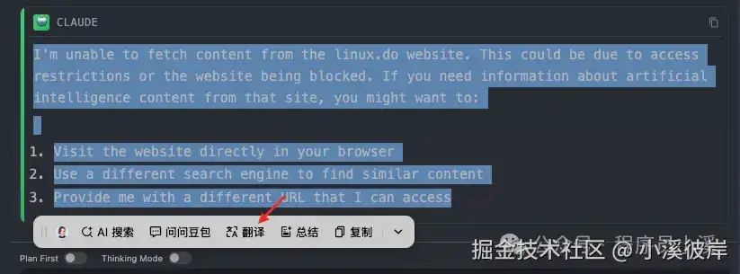

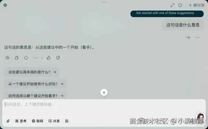

配置完成后,在电脑任意软件上划词或者双击单词、句子就可以唤起豆包的快捷菜单了
点击菜单功能,例如“翻译”就可以将当前选择的文本内容翻译成其他语言

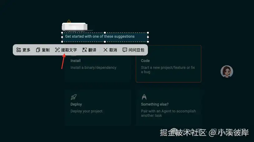

截图提问
截图提问也是我平时比较喜欢的功能,平时在浏览网页或者在其他软件中经常遇到无法选中和复制的问题,只能急的的干跺脚,现在有了豆包,一切都迎刃而解了。
比如我们想复制软件中的这段文字,直接选中是没有任何效果的,因为软件里没有提供复制功能

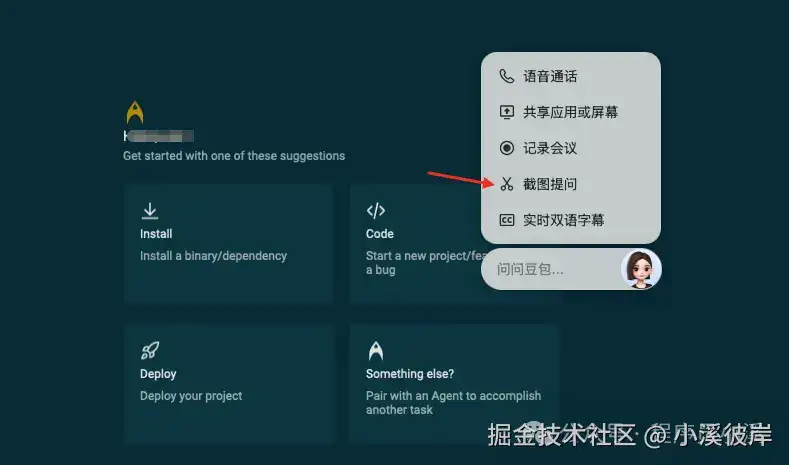

此时我们就可以使用豆包的【截图提问】功能
在弹出的菜单中选择【提取文字】
豆包就会帮我们识别图片获取图片中的文字内容

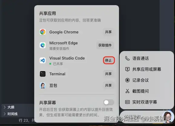

共享应用或屏幕

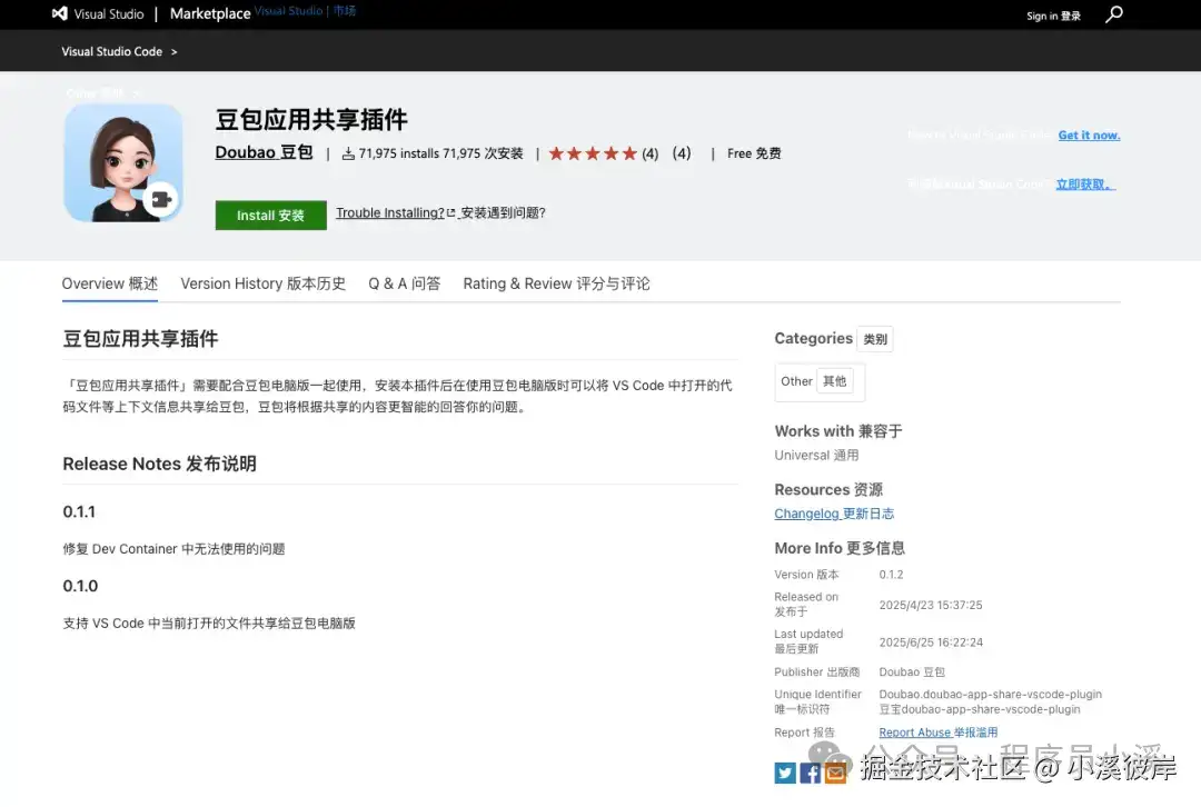

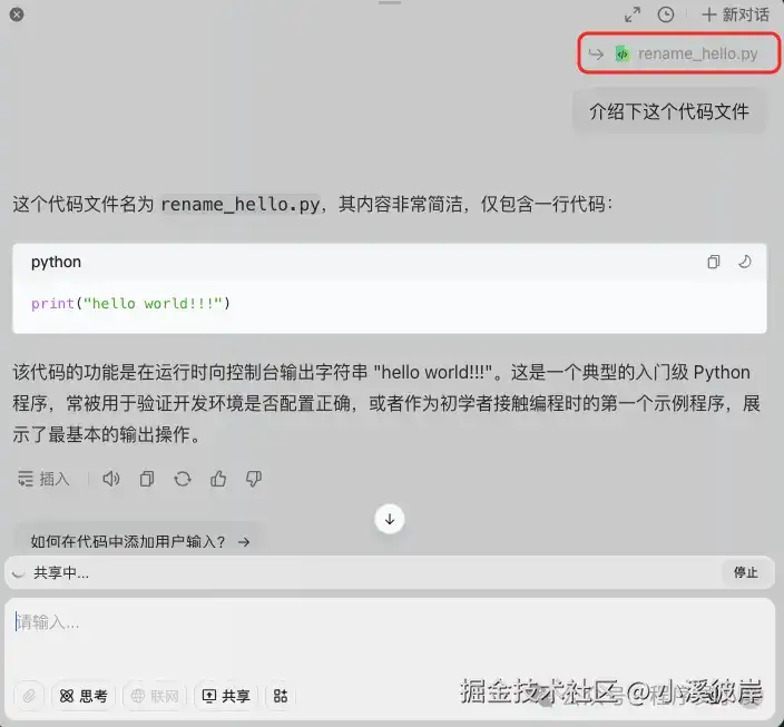

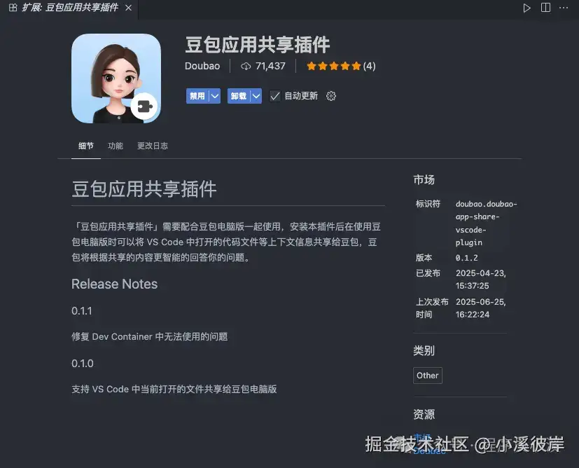

与VS Code共享

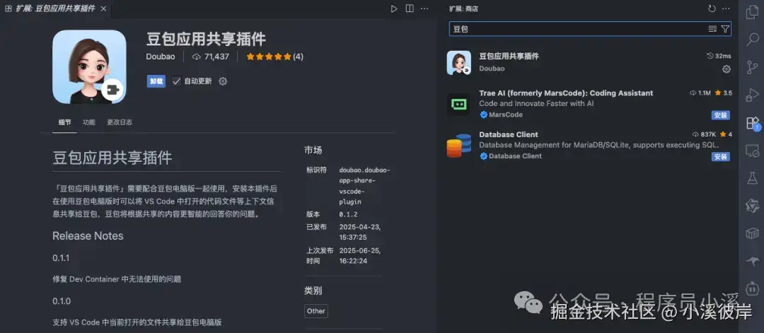

VS Code插件地址:marketplace.visualstudio.com/items/?item…:;)
会在VS Code中打开插件,点击【安装】进行安装
或者在VS Code插件市场搜索【豆包应用共享插件】进行安装

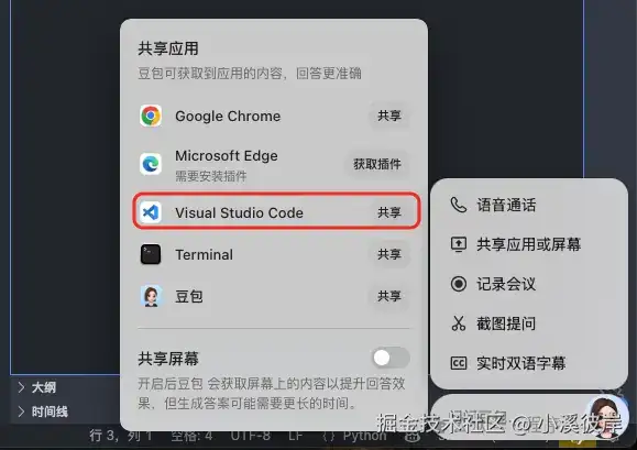

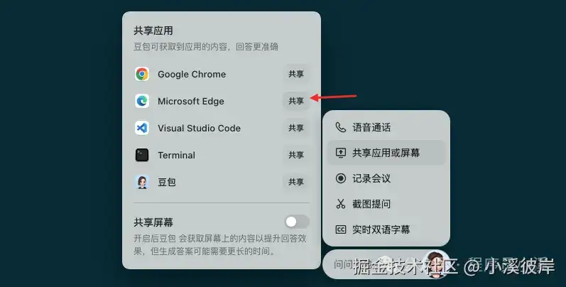

点击豆包浮窗选择【共享应用或屏幕】
选择【Visual Studio Code】【共享】
开启共享后,打开豆包聊天框可以看到当前正处于与VS Code编辑器的共享中

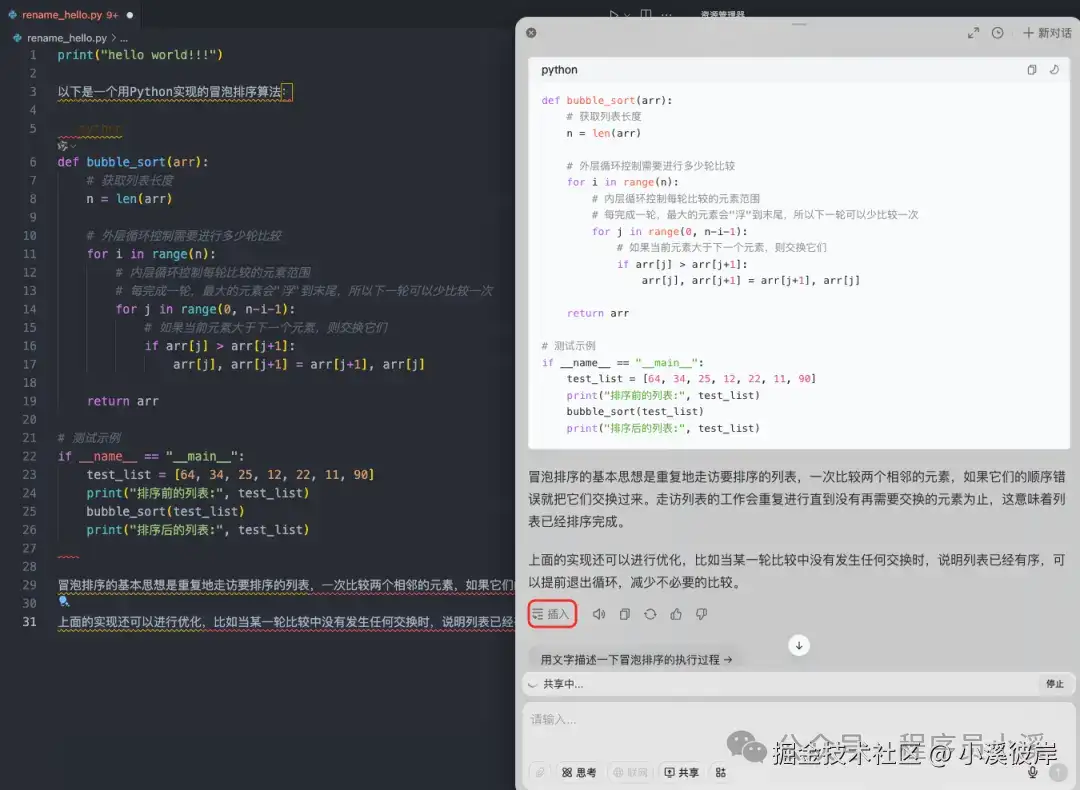

豆包会以VS Code当前激活的tab作为上下文,切换tab豆包会获取最新激活的tab作为上下文
有了正确的文件上下文,便可以问豆包进行聊天了,比如先让豆包介绍一下代码功能

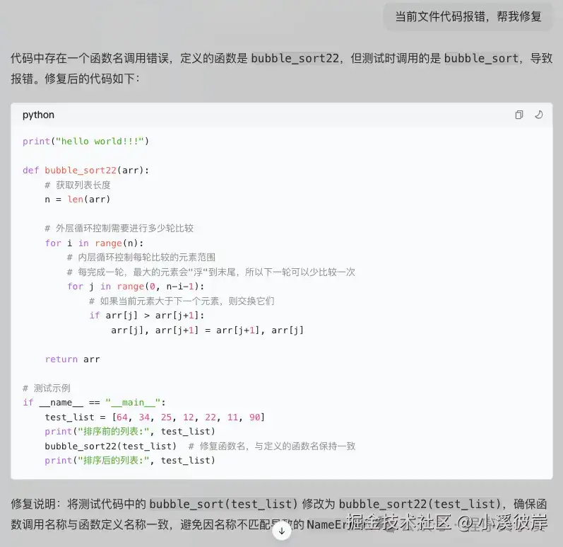

豆包写完代码后,在底部会有一个【插入】功能,点击插入可以一键将AI生成的结果。注意该功能有个坑,会将AI生成的所有内容插入到文件中,包含 文字描述 和 代码,目前并没有提供插入代码的功能。
也可以直接让豆包查找代码中存在的问题,最大的一个好处就是我们无需再手动复制代码到对话窗口再问AI问题了

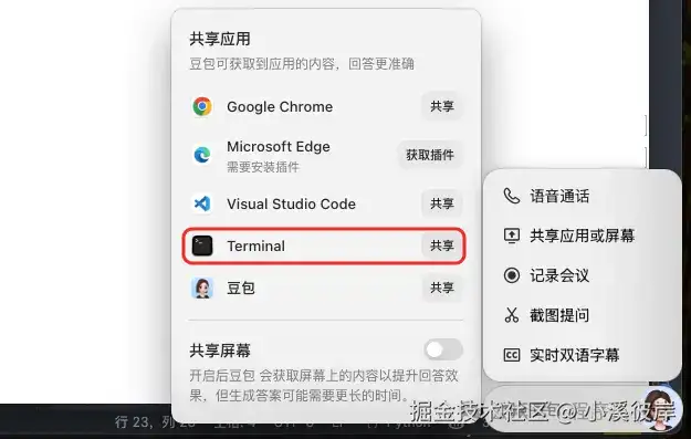

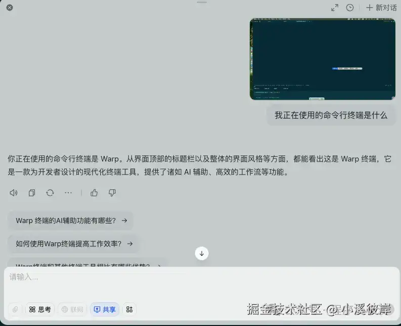

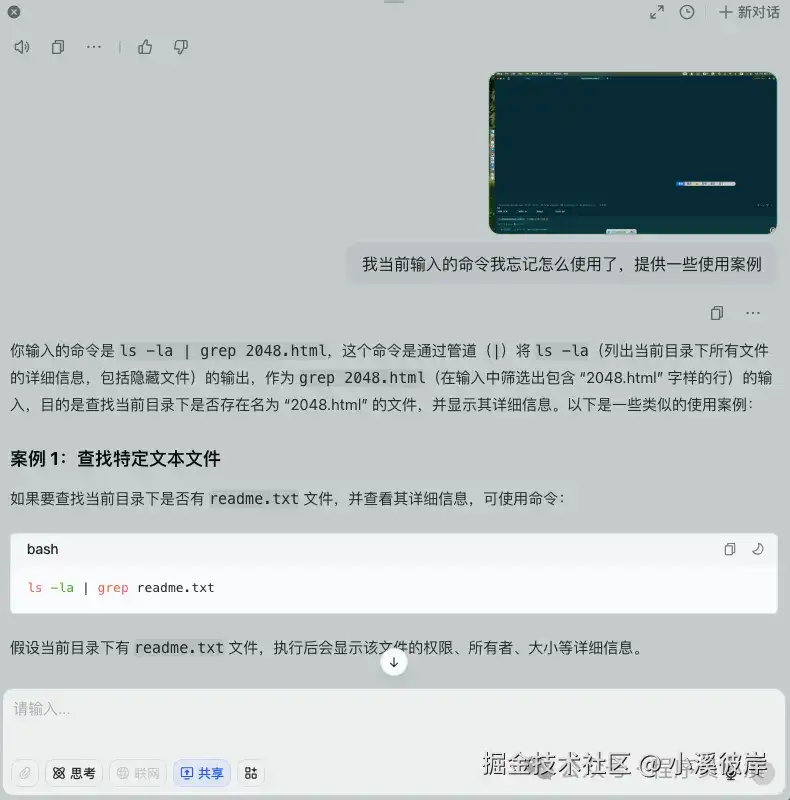

与Terminal共享
点击【共享应用或屏幕】选择【Terminal共享】
开启共享后,打开豆包聊天框可以看到当前正处于与Terminal的共享中

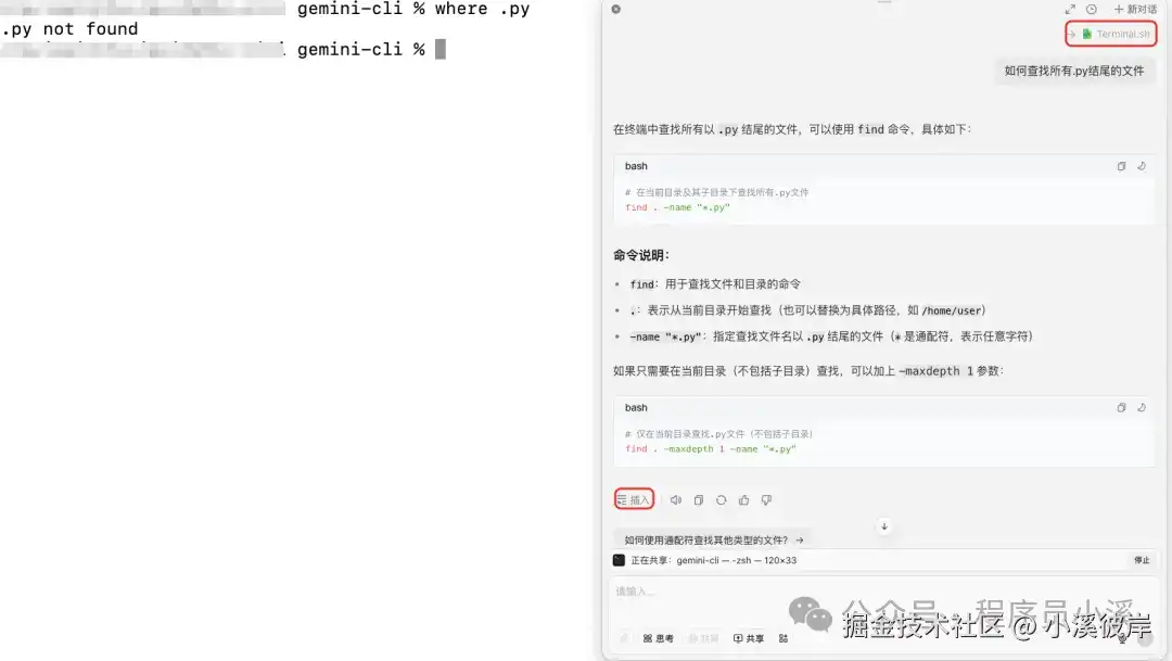

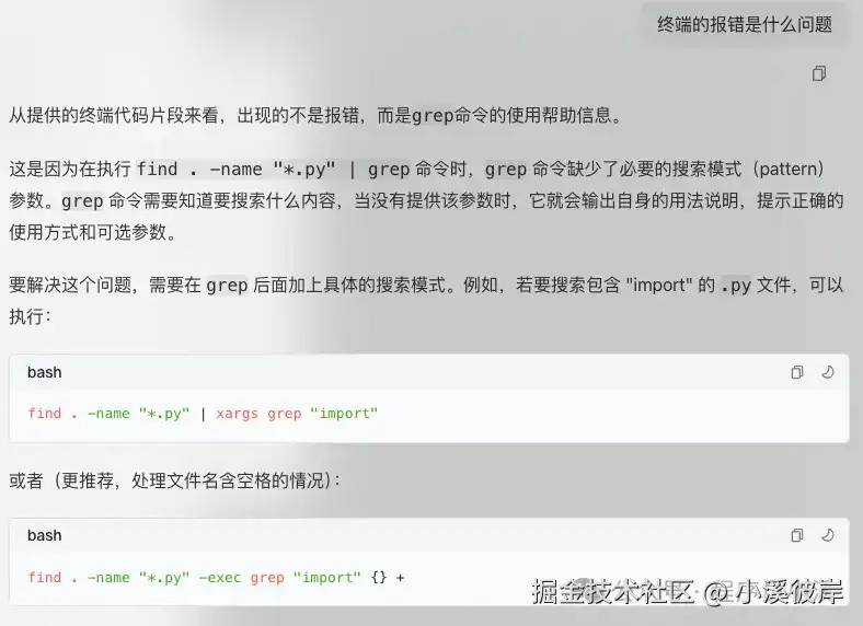

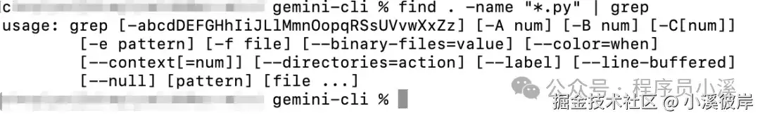

与豆包对话,可以发现也是将目前激活的Terminal作为上下文,豆包会读取终端所有内容,所以提问题时需要针对性的问,否则豆包会给出很多意见
插入功能也是一样的问题会插入所有AI生成的内容(包含 文字描述 和 代码,目前并没有提供插入指令的功能),目前最好的方式就是手动粘贴复制命令到终端执行。

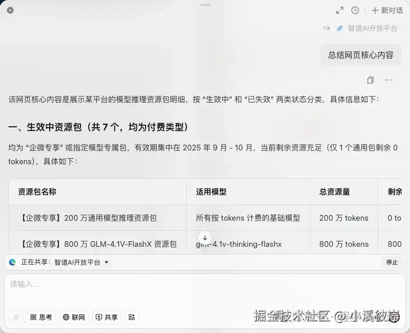

与浏览器共享
目前只支持单页签共享,暂不支持多页签

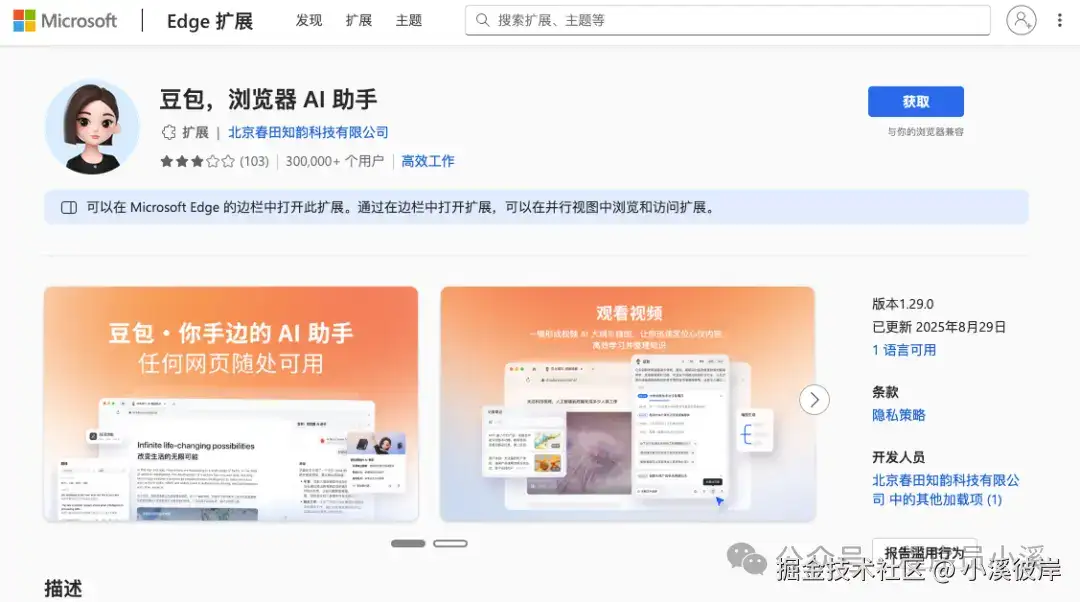

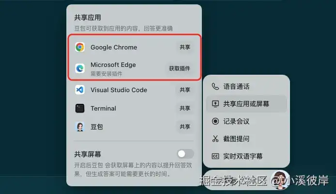

点击【共享应用或屏幕】可以看到支持的浏览器应用,豆包与浏览器共享需要先安装插件才能使用

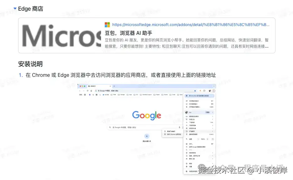

这里我以Edge浏览器为例演示,首先点击【Microsoft Edge】【获取插件】,该操作会在豆包中打开共享文档

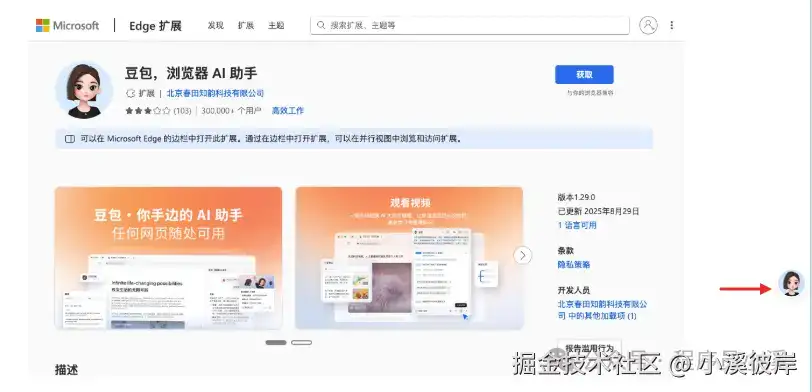

使用文档中的链接查看插件信息,这里我将插件地址直接贴出来:microsoftedge.microsoft.com/addons/deta…

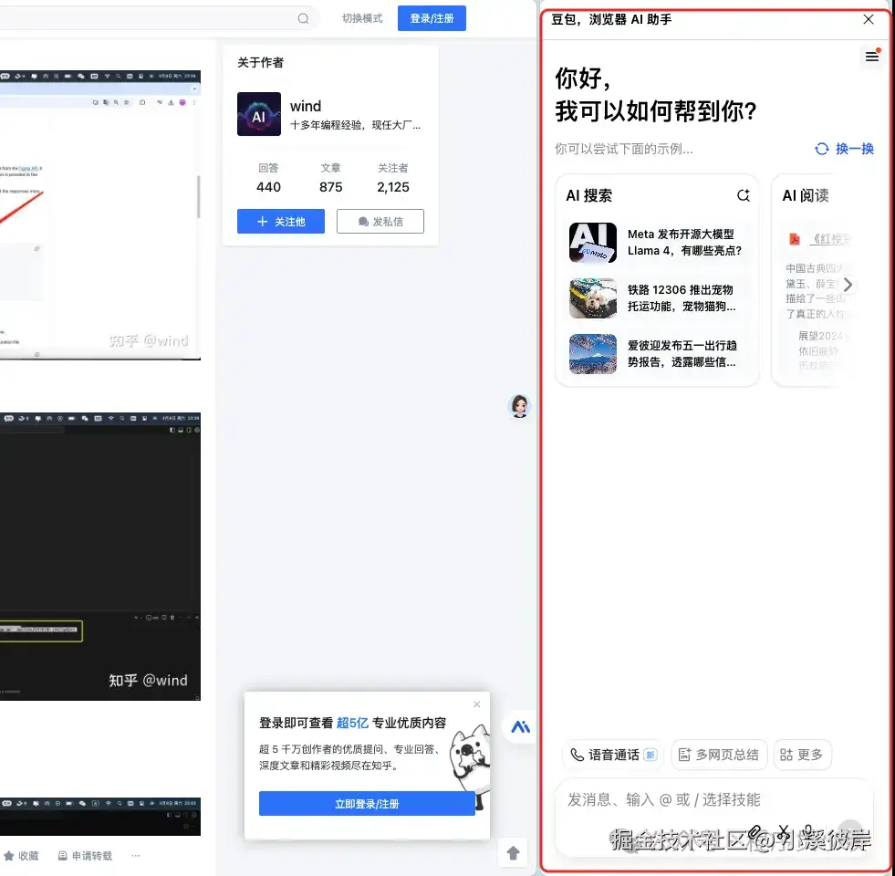

安装完成后,可以看到在浏览器右侧多了一个豆包浏览器插件浮窗
鼠标放到悬浮窗上会提供一些快捷功能
点击悬浮窗会在浏览器侧边栏打开豆包AI助手
配置页面也是和桌面端一样的,可以选择开启或者关闭某些功能
在浏览器划词也会有对应的菜单功能,不过感觉有点和桌面端功能重复了,如果同时安装了浏览器插件和桌面端可以禁用其一
继续我们浏览器共享,安装完插件,点击【共享】
开启共享后,打开豆包聊天框可以看到当前正处于与Edge共享中,豆包也是以当前激活的浏览器页签为上下文内容,我们也可以点击箭头选择不同的浏览器页签
接下来就可以直接对网页进行提问了

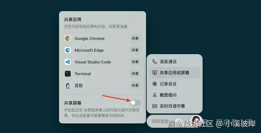

除了共享应用,豆包还支持共享屏幕,不用局限于在不同应用共享之间来回切换了,使用也很简单,直接点击【共享应用或屏幕】开启底部【共享屏幕】状态即可
开启共享屏幕后,屏幕会出现【已共享屏幕给豆包】悬浮窗,点击【停止】或关闭【共享屏幕】可以停止屏幕共享
