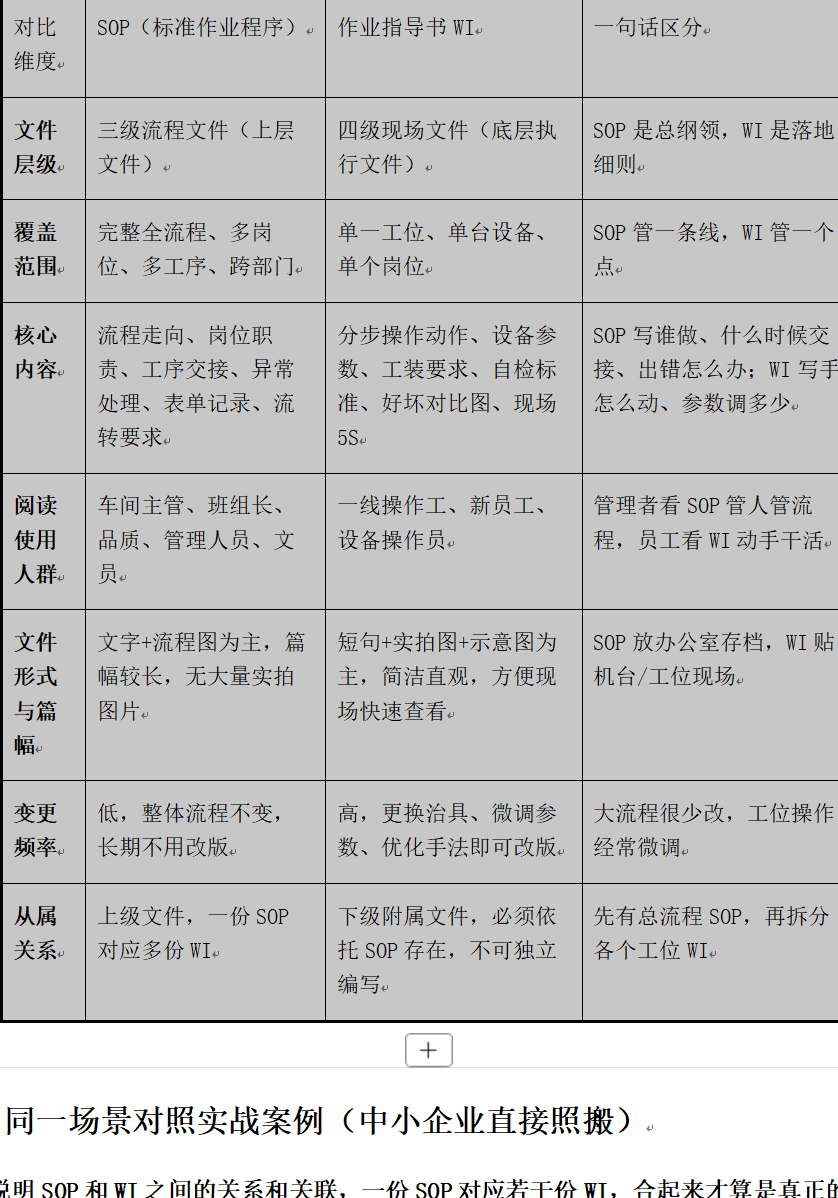

SOP(标准作业程序)
通俗理解:管整件事的大流程、管衔接、管分工、管规则
专业定义:三级流程文件,规定一项完整工作从头到尾的全流程、各岗位权责、工序交接要求、异常处理方式、配套记录表单,不细化单个手部操作动作。
5、作业指导书(WI,俗称工位指导书)
通俗理解:管一个岗位、一双手、一步一步怎么干活
专业定义:四级现场操作文件,依附于SOP存在,只针对单一工位、单一设备、单一岗位,明确每一步实操动作、设备参数、好坏标准、禁止操作,直接贴在现场供员工照着做。

四、SOP与WI:核心不同点

错误1:直接把工位操作WI命名为SOP,文件层级混乱,验厂直接扣分
错误2:一份文件既写全流程,又写工位操作,内容冗长,员工没人愿意看
错误3:只做WI,不做顶层SOP,工序无交接标准,出现问题各岗位互相推诿
错误4:文件长期不更新,现场工艺改了,纸质文件依旧老旧
2 对应的整改要求
所有流程类、跨岗位文件,统一命名为【XX流程SOP】,存放于办公室文件柜,管理人员查阅使用,不张贴现场
所有工位、设备、岗位操作文件,统一命名为【XX作业指导书WI】,统一覆膜张贴在工位显眼位置
编写顺序:先编制顶层SOP,再拆分编制各个工位WI,WI内容严禁超出本工位范围
文件检查:班组长每日抽查员工是否按WI操作,品质每周核对文件与现场是否一致
八、极简口诀(全员熟记,快速分辨+联动要求)
SOP口诀:管流程、管分工、管交接、管异常,管人管事不管手
WI口诀:管岗位、管参数、管动作、管好坏,只管双手怎么做
