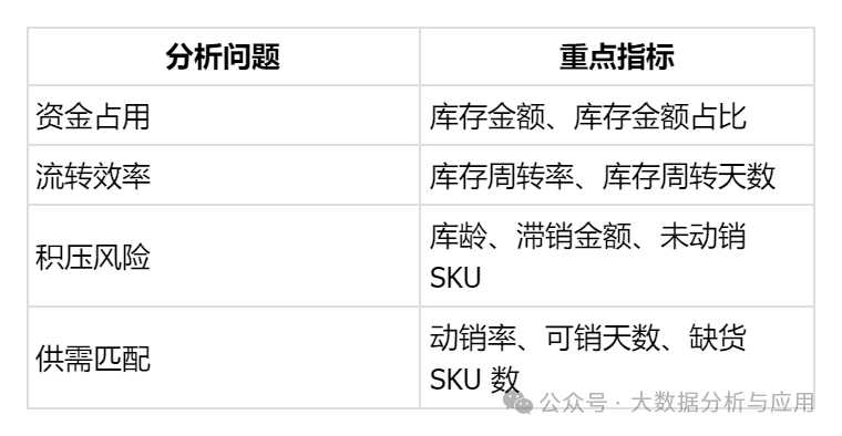

这些指标主要对应四类问题:
总览的作用是发现异常,而不是解释全部原因。
  • 如果库存金额持续增加,销售收入却没有同步增长,说明采购或生产节奏可能没有及时调整;
  • 如果周转天数变长、动销率下降,通常意味着积压风险在上升;
  • 如果总库存充足,但缺货 SKU 仍然很多,问题往往出在库存结构和仓库分布。

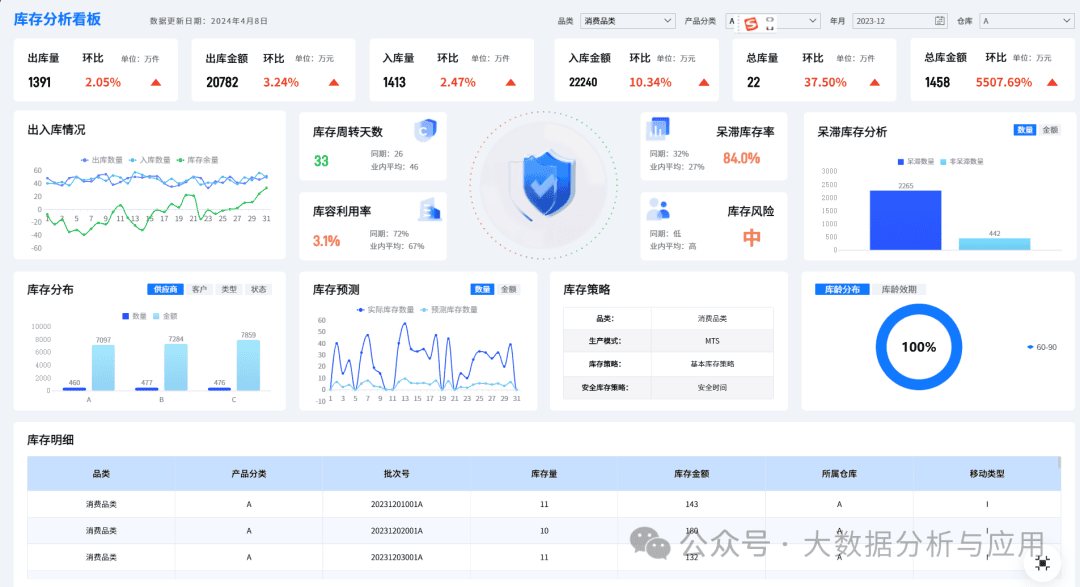

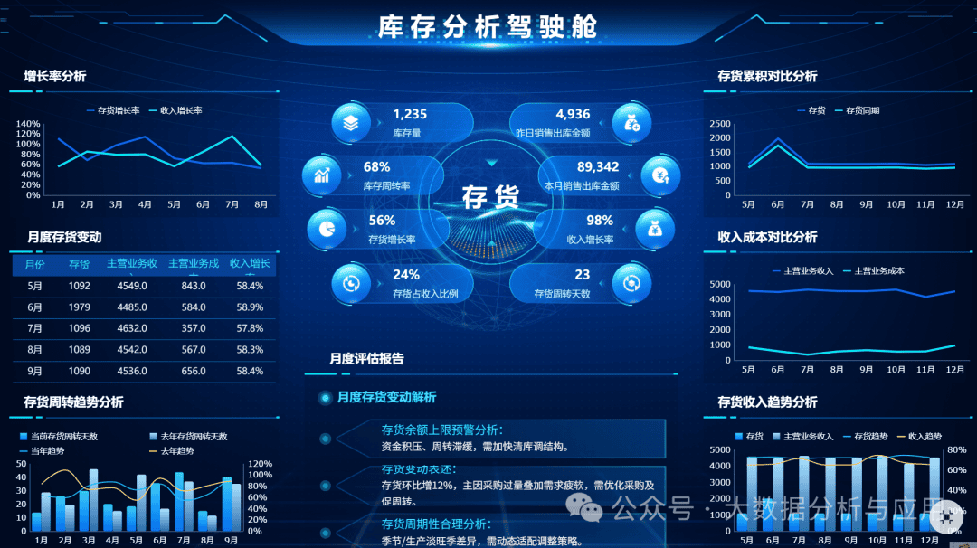

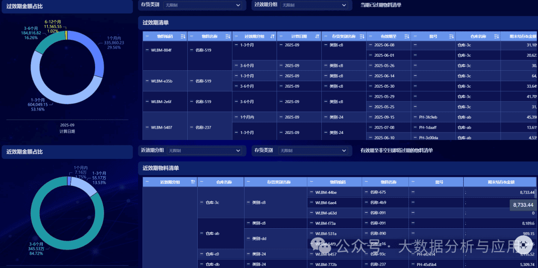

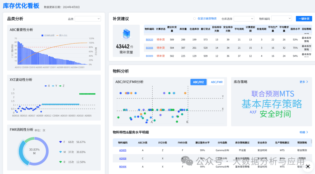

实际落地时,可以用 FineBI 将WMS 中的库存数据、ERP 中的采购入库数据,以及销售和成本数据统一整合到一张库存总览看板中。
管理层先通过核心指标判断整体库存状态,再按时间、品类、仓库和区域进行筛选;当发现库存金额过高、库存周转异常或缺货风险时,可以继续下钻到具体SKU,查看其库存数量、库龄、销量和最近出库情况。
这样,总览看板就不只是展示几个库存数字,而是形成一条从发现异常到定位问题的分析路径,也能减少各部门反复导表、核对口径的时间。

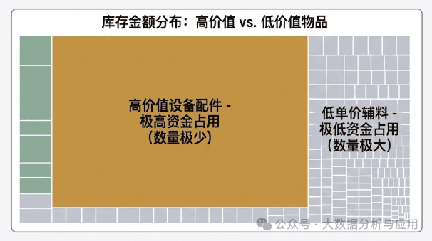

同样是 1000 件库存,低单价辅料和高价值设备配件对应的资金规模完全不同。因此,库存金额分析至少要看总额、结构和高风险库存。

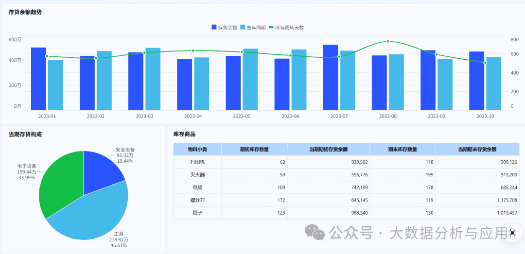

1.库存总金额
库存总金额用于判断企业整体资金占用规模。
但库存金额高,并不一定意味着异常。旺季备货、销量增长或采购周期延长,都可能导致库存合理上升。
真正需要关注的是:
库存金额变化是否与销售、订单和需求趋势匹配。
如果销售持续下降,而库存金额仍然增加,通常意味着采购计划、生产计划或需求预测调整不及时。
因此,库存金额不能只看当前值,还要观察销售收入、销售成本、采购入库和在手订单的变化趋势。

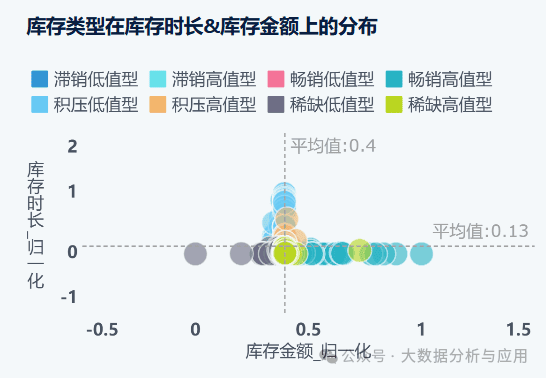

3.高金额低周转库存
库存金额分析的重点,不是简单做金额排名,而是识别金额高、周转慢、库龄长的库存。
这类库存既占用现金流,又面临跌价、过期或报废风险,应优先进入停采、清理或处置清单。
判断时,可以重点筛选以下情况:
  • 库存金额高于设定值;
  • 周转天数超过目标值;
  • 库龄超过 90 天;
  • 最近 30 天无销量。
满足多个条件的 SKU,应列为高风险库存。

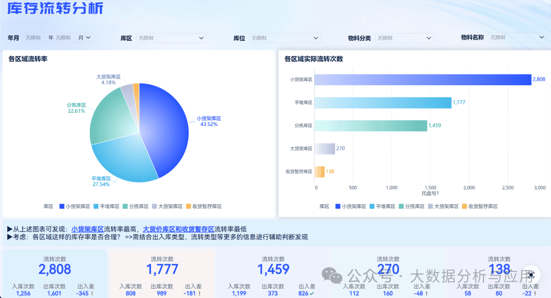

三、库存周转率:衡量库存流转效率
库存金额回答“压了多少钱”,库存周转率回答“这些资金转得快不快”。
库存周转率 = 期间销售成本 ÷ 平均库存金额
其中:
平均库存金额 =(期初库存金额 + 期末库存金额)÷ 2
库存周转率越高,通常表示库存流转越快,资金使用效率越高。
为了便于业务理解,通常还会计算库存周转天数:
库存周转天数 = 期间天数 ÷ 库存周转率
相比“全年周转 6 次”,“平均库存周期为 61 天”更容易用于采购和补货管理。

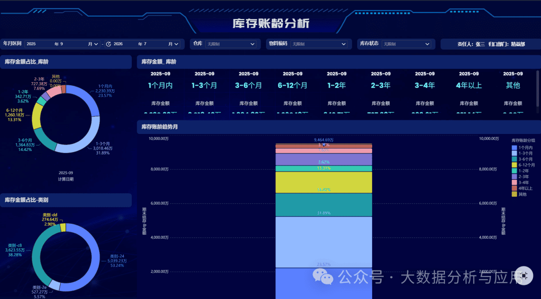

四、库龄:识别长期积压和跌价风险
库龄是指库存从入库到当前已经存放的时间。
库存周转率反映整体流转效率,库龄则反映具体批次的风险积累。

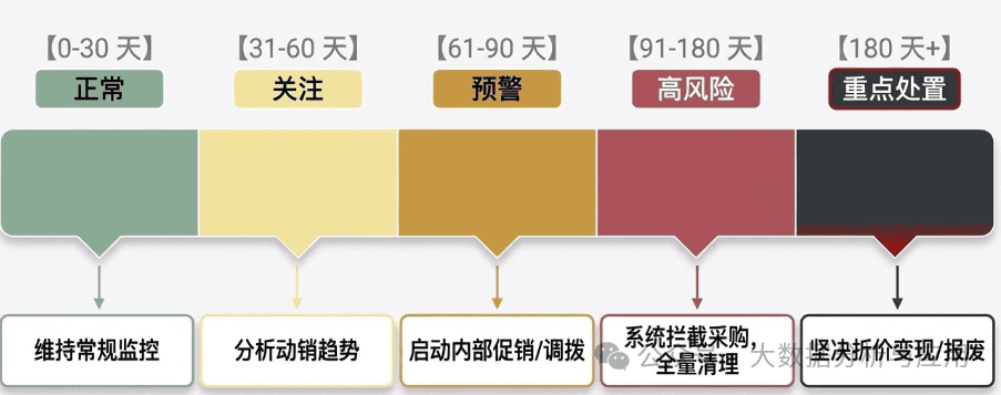

常见的库龄分层可以设置为:
  • 0—30 天:正常库存;
  • 31—60 天:关注库存;
  • 61—90 天:预警库存;
  • 91—180 天:高风险库存;
  • 180 天以上:重点处置库存。
具体区间应根据行业调整。
食品、服装和电子产品对库龄更敏感;工业备件和项目型物料则需要结合供应周期、替代性和缺货影响判断。

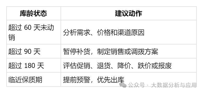

2.库龄必须和动作挂钩
库龄报表如果没有对应管理动作,只能起到展示作用。
企业可以按库龄建立处理机制:
同时,还要关联最近销售日期、最近出库日期、责任部门、处理方案和处理进度。
