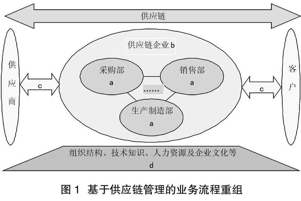

最后,业务流程重组关注的是企业的业务流程,一切“重组”工作全部是围绕业务流程展开的。“业务流程”是指一组共同为顾客创造价值而又相互关联的活动。
哈佛商学院教授Michael Porter将企业的业务过程描绘成一个价值链(Value Chain),竞争不是发生在企业与企业之间,而是发生在企业各自的价值链之间。只有对价值链的各个环节(业务流程)实行有效管理的企业,才有可能真正获得市场上的竞争优势。
