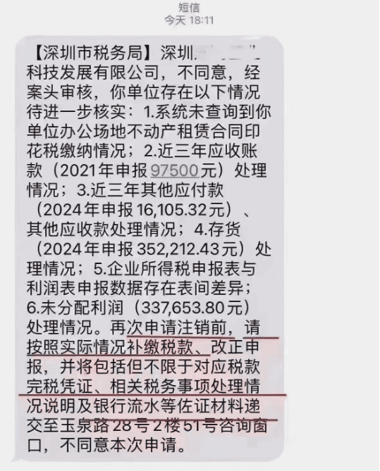

公司注销时,税务会看资产负债表,若有的科目还挂着余额,且说不清楚来龙去脉,清税证明就很难办下来。
不少企业因应收账款、其他应付款、其他应收款、存货、未分配利润等问题被卡,无法完成注销。
那么问题来了,注销时哪些科目需要清理?该怎么处理?税务上有什么要求?阿青今天跟大家聊一下这个话题~
