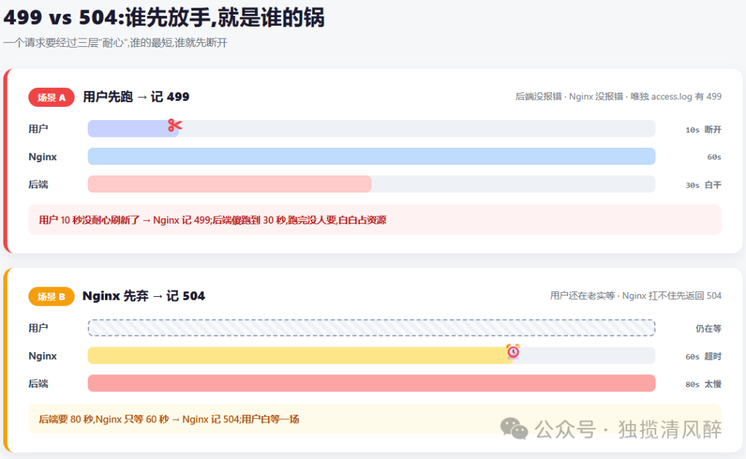

一、先说结论:499 不是 HTTP 标准码
很多人不知道,499 根本不在 HTTP 标准里。它是 Nginx 自己定义的私有状态码,含义很直白:
Client Closed Request —— Nginx 已经把请求转发给后端了,但客户端(用户)等不及,自己先把连接断了。
翻译成人话:用户发完请求,转圈等了十秒,不耐烦了,刷新了页面,或者干脆关了浏览器。Nginx 一看"哎人呢?",于是在日志里记一个 499。
所以记住这条铁律:只要看到 499,一定是用户那一端先"放手"了。 问题只在于——是用户主动走的(正常),还是被你的慢接口逼走的(故障)。
下面这张图把 499 的触发时序画清楚了,顺便和 504 做个对比,这俩太容易混:
一句话区分:504 是 Nginx 等不及后端(后端的锅),499 是用户等不及后端(可能后端慢,也可能就是用户自己走了)。 方向相反,排查思路也相反,别搞反。

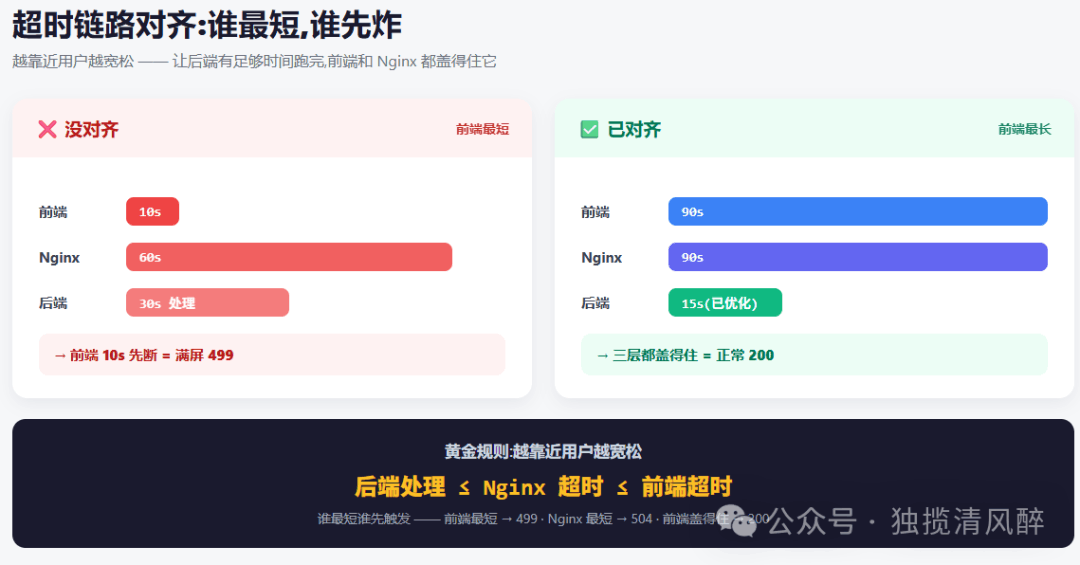

三、灵魂问题:到底谁先超时的?
这一节是全文的硬菜。499 的根因,90% 出在"超时链路没对齐"上。
一个请求从用户到后端,要经过三层超时。把它们的时间排开看:
核心规则只有一句话:谁的超时最短,谁就先断开。 所以正确的链路是——越靠近用户越宽松,越靠近后端越紧:
后端实际处理时间  ≤  Nginx 超时  ≤  前端超时
后端的处理时间是"既成事实",改不了;Nginx 和前端的超时得能盖住它。对照三种情况:
  • 如果 前端超时最短:用户那边(浏览器/APP)先断 → Nginx 记 499。后端还在吭哧吭哧跑,跑完发现没人要,白干一场,还白白占用资源。(最常见的翻车)
  • 如果 Nginx 超时最短:Nginx 先扛不住 → 返回 504。用户其实还在老老实实等着。
  • 如果 前端最长、Nginx 盖得住后端:三层都不先断 → 正常 200。
最坑的翻车现场长这样:前端 axios 设了 10 秒超时,Nginx 的 proxy_read_timeout 是 60 秒,后端报表接口要跑 30 秒。
结果呢?后端没报错(它在正常干活),Nginx 没报错(它还在 60 秒的耐心窗口里),但前端 10 秒就把请求掐了 → 一水儿的 499。你盯后端盯 Nginx 都查不出毛病,因为这俩本来就没错——错在前端超时设短了。
这种 case,看后端日志和 Nginx error.log 永远查不出来。只有 access.log 里的 499 会出卖真相。

  3. 超时链路要递增对齐:前端 ≤ Nginx ≤ 后端,谁最短谁先炸,499 往往是前端最短。
