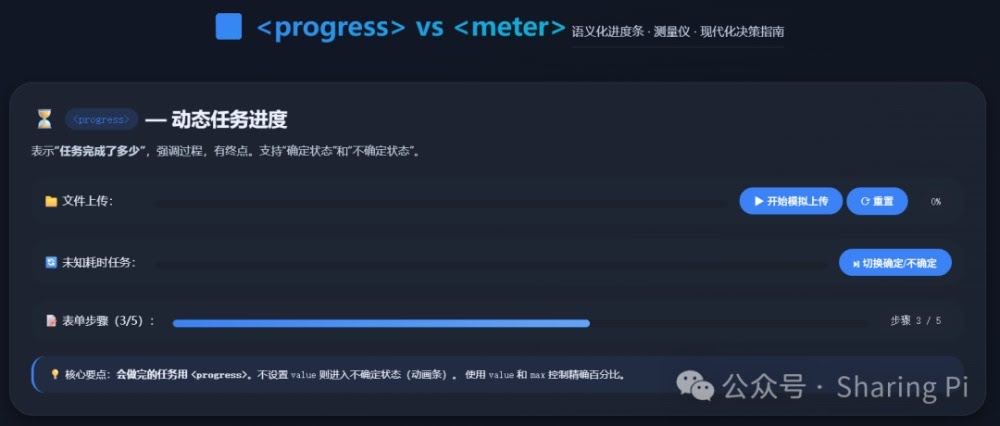

  • <progress>:绿色填充条(不同浏览器略有差异)。不确定状态下显示为连续的左右移动光斑或反复循环的条纹动画。

五、<progress> 的不确定状态
当 <progress> 没有 value 属性(或 value 缺失)时,进入不确定状态:
<progress>加载任务中...</progress>
  • 外观:连续动画条,不显示具体百分比。
  • 适用场景:等待服务器响应、执行时间未知的批量操作、没有进度反馈的任务。
