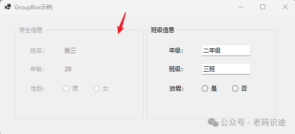

GroupBox
GroupBox是一个带标题的分组控件,此控件用于为其他控件提供明显的分组,通常可以使用GroupBox按功能细分窗体。GroupBox关键属性:
  • Text,用于设置GroupBox的标题。
  • Name,用于设置控件的唯一标识名称,它在当前窗体中唯一标识控件的能力。
  • Enable,用于设置容器控件是否启用,如果设置为否,则其子控件也会被置为不可用。
  • Visible,用于设置控件是否显示在Form窗体中。

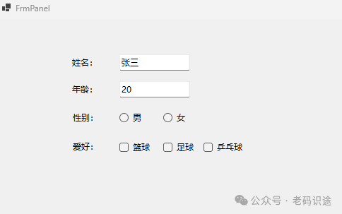

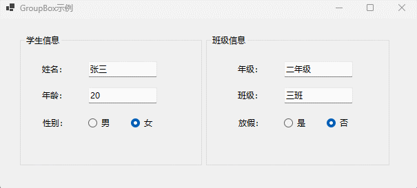

在Form窗体中添加GroupBox,和其他控件一样,可以从工具箱拖动一个GroupBox到Form窗体中,GoupBox作为容器控件,和其他普通单一功能控件一样,具备Size,Location等属性,可以用于设置大小,GoupBox的起始位置等信息。在本示例中,同一个Form窗体中,创建两个GroupBox,分别表示学生信息,班级信息,可以清晰的从视觉上进行区分,如下图所示:
在上述示例中,学生信息GroupBox中的性别,用RadioButton进行表示,同时班级信息GroupBox中的放假,也用RadionButton进行表示,可以看出同一个GroupBox中的RadioButton是互斥的,如男/女,是/否只能有一个被选中;而分别处在两个GroupBox中的RadioButton则相互独立,互不干扰,如性别的选择,不会影响到放假的选择,这就是容器的另一个作用:程序化分组。
如果GroupBox的Enable属性设置为False,则控件及其子控件均不可用,如下所示:
注意:GroupBox本身不包含滚动条,如果子控件的位置超过了GroupBox容器的大小,则会自动裁切。

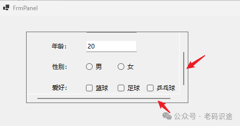

Panel
Panel是一个不带标题的面板,此控件和GroupBox功能类似,主要用于为其他控件提供明显的分组。Panel控件的关键属性:
  • AutoScroll属性,是否自动显示滚动条。若要显示滚动条,请将 AutoScroll 属性设置为 true
  • BackColor,背景色,设置所包含的控件的背景色,如标签和单选按钮。
  • BackgroundImage,背景图像,如果设置了该 BackgroundImage 属性,图像将显示在包含的控件后面。
  • BorderStyle,边框样式,它是一个枚举类型,主要有三个值:没有可见边框(None)、纯线(FixedSingle)或阴影线(Fixed3D)。

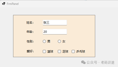

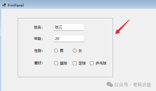

在Visual Studio中进行窗体设计时,Panel控件会有一个虚线边框,用于标识Panel控件的有效范围,如下所示:
当实际运行起来时,是不带边框的,如下所示:
如果需要设置Panel容器的边框,可以设置BorderStyle属性,默认为None,表示无边框,设置为纯线(FixedSingle),效果如下所示:
如果Panel中子控件的位置大于Panel控件的大小,默认是会自动裁切,不显示滚动条;如果需要显示滚动条,则需要设置AutoScroll属性为true,如下所示:

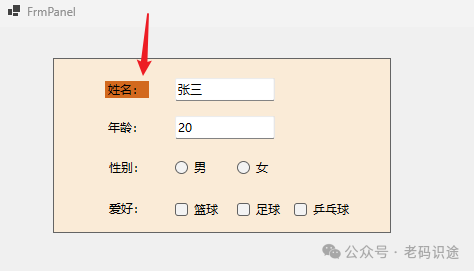

​Panel控件设置背景色,同时会将背景色应用到其所包含的子控件中(如:Label,RadioButton,CheckBox等),如下所示:
如果不想子控件和Panel容器控件背景色保持一致,则需要单独设置子个控件的背景色,如下所示:

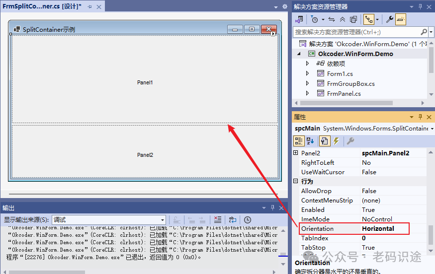

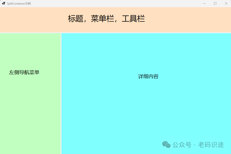

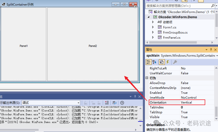

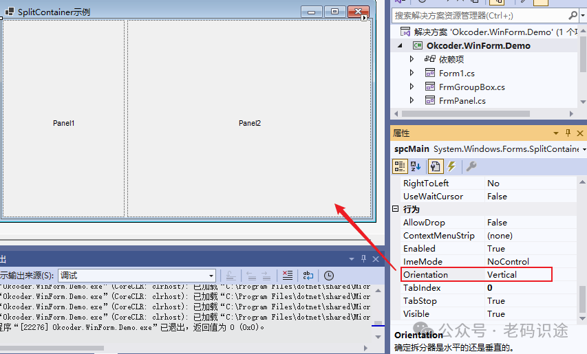

在Form窗体中,默认添加的SplitContainer控件,会自动填充到当前Form窗体中,所以默认Dock属性为Fill。SplitContainer容器的默认Orientation属性为Vertical,创建左右布局,如下所示:
如果需要创建上下布局,则可以设置Orientation属性为Horizantal。如下所示:
容器控件之间可以进行嵌套,以实现复杂的布局,如:通过两个SplitContainer进行组合,便可以创建经典的上下左右布局,如下所示:
SpitContainer因其便利性,在众多布局容器中应用非常广泛。

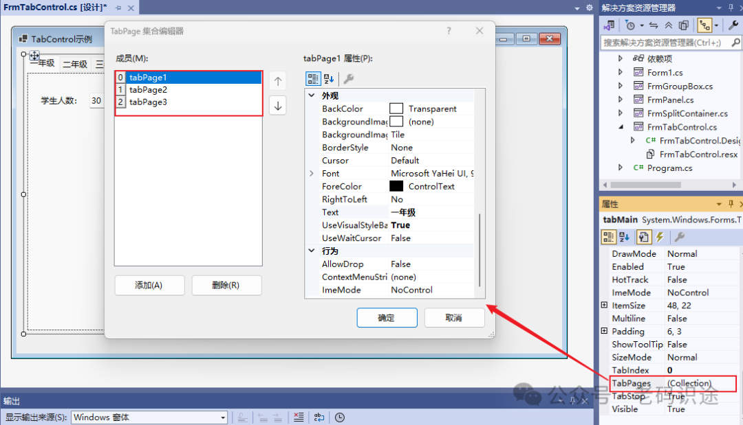

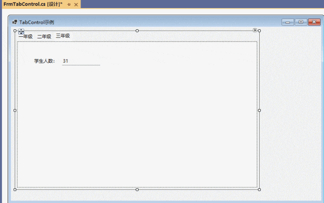

在工具箱中,拖动TabControl控件到Form窗体中,便可以创建TabControl实例。默认创建的TabControl,并不会填充到Form窗体,如果需要填充整个窗体,可以设置Dock属性为Fill。在Visual Studio设计器中,可以点击TabControl右侧的箭头添加和删除选项卡,如下所示:
除了上述方式,在选择TabControl实例后,通过属性窗口的TabPages集合编辑器窗口进行添加或删除选项卡,以及修改选项卡的属性等,如下所示:
通过TabPages选项卡编辑器,可以实现如下功能:
  1. 添加,删除选项卡。
  2. 设置选项卡的属性,如Text属性对应TabControl控件中选项卡的标题
  3. 调整选项卡的顺序。

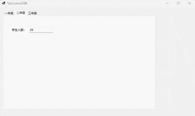

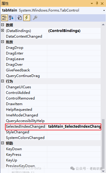

当在TabControl的选项卡之间进行切换时,会触发SelectedIndexChanged事件,可以在此事件中处理需要的业务逻辑,如下所示:
以下代码将提示当前点击的选项卡的索引号:
namespace Okcoder.WinForm.Demo{    public partial class FrmTabControl : Form    {        public FrmTabControl()        {            InitializeComponent();        }
        private void tabMain_SelectedIndexChanged(object sender, EventArgs e)        {            string msg = $"当前选择的是第{this.tabMain.SelectedIndex+1}个选项卡";            MessageBox.Show(msg);        }    }}
示例效果如下所示:

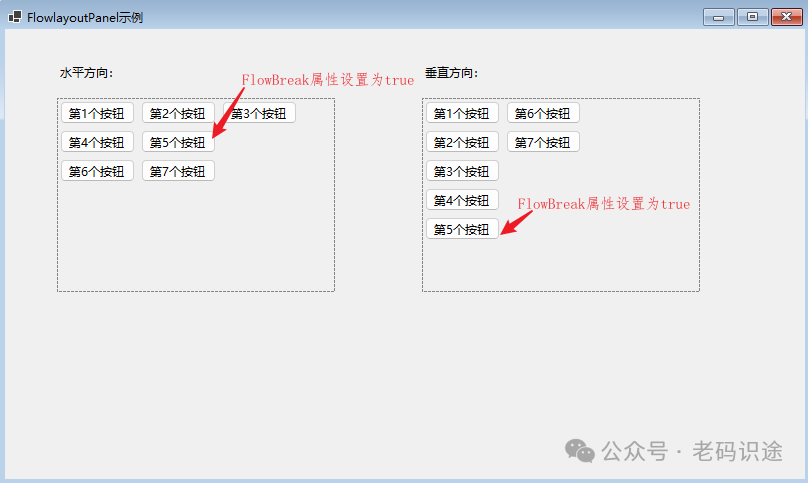

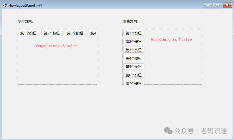

FlowLayoutPanel
FlowLayoutPanel控件按水平或垂直流方向排列其内容。 当行宽或列高不足以显示它的内容时,它的内容可以从一行换到下一行,或从一列换到下一列; 或者,可以剪切其内容,而不是进行换行。
FlowLayoutPanel关键属性:
  • FlowDirection 属性的值来指定流方向,此属性为枚举类型,共有4个选项:LeftToRight(从左到右),TopDown(从上到下),RightToLeft(从右到左),BottomUp(自底往上),默认为LeftToRight。
  • WrapContents 该值指示控件是 FlowLayoutPanel 应换行其内容还是允许剪裁内容,true表示换行,false表示裁切。
  • FlowBreak属性,FlowLayoutPanel的子控件因放置在FlowLayoutPanel容器中而具有的附加属性,用来设置是否终止当前流式布局,并从下一个控件新开启一行。

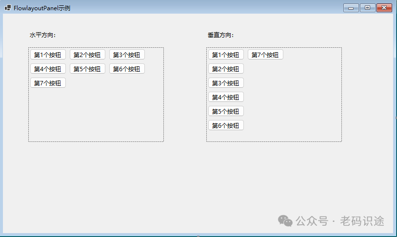

FlowLayoutPanel采用流式布局方式,在一些特定场景下非常实用,FlowLayoutPanel的FlowDirection属性,默认为LeftToRight(左右),可以手动修改设置为TopToDown(上下),两种效果如下所示:
如果WrapContents属性设置为false,则会裁切多余的内容,如下所示:
在Visual Studio设计器中,FlowLayoutPanel会显示虚线边框,但是在运行起来后,默认并不显示边框。如果要显示边框,可以设置BorderStyle属性,具体可参考Panel设置边框。FlowLayoutPanel容器中的子控件会默认具有FlowBreak属性,默认为false,如果设置为true,则从当前控件中断流式布局,并从下一个控件新开启一行或列,如将第5个按钮的FlowBreak属性设置为true,效果如下所示:

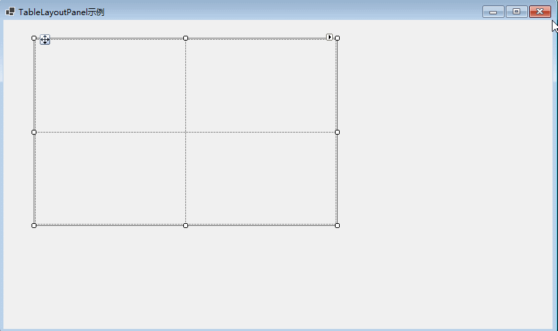

首先在工具箱中,拖入TableLayoutPanel到Form窗体中,默认TableLayoutPanel是两行两列,可以通过控件右边的黑色实心三角,进行快捷添加和删除。在弹出的菜单中,点击“编辑行和列...”,可以打开“行和列样式”对话框,可以设置行列的宽度和高度,宽度高度设置可以有两种形式,如下所示:
  1. Percent:设置当前行/列占整个表格的百分比。
  2. Absolute:绝对值,设置行/列的宽高像素值。
  3. 自动调整大小:根据内容自动调整大小,类似于自适应。
具体设置方式如下图所示:
默认情况下,TableLayoutPanel在Visual Studio设计器中显示虚线边框,实际运行起来并不显示,如果需要显示边框,可以设置CellBorderStyle属性,它是一个枚举值,主要有以下值:

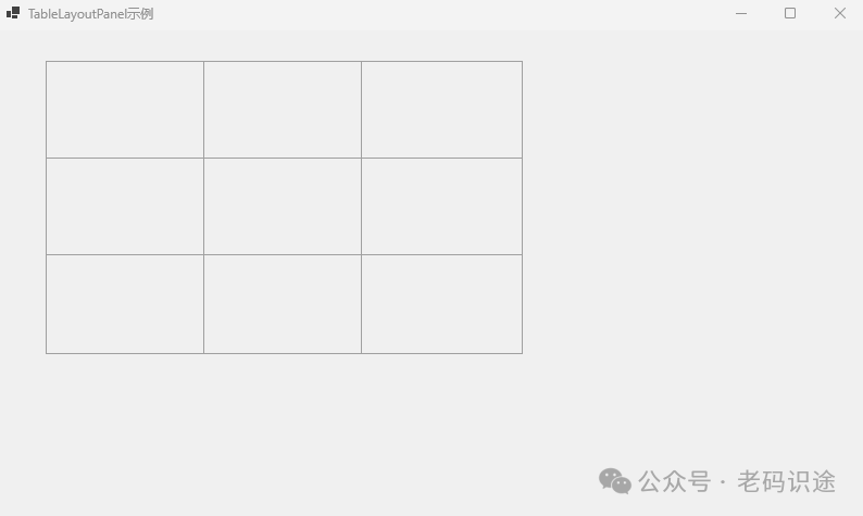

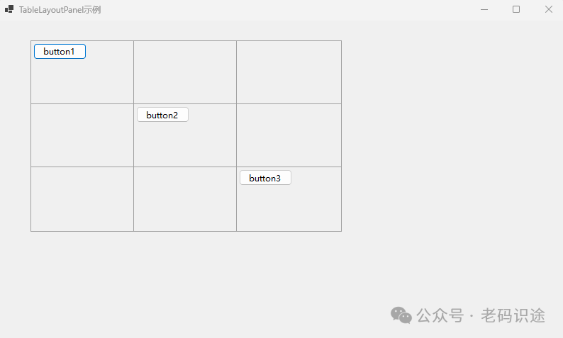

通过拖动控件到TableLayoutPanel容器的指定单元格中,即可向容器中添加控件,添加到TableLayoutPanel容器中的控件,自动具有以上几个附加属性:
  • Row,表示当前控件位于TableLayoutPanel的第几行。
  • Column,表示当前控件位于TableLayoutPanel的第几列。
  • RowSpan,表示当前控件在TableLayoutPanel中占几行,如果子控件太大,一行不够,可以修改RowSpan属性,合并行。
  • ColumnSpan,表示当前控件在TableLayoutPanel中占几列,如果子控件太大,一列不够,可以修改ColumnSpan属性,合并列。
三个按钮分别位于(0,0),(1,1),(2,2)位置,效果如下图所示:
