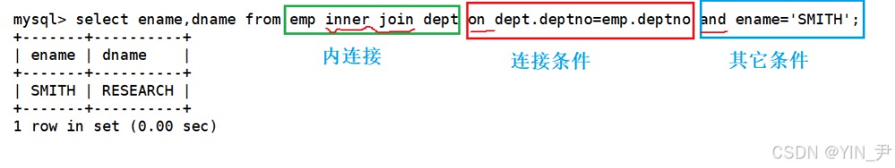

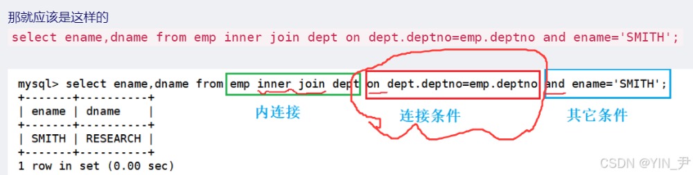

如果用标准的内连接写法:
那就应该是这样的
select ename,dname from emp inner join dept on dept.deptno=emp.deptno and ename='SMITH';

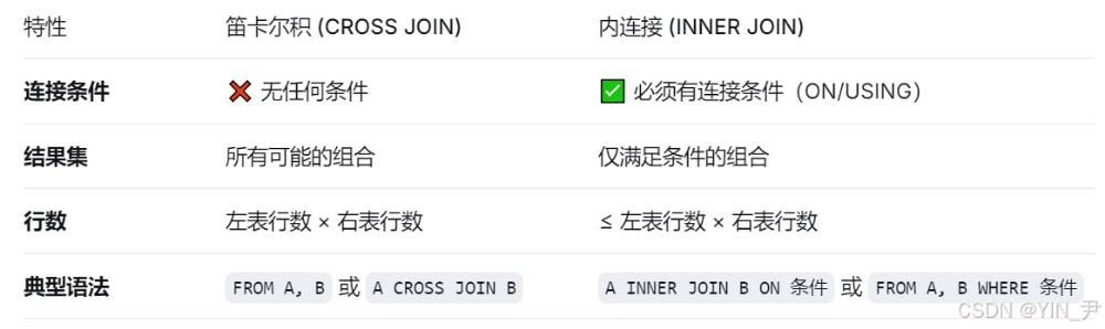

总结一下笛卡尔积和内连接的区别:

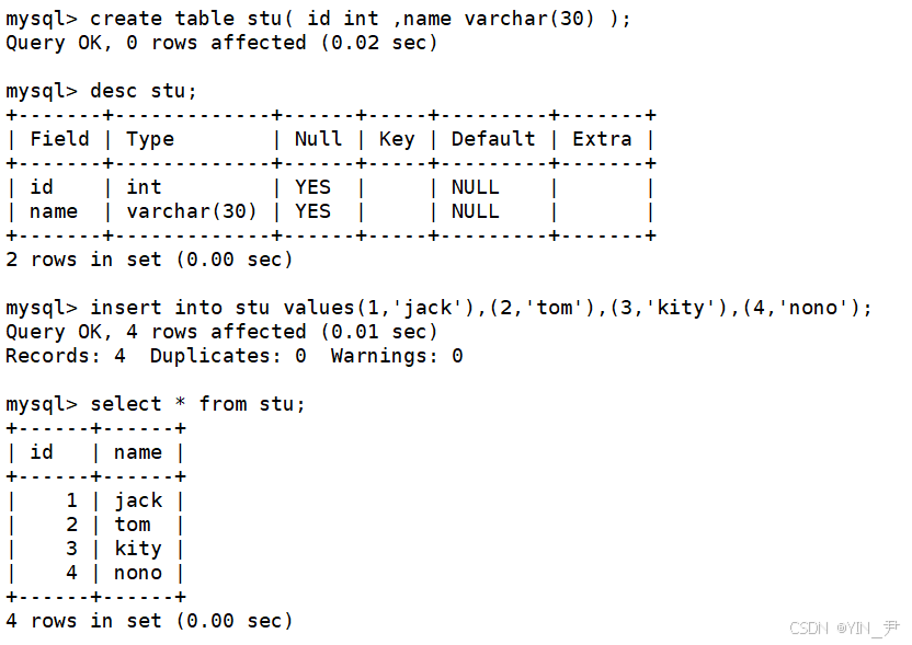

先建两张表,插入一些数据
create table stu (id int, name varchar(30)); -- 学生表
insert into stu values(1,'jack'),(2,'tom'),(3,'kity'),(4,'nono');
create table exam (id int, grade int); -- 成绩表
insert into exam values(1, 56),(2,76),(11, 8);
观察一下这两张表会发现:学生表中有四名学生,成绩表中有三名学生的成绩。但是不是学生表中每个学生都有成绩,且不是成绩表中的每个学生都出现在学生表中。

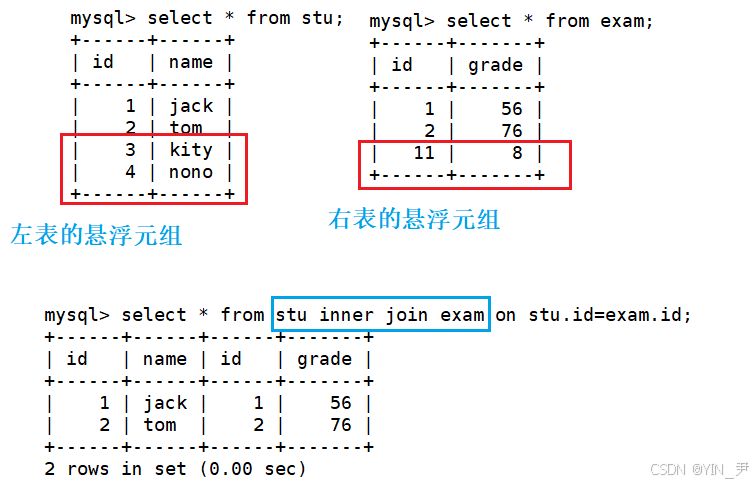

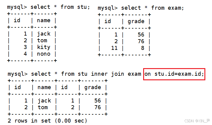

但是有些情况下,一张表的某个属性值在另一张表中可能找不到相等的值,比如我们刚才新建的表中
stu表中id值3,4和exam表中id值11。两张表都有id这个属性,但是这几个值在另一张表中找不到相等的值。
这时候如果我们对两表进行等值连接(内连接的一种,把过滤条件限定为两表的某个属性列相等)
那么那些不能存在相等的属性值的记录就会被舍弃,这些被舍弃的记录在数据库系统概论中被称为“悬浮元组”

所以,对于上面两张表,外连接的结果应该是这样的

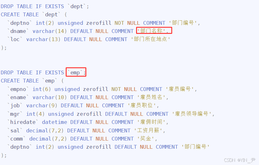

回到之前的三张测试表:
列出部门名称和这些部门的员工信息,同时列出没有员工的部门

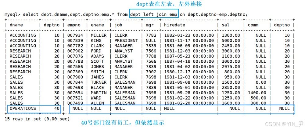

下面来看这道题的场景

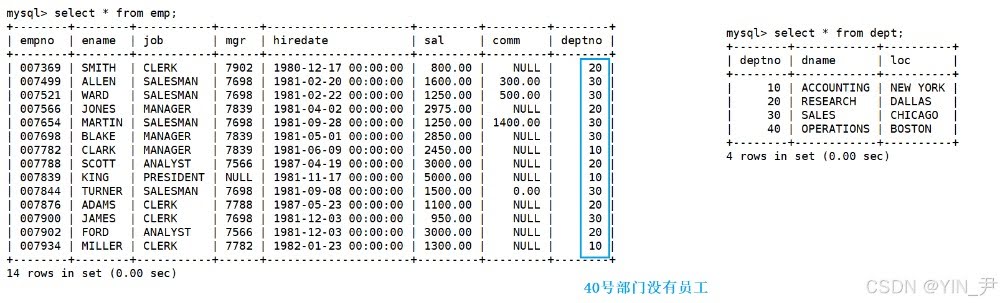

先看一下这两张表
会发现40号部门是没有员工的,如果内连接(笛卡尔积+过滤条件——两表的deptno相等)
那么dept表中的40号部门所在的记录则为悬空元组,会被舍弃。但是题目要求要列出没有员工的部门,所以要报了40号部门,那么就应该用外连接

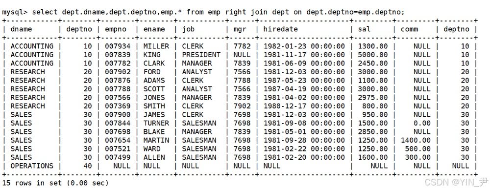

左表右表的顺序不同,这里可以有两种写法
select dept.dname,dept.deptno,emp.* from dept left join emp on dept.deptno=emp.deptno;
如果调换两表的左右顺序,那就用右外连接
结果是一样的
