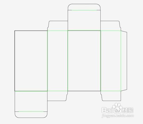

  2. 制图、导出刀模图
    平板模切工艺流程制作

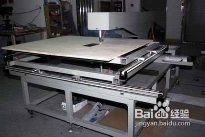

  3. 切割木版
    平板模切工艺流程制作

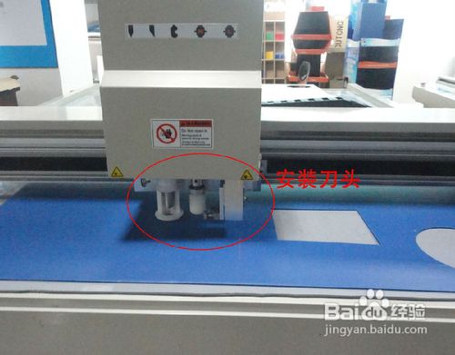

  4. 安装刀模刀、和刀模线
    平板模切工艺流程制作

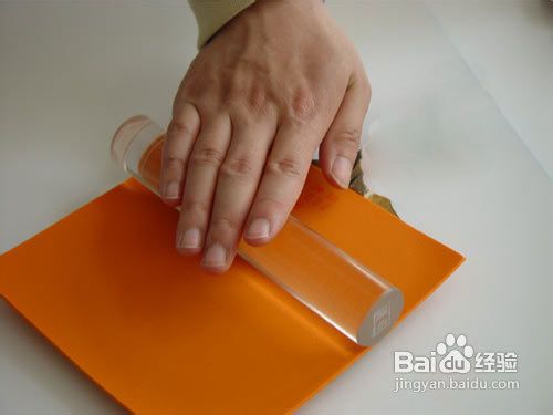

  5. 粘贴海棉
    平板模切工艺流程制作

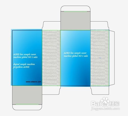

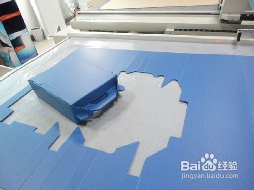

  6. 使用打样机,打样
    平板模切工艺流程制作

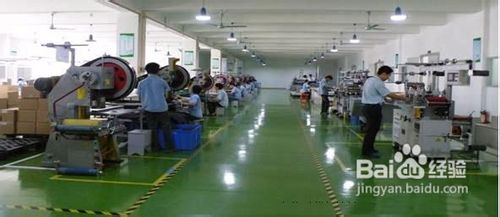

  8. ​模切车间操作
    平板模切工艺流程制作

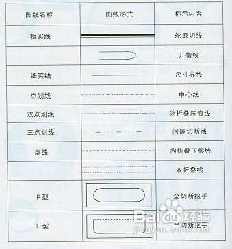

    纸箱类型确定后,在绘制模切版图时,应按GB12986—91《纸箱制图》标准中规定的纸箱、纸盒图样、画法和尺寸注法来绘制。这就要求设计人员一定要保证版图尺寸的准确、规范。应使用统一图纸的规格、字迹清晰整洁,图形可供进行生产制造依据的选型和结构展开图,有特殊要求的则要绘制立体图加以说明。
    图纸尺寸均按制造尺寸标准。图线符号及画法,要按《纸箱制图》标准的规定绘制图样。
    绘制模切版图是模切版制作的第一个关键环节,利用电脑打样机设计的图纸比较准确,它可以有效保证模切版的尺寸。制作模切版要按设计人员提供的模切版图,将钢刀和钢线镶入平木版上,来完成模切版制作的工艺流程。
    按照模切版图的制造尺寸和式样,也可用电脑打样和直接将图画于木版上。选用质量良好的模切版材,表面平整,易于加工,保证镶入模切版的刀、线尺寸准确。模切版的厚度一般为12~18mm,模切单瓦楞纸版可选用厚一些,双瓦楞可选用薄一些。
    制作模切版首先要对模切版进行切割。无论使用人工或是激光切割都要求切割线平直,切割槽宽度等于安装此处刀、线的厚度。为保证模切版不散版、不松开脱落,要在适当位置留出若干个“过桥”,过桥长度根据版面的大小来确定,一般长度为10mm。
    按切割好的刀、线位置预先将钢刀和钢线裁切弯曲成相应的长度和形状镶入切割槽中。制作和模切后的产品尺寸误差小于0.5mm。
    刀、线镶好后,要在钢刀两侧粘贴具有弹性的海绵胶条,海绵胶条直接影响模切的速度与质量。海绵条应离开模切刀身两边最少1mm的距离,不能紧靠刀身安装,否则海绵胶条在受压后不能向刀身方向膨胀,只能向另一方向膨胀,这样就造成向两边拉纸产生断裂。海绵胶条应略高于刀锋1.2mm左右。应根据不同的模切速度和产品选择不同硬度、尺寸和形状和海绵条。

    模切版加工完成后,应将模切版在模切机上进行打样,如没有问题可以正式投产,但在打样和生产过程中容易出现以下问题。
    大面积或局部扪切不透。遇到这个问题应在砧板或模切版背面相对应的部位加垫一层薄纸,以对模切刀的高度有所补偿,切忌多垫衬纸和压力过大而损坏刀刃。
    局部压痕线位置断裂。由于纸板过于干燥、纸质差,或者压痕线使用不合理,经常出现压痕处折裂现象。在这种情况下可以采取三种措施,一是使用含水率在14±2%的瓦楞纸版。二是更换钢线,特别是模切双瓦楞纸版,可使用“大头线”。三是在砧板上粘贴鼓线,鼓线的深度为1.2~1.4mm,宽度为3~5mm。
    模切位置及尺寸不准,在生产过程中要随时检查扪切产品的质量,发现尺寸和印刷位置不准时,要及时调整模切规矩口,由于模切次数多而导致刀、线位置偏离、应及时更换。
