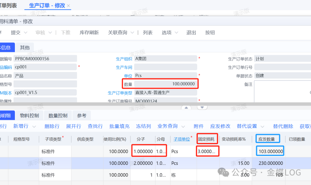

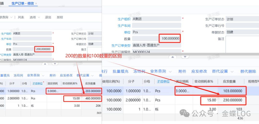

比如下面100的产品数量和200的产品数量,【固定损耗】为3时,应发数量都是+3个,而【变动损耗】都为15%时,应发数量是翻倍递增。
二、固定损耗和变动损耗公式区别
固定损耗:产品数量*分子/父母+固定损耗。
比如下面图片产品数量为100,分子,分母为1,固定损耗为3个,则应发数量103=100*1/1+3。

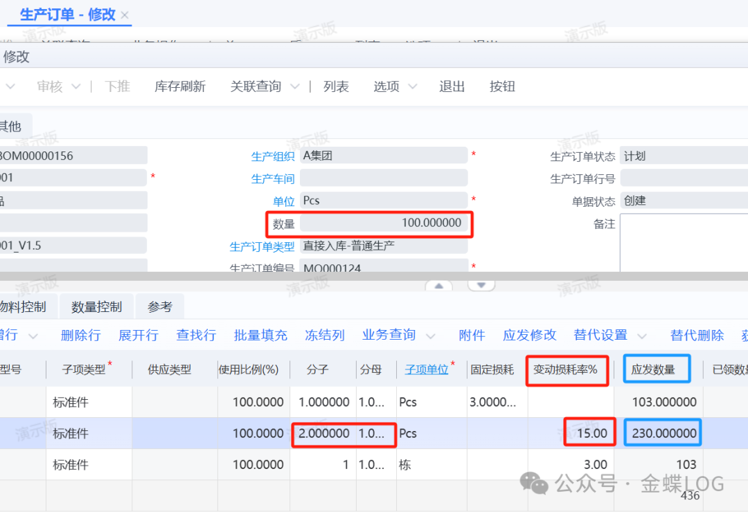

变动损耗:产品数量*分子/父母*(1+变动损耗率)。
比如下面图片产品数量为100,分子为2,分母为1,变动损耗为15%,则应发数量230=100*2/1*(1+0.15)。

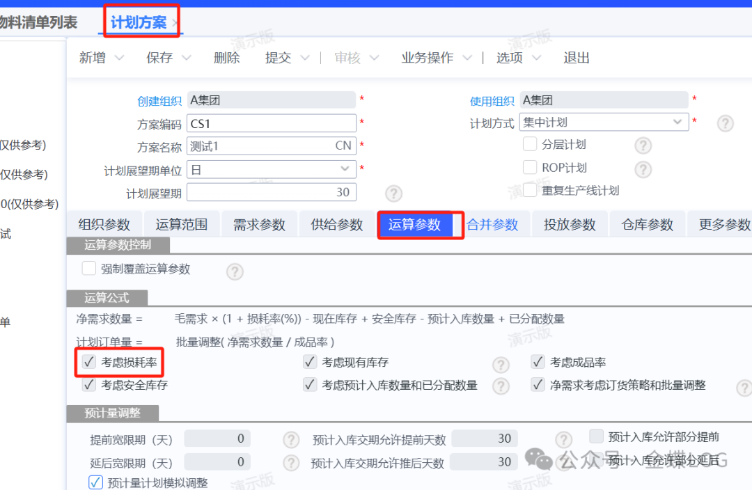

①计划环节(MRP运算)
如果计划方案有勾选考虑损耗率,则在MRP在运算需求的时候,计划数量会自动加上损耗部分。

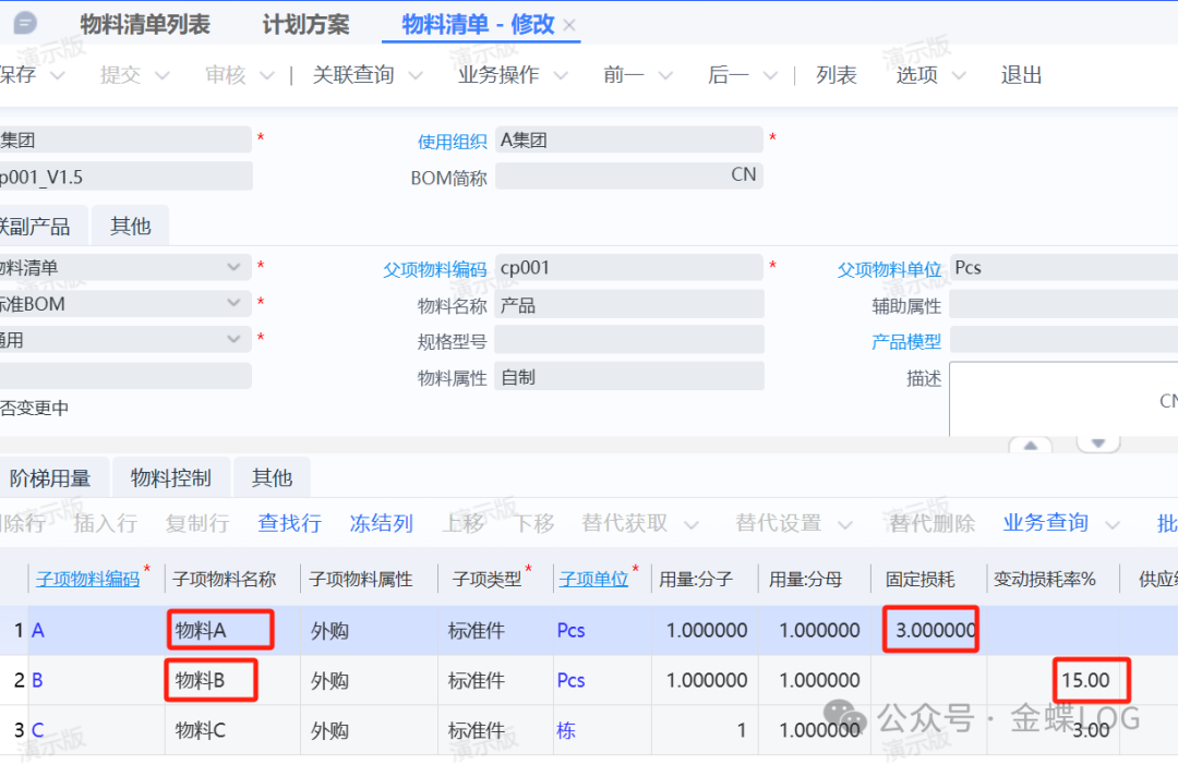

比如这里的产品数量下的是100个,【物料A】的固定损耗为3个,【物料B】的变动损耗为15%。

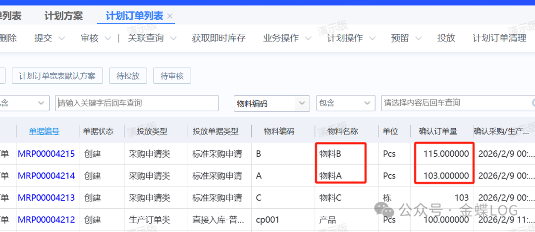

计划运算之后,产生的计划订单数量已经包含了损耗在内。

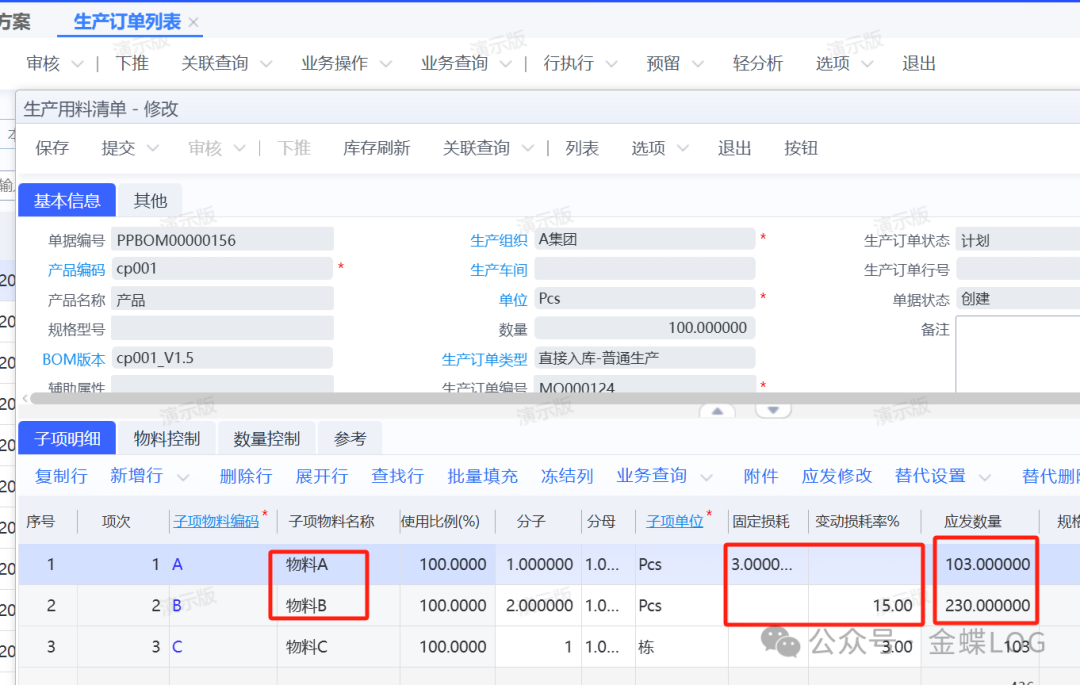

②生产环节(生成生产用料清单)
如果人为修改了【生产用料清单】的损耗值,对应的【应发数量】也会根据损耗率进行重新计算。
