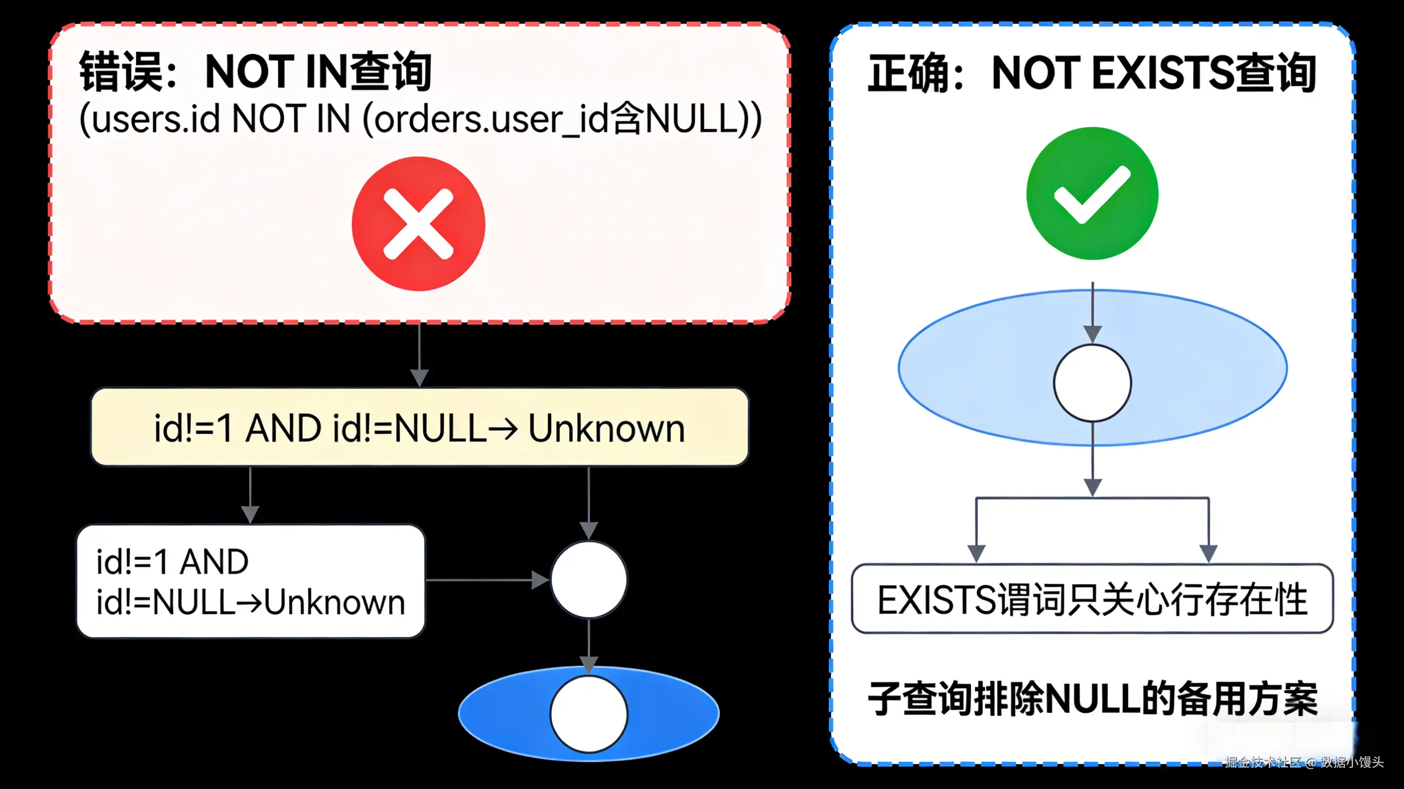

二、 致命陷阱:为什么 NOT IN 查不到数据?
这是 NULL 导致的最严重、也最难排查的 Bug。
场景复现:
我们需要查询“没有下单记录的用户”。
表 A (users) 有用户 ID:1, 2, 3。
表 B (orders) 有下单用户 ID:1, NULL (脏数据)。
错误的写法:
SELECT * FROM users
WHERE id NOT IN (SELECT user_id FROM orders);
预期结果: 用户 2, 3。
实际结果: 空集 (Empty Set)。一条数据都查不到。
逻辑推演:
NOT IN 本质上是一组 AND 条件的简写。
上述 SQL 等价于:
SELECT * FROM users
WHERE id != 1
  AND id != NULL; -- 问题出在这里
当判断用户 2 时:
  1. 2 != 1 -> True
  2. 2 != NULL -> Unknown
  3. True AND Unknown -> Unknown
由于最终结果不是 True,该行被过滤。只要子查询中包含任何一个 NULL 值,整个 NOT IN 查询就会彻底失效,返回空结果。
✅ 正确解法:使用 NOT EXISTS
EXISTS 谓词只关心“有没有行”,它不受 NULL 的三值逻辑影响。
SELECT * FROM users u
WHERE NOT EXISTS (
    SELECT 1 FROM orders o WHERE o.user_id = u.id
或者,如果你非要用 NOT IN,必须在子查询中显式排除 NULL:
WHERE id NOT IN (SELECT user_id FROM orders WHERE user_id IS NOT NULL)
但从性能和语义稳健性角度,推荐始终使用 NOT EXISTS。

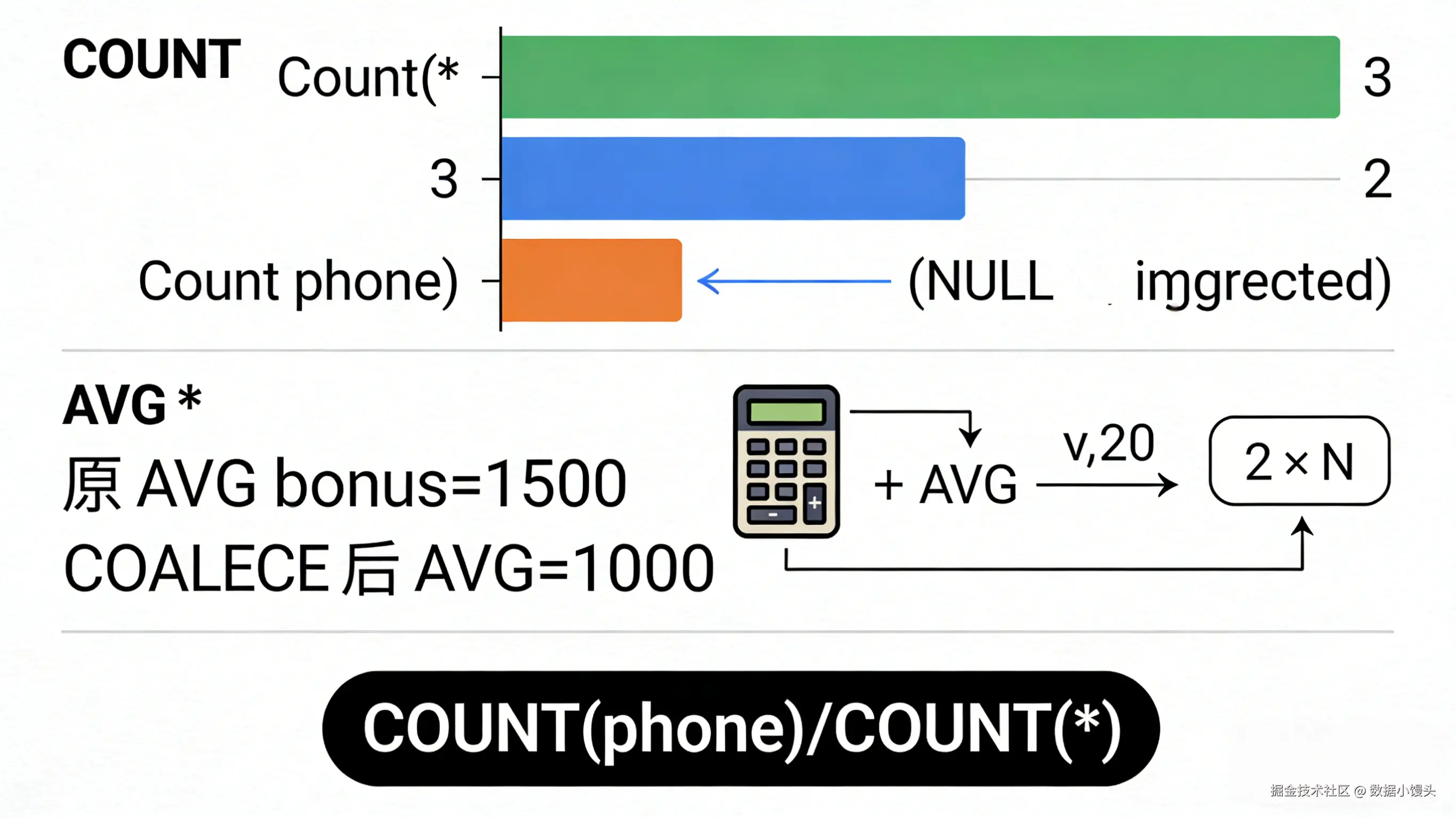

三、 统计偏差:COUNT(*) 与 AVG() 的数学游戏
在使用聚合函数时,NULL 的处理方式同样存在不一致性,极易导致报表数据对不上。
1. 计数的差异
  • COUNT(*):统计物理行数。无论列值是否为 NULL,都算一行。
  • COUNT(col):统计有效值。如果该列为 NULL,则不计数。
实战场景: 计算“用户手机号填写的覆盖率”。
应使用 COUNT(phone) / COUNT(*),而不是直接看行数。
2. 平均值的陷阱
AVG()、SUM()、MAX() 等聚合函数在计算时,会自动忽略 NULL 值。
场景复现:
某部门 3 个人,奖金分别是:1000, 2000, NULL(未发)。
老板问:平均奖金是多少?
SELECT AVG(bonus) FROM employee;
  • 计算逻辑: (1000 + 2000) / 2 = 1500。
  • 业务逻辑: 可能要把 NULL 当作 0 处理,即 (1000 + 2000 + 0) / 3 = 1000。
✅ 正确写法:
如果业务要求 NULL 视为 0,必须先处理值:
SELECT AVG(COALESCE(bonus, 0)) FROM employee;
