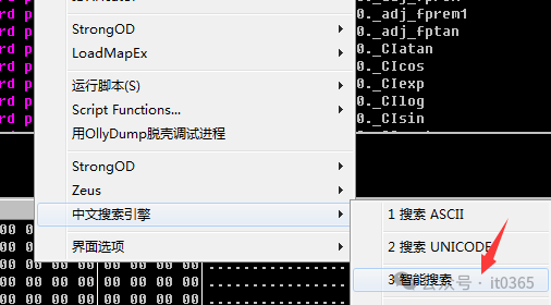

从API调试来看它也是个VB写的软件!在汇编窗口中右键选择如下图片:
查找到字符串

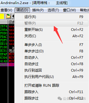

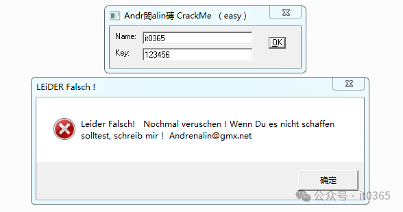

      F9运行软件后,输入假用户名与注册码,按下调试器上的暂停(F12)

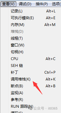

暂停后,在打开堆栈窗口(调试器上工具栏上的K图标)

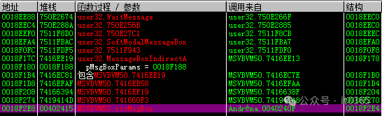

打开堆栈窗口
注意观察,这里调用的地址是不是最后一个它是程序自身的地址,7开头都是系统DLL的地址了。
那就双击0040240f这行,在反汇编窗口进行下断点(F2)。
F9运行软件后,在点击软件上的OK按钮断下来。在注意观察右下角堆栈窗口是谁调用了它。
看到00402415调用了它,那就在返回到这个地址。右键选择反汇编跟随(回车键)。

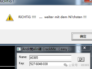

     直接输入内存中找到的注册码,看看对不对。
这个就是正确的注册码了!

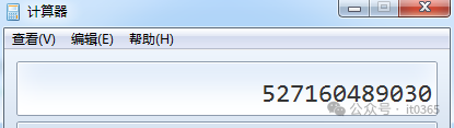

执行以后,看到里面的内容为:
计算器:
寄存器窗口:
运算后得到的值为:527160489030。返回程序模块后F8往下走来到这两个代码处:

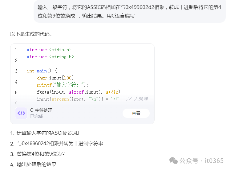

  这样注册机编写代码就非常容易了。同样可以用参考前面1,2,3篇中的方法使用deepseek生成注册机代码,或自己编写都可以了。
========注册机代码=====
AI生成的代码测试正确。
