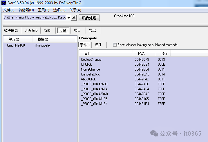

      这款工具就是:DarkDe4.exe,它可以直接把Delphi写的软件直接可视化显示出来。(具体工具大家可百度搜索自行下载) 运行DarkDe4
将要反汇编的软件直接拖入进来,等待工具自动处理完毕如下图:
中文软件,具体功能按钮自己点击了解即可。我们直接选择 过程,这里就有很多的事件了。从名字可以看出 如okclick和cancellaclick就可能是软件上的下面的2个按钮了。这里要关注的就是RVA代码,将要分析的软件 aLoNg3x.1.exe拖进OllyDBG 按下ctrl+g把DarkDe4逆向出来的所有RVA地址下断点。此时发现在输入框输入一个字就会断下来。这是我输入注册码断下的位置:

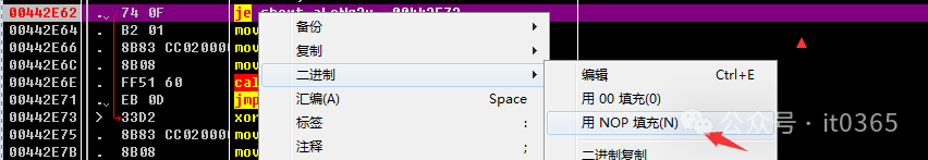

第一处:
00442E60  |.  84C0          test al,al00442E62  |.  74 0F         je short aLoNg3x_.00442E73
在JE处右键--二进制--NOP填充不让它跳

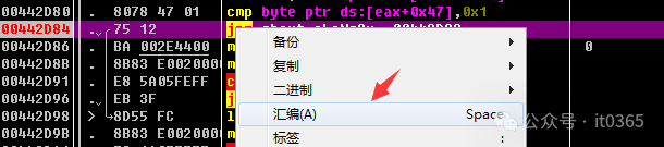

00442D80  |.  8078 47 01    cmp byte ptr ds:[eax+0x47],0x100442D84  |.  75 12         jnz short aLoNg3x_.00442D98
把JNZ改为JMP(双击代码或按空格)
00442D80  |.  8078 47 01    cmp byte ptr ds:[eax+0x47],0x100442D84      EB 12         jmp short aLoNg3x_.00442D98

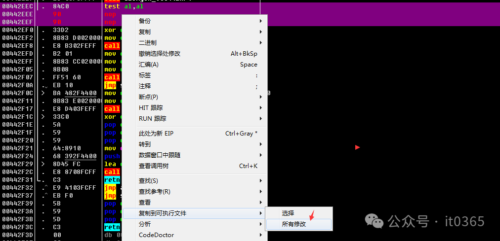

随后把所有修改的内容直接保存为一个新的EXE程序,就直接破解过掉了注册的限制。
单击右键 选择 复制到可执行程序---所有修改
选择 全部复制

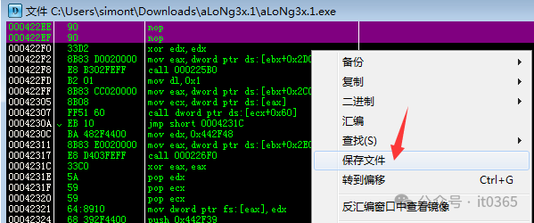

再右键保存文件即可!
随便输入内容点击就可以隐藏了。
