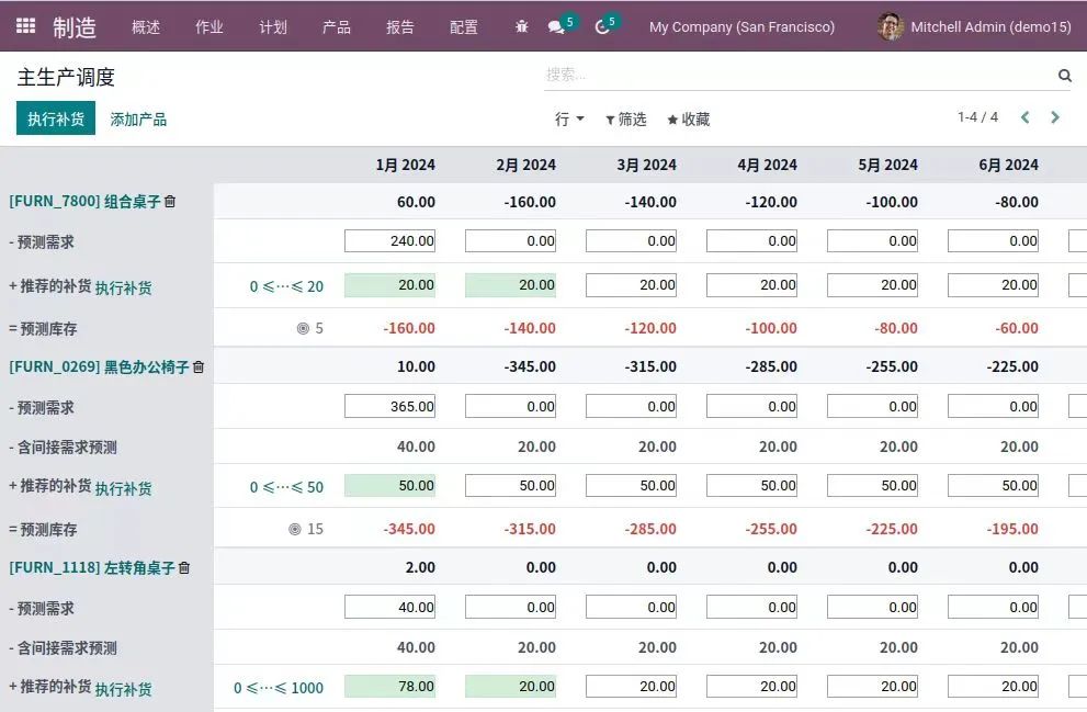

主生产计划(MSP):MPS是一个集中的计划,显示需要生产什么产品、生产多少产品以及何时生产。它根据预测的需求和销售数据,提供了给定时间段内公司制造的总体概览:

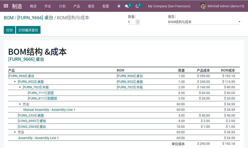

物料清单(BOM):BOM是生产每件成品所需的所有原材料、组件、部件和步骤的综合清单。BOM信息确定了生产所需数量的成品需要多少组件:

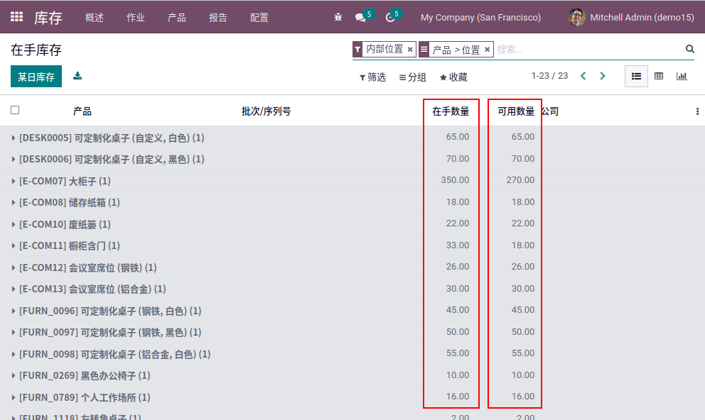

库存记录:库存中所有物品的实时状态,包括原材料和产成品的在手和在单库存:

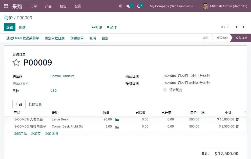

采购订单(PO):购买需要的产品、组件和材料,以确保有足够的材料继续生产,而不受材料可用性的限制。采购订单是一种发送给供应商的采购文件,描述了要求采购的材料的类型、数量和价格:

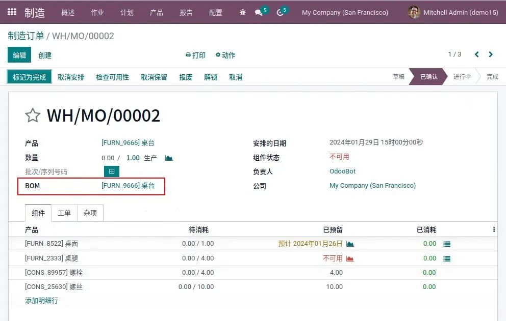

制造订单(MO):也称为生产订单,该文件授权在预定时间内生产指定数量的产品。制造订单安排实际生产,从物料清单中提取信息,以计算完成订单所需的组件和作业细节:

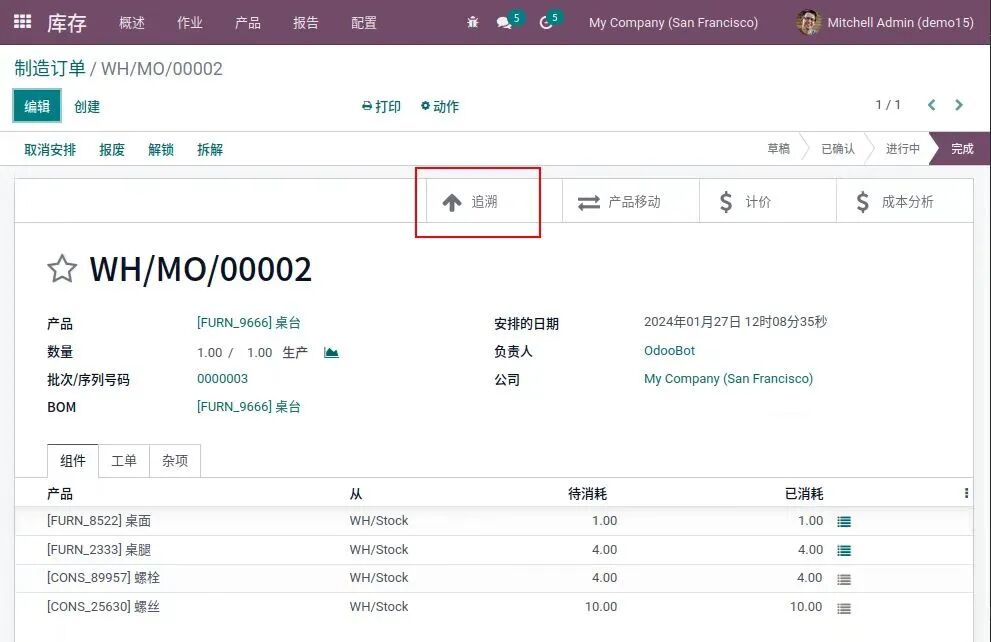

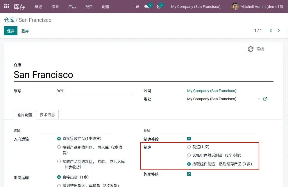

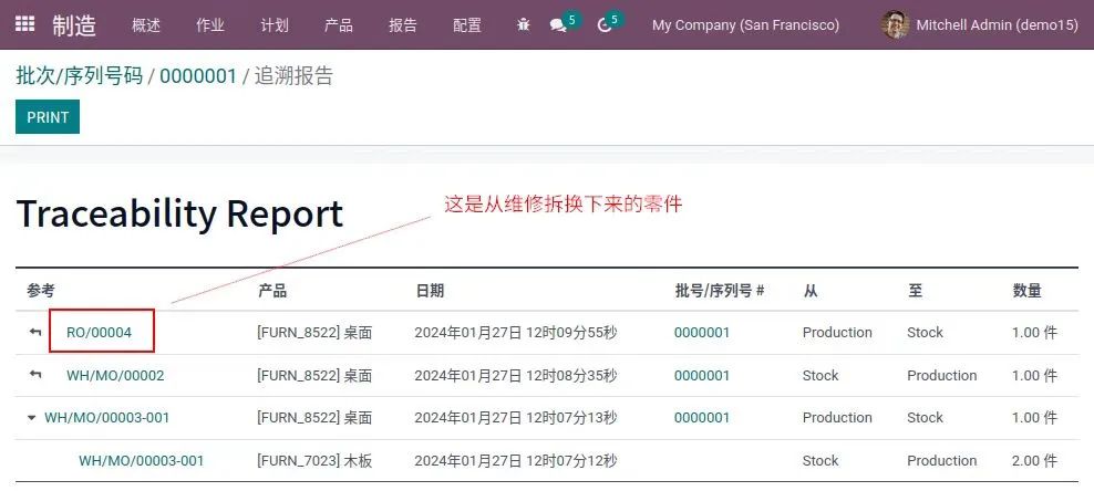

首先,通过采购系统采购材料。当库存达到最低阈值时,会提前设置自动补货行为订购组件,否则将手动创建采购订单。在物料到达仓库之前,手动输入或使用条码扫描记录批次和序列号。根据企业制造业务的物料流配置多个仓库和楼层。每当物料从一个位置(如仓库)转移到另一个位置(如制造车间)时,都会自动生成追溯报告,从而允许在下游过程中追踪物料:
当准备好制造产品时,物料批次和序列号用于编制物料清单中的必要组件,并从仓库转移到生产车间进行生产。一旦产品完成,就会有一份记录显示所使用的确切零件。更复杂的制造方法也可以配置为需要拣取组件,然后存储产品。无论用何种方法,物料的移动都是透明的,可以通过追溯报告查看:
如果产品需要召回或维修,物料追踪显得尤其重要。使用维修系统,可以修复产品,并使用物品的追踪信息识别损坏的零件:

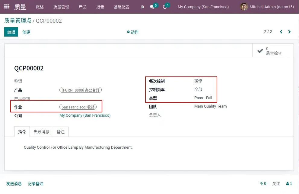

通过控制点设定质量指标,可针对制造的特定作业,例如组装和材料处理,也可用于物流作业,例如进出货。每个控制点可选择不同的控制类型,例如测量、通过-失败测试等。设置控制点的检查频率和自动化。因此,企业可在收货后立即验证其质量,确保在整个制造过程中遵守协议,并确保最终产品在发货前符合标准:
当采购或制造的商品不符合质量控制点时,质量警报会通知团队立即进行处理。在建立了质量控制点的任何地方,可发出质量警报,使工人能够立即报告问题。这点非常重要,质量控制不是只掌握在行政和监督团队手中,质量控制需要民主化,让制造和工程部门所有工人参与。无论质量警报来自哪里,都会被发送到质量团队的管道中,团队成员可以在那里调查问题的根本原因,并提出简单的纠正措施或更细致的解决方案。在宏观层面上,质量系统的全面报告功能为质量控制团队提供改进自身流程和确定改进领域的机会:

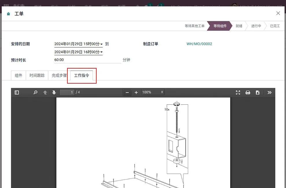

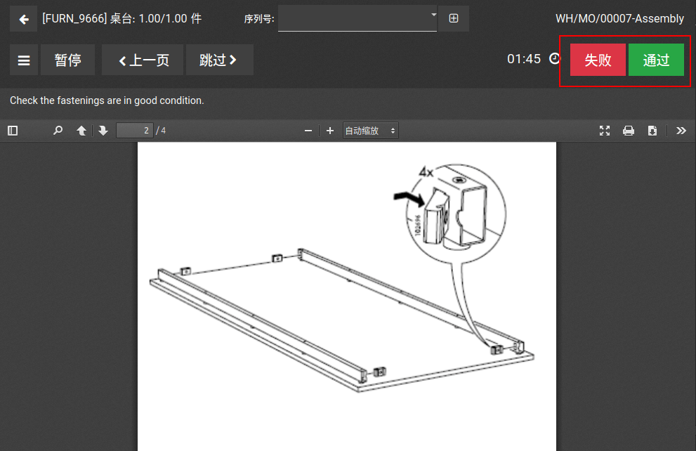

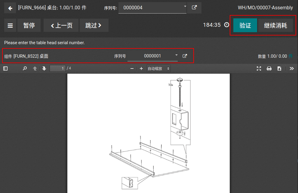

在BoM里,设计分步操作,并纳入质量控制点,为装配工人提供明确的指导。在启动生产订单并触发工单后,工人可通过平板访问操作指南。当装配工人通过平板电脑完成工单时,系统根据BoM中设置的操作跟踪材料登记和任务完成情况。工作人员还可以从平板电脑提出质量警报和改进建议,为工作流程优化提供有用的反馈:

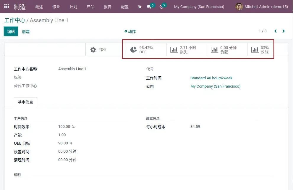

工作中心根据已完成的工单自动记录效率数据,提供整体设备效率(OEE)等有用指标。并且记录工人在制造活动上花费的确切时间,提供有价值的成本信息和生产效率洞察:
