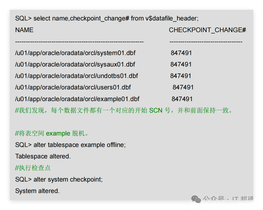

2.4 Start SCN
ORACLE 将Start SCN号存放在数据文件头中。 这个 SCN 用于检查数据库启动过程是否需要做media recovery(介质恢复).

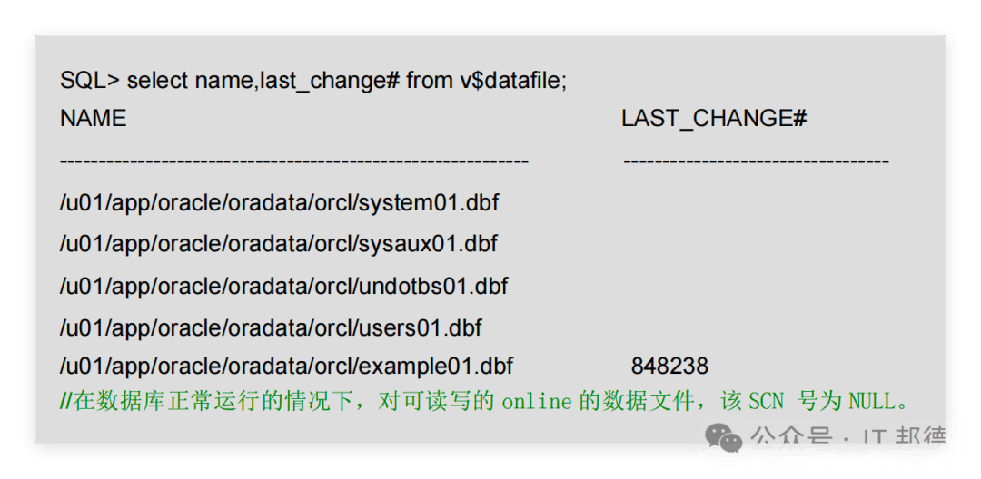

2.5 Stop SCN
ORACLE 将Stop SCN 号存放在控制文件中。 这个 SCN 号用于检查数据库启动过程是否需要做instance recovery(实例恢复)。

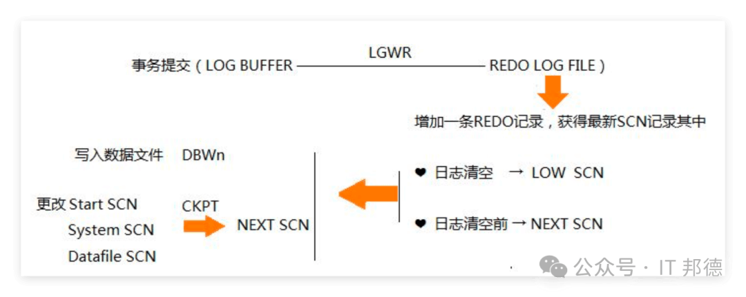

3.1 SCN 的变化机制是?
记录日志时,自动记录最新的 SCN 到日志中。因此,每一条日志都包含了一个时间。
当 DBWn 进程启动时,将依照日志记录写入一段数据。这一段日志记录的时间段必定有一个最早时间和一个最新(迟)时间。最早的时间我们称为 LOW SCN(即上次清空日志后的 第一条记录),最新时间我们称为 NEXT SCN(即下次日志清空前的最近一条记录)。
这 里 ,由 CKPT 进 程 将 NEXT SCN 的 值 同 步 更 新 到 START SCN 、 SYSTEM CHECKPOINT SCN 和 DATAFILE CHECKPOINT SCN 中,以确保所有文件的一致性。

如果数据库的正常关闭的话,将会触发一个checkpoint,同时将数据文件的END SCN 号设置为相应数据文件的 Start SCN号。
当数据库启动时,发现它们是一致的,则不需要做instance recovery。在数据库正常启动后,ORACLE会将END SCN 号设置为NULL.
如果数据库异常关闭的话,则END SCN号将为NULL.

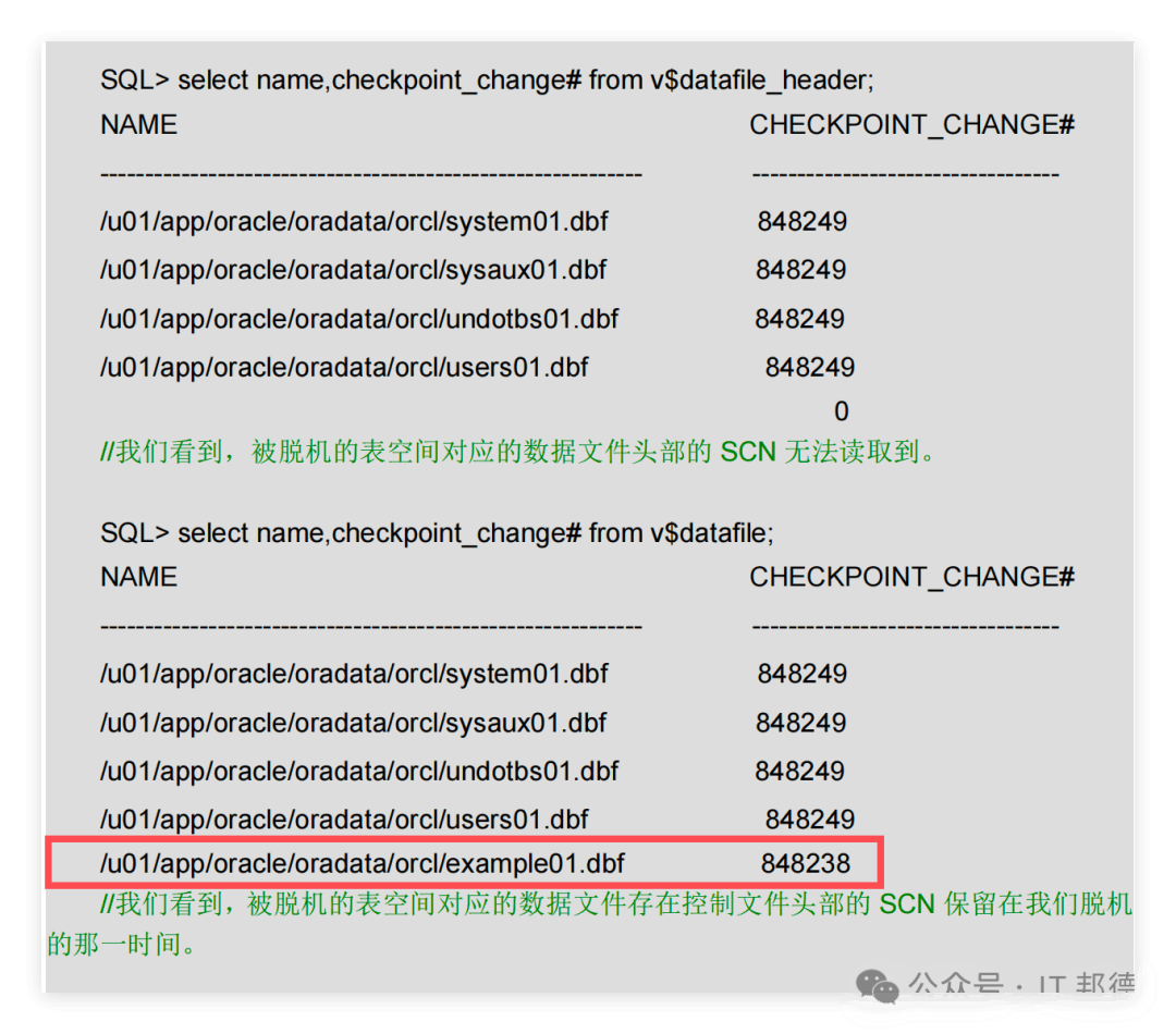

3.5 为什么需要System SCN号与Datafile 号
为什么 ORACLE会在控制文件中记录System checkpoint SCN 号的同时,还需要为每个数据文件记录Datafile Checkpoint SCN 号?
  1. 对只读表空间,其数据文件的Datafile Checkpoint SCN、Start SCN和END SCN号均相同。这三个 SCN在表空间处于只读期间都将被冻结。
  2. 如果控制文件不是当前的控制文件,则System checkpoint会小于Start SCN或ENDSCN号。
记录这些SCN号,可以区分控制文件是否是当前的控制文件。
