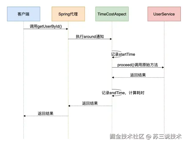

有些小伙伴在工作中可能对AOP的底层原理感兴趣。简单来说,Spring AOP基于动态代理实现:
  • 如果目标类实现了接口,Spring使用JDK动态代理。
  • 如果没实现接口,使用CGLIB字节码增强。
这带来了一个关键点:AOP只能拦截Spring管理的Bean方法,对于私有方法或非Bean对象无效。
此外,环绕通知的顺序也可能影响行为,如果有多个切面,可以用@Order注解控制顺序。
从性能角度看,AOP引入了一定的开销(代理调用),但在大多数应用中可忽略。它的最大优势是解耦,让业务代码保持纯净。
为了展示AOP的工作流程,我画了一个序列图:

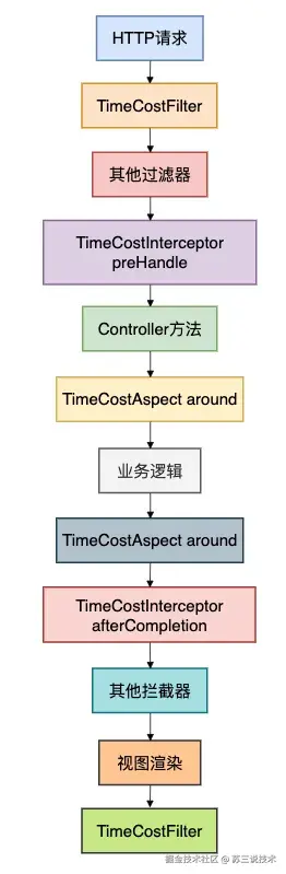

过滤器的关键特点是它在整个请求处理链的最外层。这意味着它统计的时间包括:
  • 过滤器链执行时间。
  • 拦截器执行时间。
  • Controller方法执行时间。
  • 视图渲染时间。
有些小伙伴在工作中可能发现过滤器耗时比拦截器长,原因就在于此。
此外,过滤器是Servlet标准,兼容任何Java Web容器(如Tomcat、Jetty),而拦截器是Spring特有。
从性能视角,过滤器非常高效,因为它直接嵌入Servlet容器。
但要注意,如果过滤器链过长,可能成为瓶颈。建议将耗时统计过滤器放在链首,以获取最准确的全链路时间。
为了对比过滤器、拦截器和AOP的范围,我画了一个层次图:
这个图清晰展示了三者的执行顺序和范围:过滤器最外层,拦截器在Spring MVC层,AOP在业务方法层。
