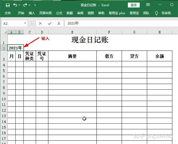

【第1步】输入账簿年份
打开如下图示的“现金日记账”模板文件,选中A2单元格,在编辑栏中将“0000”修改为“2021”。

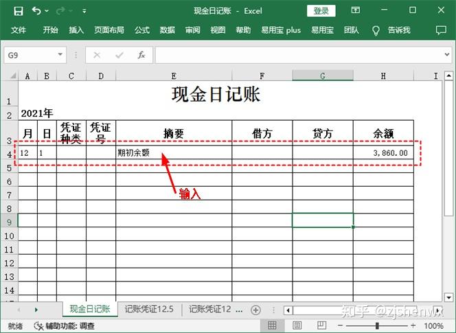

【第2步】输入期初余额
在第4行的单元格的相应位置输入期初余额栏目的有关数据,即表示12月1日时,“库存现金”科目的期初余额为3860元。

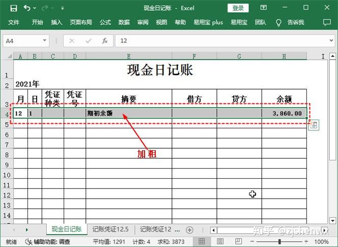

【第3步】加粗显示期初额
为了使期初余额的相关数据更加突出,这里可以选中A4:H4单元格区域,按【Ctrl+B】组合键将所选对象加粗显示。

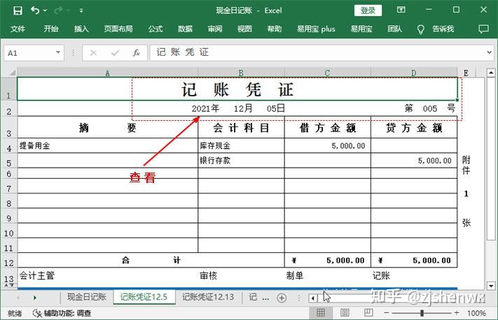

【第1步】查看记账凭证数据
单击“记账凭证12.5”工作表标签,查看其中有关记账凭证的日期、编号等相关数据。
(注,如何查看记账凭证的类型:记账凭证的名称就可以反映它的类型。比如名称为“记账凭证”,说明它是通用记账凭证,类型可以用“记”表示;如果名称为“收款凭证”,则类型可以用“收”表示;如果名称为“现金收款凭证”,则类型可以用“现收”表示,以此类推。)

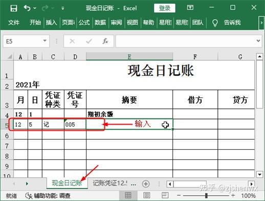

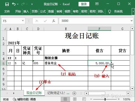

【第2步】登记现金日记账
(1)切换到“现金日记账”工作表;(2)在第5行中依次输入所查看的记账凭证中的日期、类型和编号等数据。输入凭证号之前,应首先将单元格的类型更改为“文本”型数据。
(注:如何取消单元格左上角的绿色标识?将单元格设置为文本型数据,然后在其中输入数字时,Excel会在单元格左上角显示绿色三角标识,提醒用户这是以文本的形式存放的数字。如果确认无误,且不需要该标识,可选中单元格,单击左侧出现的按钮,在弹出的下拉列表中选择“忽略错误”选项即可。)

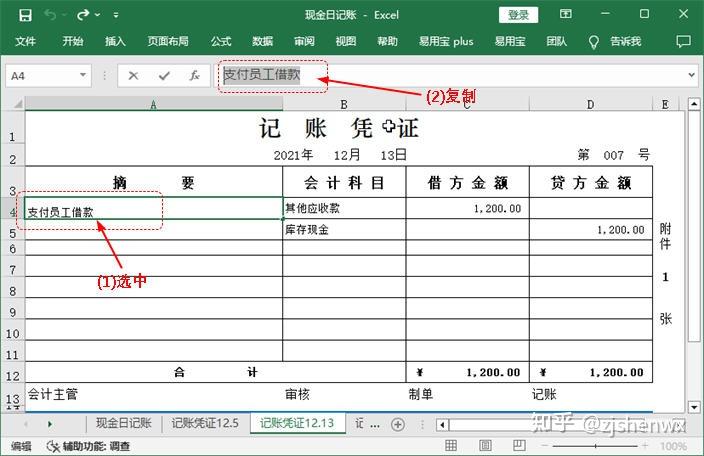

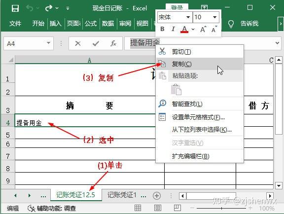

【第3步】复制记账凭证摘要
(1)重新切换到“记账凭证12.5”工作表;(2)选中A4单元格;(3)在编辑栏中复制摘要内容,同时记住库存现金的金额方向和金额数据。
【第4步】在账簿中登记摘要和金额
(1)再次切换回“现金日记账”工作表;(2)选中E5单元格,在编辑栏中粘贴复制的摘要;(3)在F5单元格中输入“库存现金”科目的借方发生额。

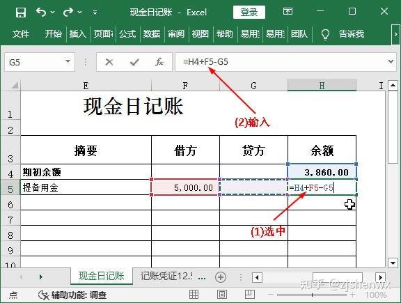

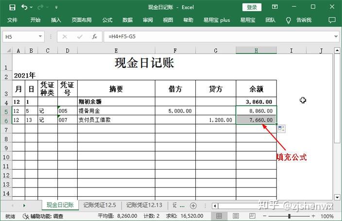

【第5步】设计计算余额的公式
(1)选中H5单元格;(2)在编辑栏中输入“=H4+F5-G5”,表示库存现金的本日余额=上日余额+本日借方发生额-本日贷方金额。
【第6步】查看结果
按【Ctrl+Enter】组合键自动计算出余额的结果。

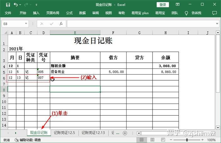

【第8步】登记现金日记账
(1)切换到“现金日记账”工作表;(2)在第6行中依次输入所查看的记账凭证的日期、类型和编号等数据。注意输入凭证号之前,同样需要将单元格类型更改为“文本”数据类型。
(注,事先调整单元格的数据类型:如果觉得每次输入凭证号之间都要设置数据类型太过麻烦,则可先将“凭证号”栏目下的所有空白单元格选中,将数据类型调整为“文本”型数据,后面直接输入凭证编号即可。)
【第9步】复制记账凭证摘要
(1)重新切换到“记账凭证12.13”工作表,选中A4单元格;(2)在编辑栏中复制摘要内容,同时记住库存现金的金额方向和金额数据。
【第10步】在账簿中登记摘要和金额
(1)再次切换回“现金日记账”工作表;(2)选中E6单元格,在编辑栏中粘贴复制的摘要;(3)在G6单元格中输入“库存现金”科目的贷方发生额。
【第11步】填充公式快速计算余额
选中H15单元格,拖动其填充柄至H6单元格,即可自动计算出这笔经济业务发生后的现金金额。

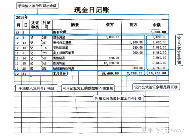

3、输入本月合计栏目并计算本月借贷合计数
将本月发生的经济业务登记到现金日记账后,需要进行本月合计。计算本月借方发生额与贷方发生额的合计数,可以利用SUM函数来完成。每月库存现金的最终的余额,则可以利用另一种公式来计算,从而达到验证余额是否正确的目的。

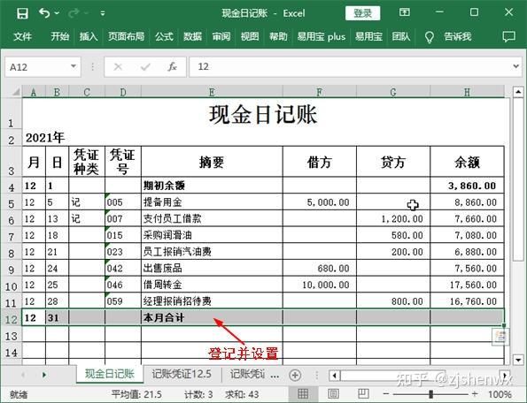

【第1步】输入并设置本月合计栏目
在第12行中相应位置输入本月合计的相关数据,即12月31日进行本月合计,然后选中A12:H12单元格区域,按【Ctrl+B】组合键加粗显示。

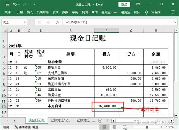

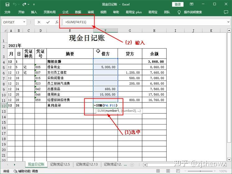

【第2步】计算本月借方发生额合计数
(1)选中F12单元格;(2)在编辑栏中输入函数“=SUM(F5:F11)”;
【第3步】查看计算结果
按【Ctrl+Enter】组合键返回计算结果。

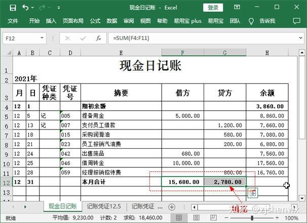

【第4步】计算本月贷方发生额合计数
选中F12单元格,拖动其填充柄至G12单元格,即可自动计算出本月贷方发生额合计数。
【第5步】设计期末全额计算公式

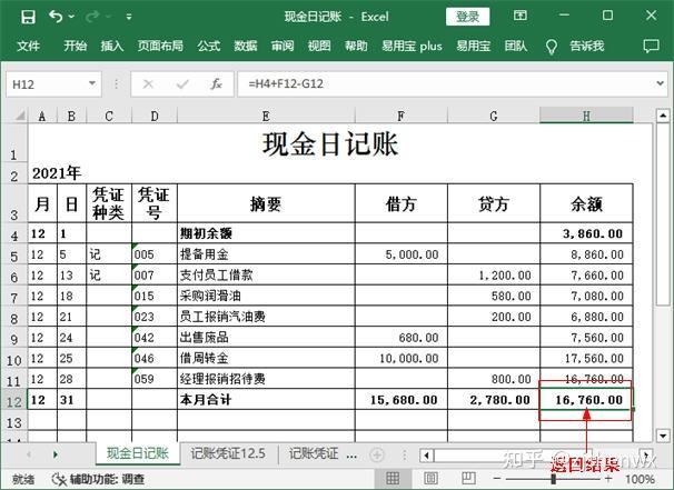

(1)选中H12单元格;(2)在编辑栏中输入“=H4+F12-G12”,表示期末余额=期初余额+本期借方发生额-本期贷方发生额。
【第6步】查看结果
按【Ctrl+Enter】组合键返回计算结果,很明显此结果应当与最后一笔现金业务发生后的余额相等,进而可以通过它实现对现金余额的验证。

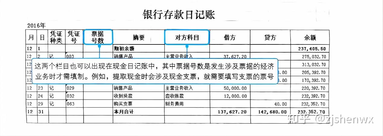

(注,现金日记账的对方科目:有的现金日记账根据需要会在“摘要”列前面增加“对方科目”列,用于填写发生现金业务时与“库存现金”科目对应的科目。如有需要,可直接选中“摘要”列所在的整列单元格(单击列标即可),然后单击鼠标右键,在弹出的快捷菜单中选择“插入”命令,即可在左侧插入一列空白单元格,并将它设置为“对方科目”。)
三、银行存款日记账
银行存款日记账是用来核算和监督银行存款每日的收入、支出和结余情况的账簿,由出纳人员根据与银行存款收付业务有关的记账凭证,按时间先后顺序逐日、逐笔进行登记,并每日结出银行存款余额。银行存款日记账的模板结构、登记方法、当日余额以及期末余额的计算和验证都和现金日记账类似。下图为银行存款日记账的效果图示:
