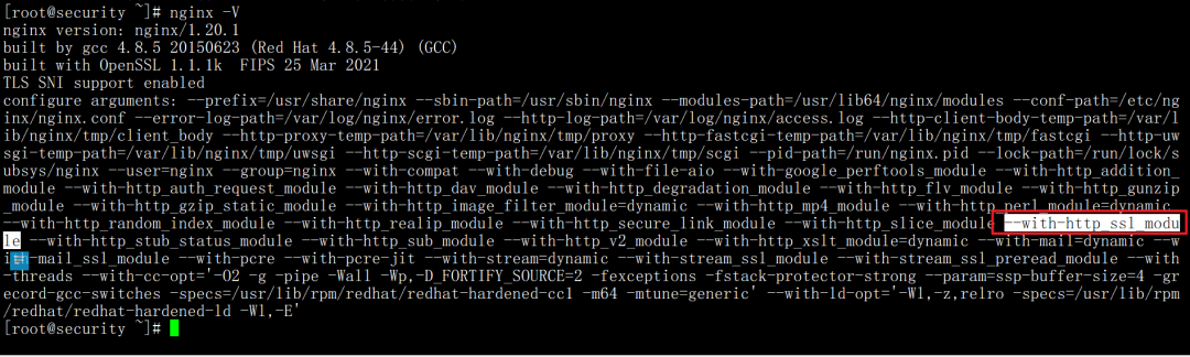

1、使用nginx -V查看是否支持SSL证书

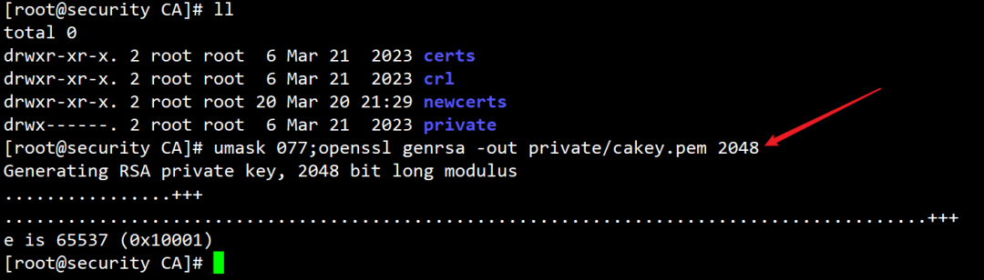

2、找到一台服务器,假如这台服务器就是CA证书服务器,我这里是用的Linux服务器,具体版本(Centos7.9),进入/etc/pki/CA/目录,执行如下命令,将umask设置为077权限,然后使用OpenSSL生成私钥。
umask 077;openssl genrsa -out private/cakey.pem 2048

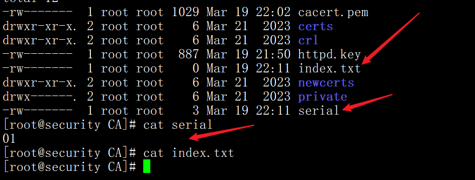

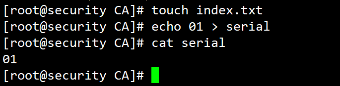

3、执行如下命令生成根证书并且创建两个文件,分别是index.txt和serial,index.txt使用touch创建即可,serial中输入01。

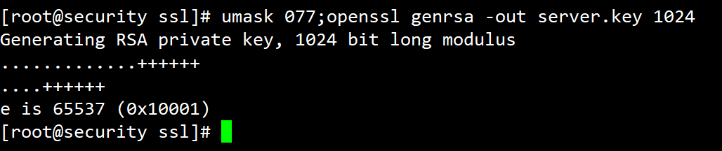

4、找到另外一台服务器,我这里只有一台服务器,到另外一个目录创建相关的证书,假如是/usr/ssl目录
生成私钥

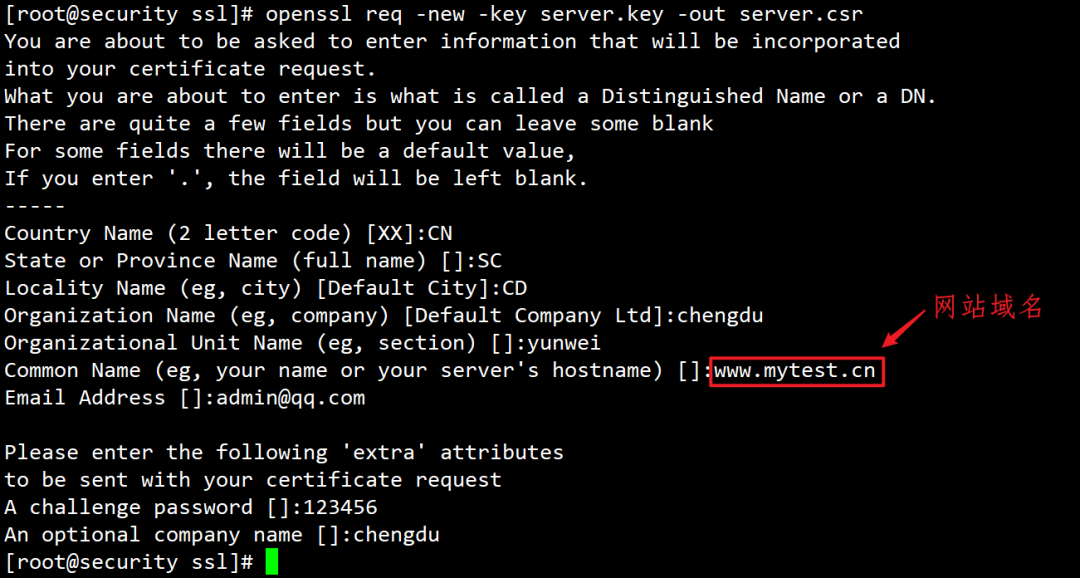

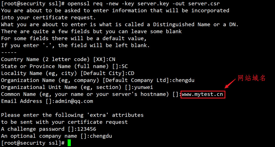

执行命令生成证书签署请求,其中hostname项为网站域名,其他内容都和CA证书一致
openssl req -new -key server.key -out server.csr

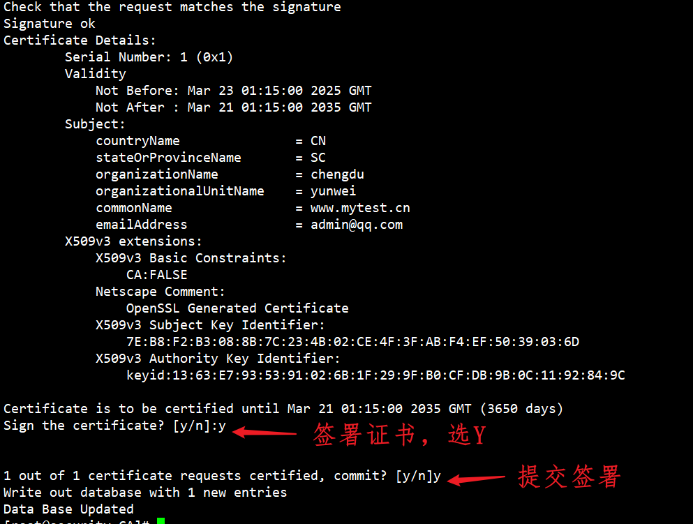

5、用之前生成的CA证书对证书签署请求进行签名,得到服务端证书
openssl ca -in /usr/ssl/server.csr -out server.crt -days 3650

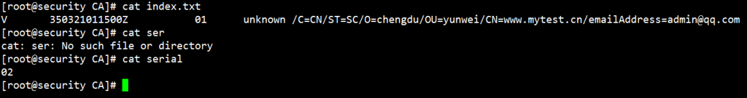

这就把证书签好了,然后我们可以在index.txt和serial文件中看下相关数据

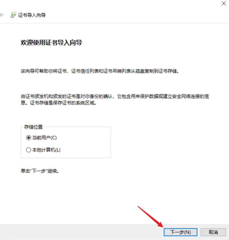

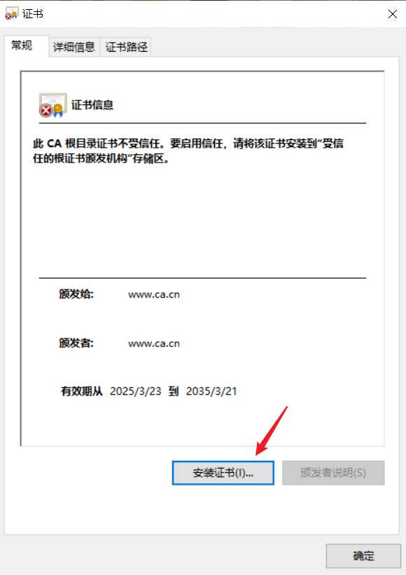

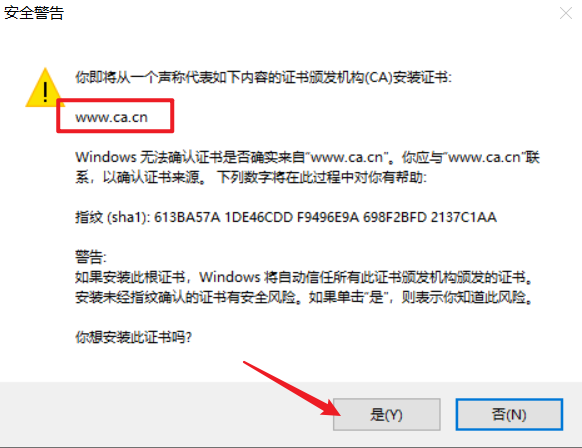

将第三步生成的CA服务器需要对外公开的证书文件cacert.pem复制到电脑本地,后缀名改为crt格式,然后双击安装证书,将其导入到电脑本地

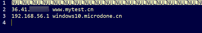

显示导入成功即可,由于www.mytest.cn这个域名没有在DNS域名服务商哪里注册,所以需要我们自己在hosts文件中添加域名解析地址,Windows电脑在C:\Windows\System32\drivers\etc下,先将hosts文件拖出来到桌面,然后修改添加如下内容在拖进去
你的服务器ip地址  www.mytest.cn

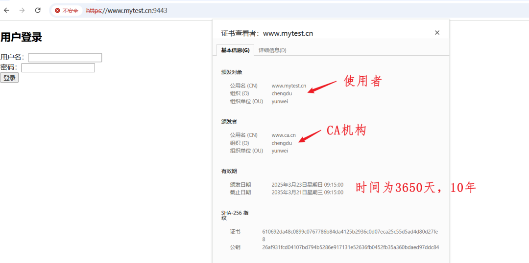

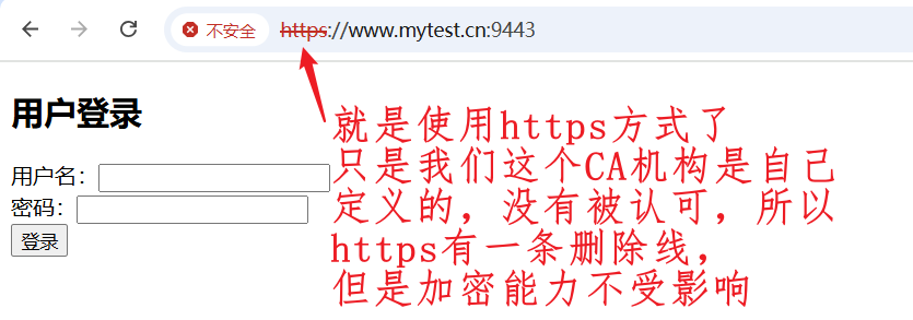

修改完成后就可以试着用https方式访问了,由于我使用了天翼云的ECS云主机,但是天翼云如果使用80或者443端口需要进行备案,所以我这里使用9443作为网页端口。

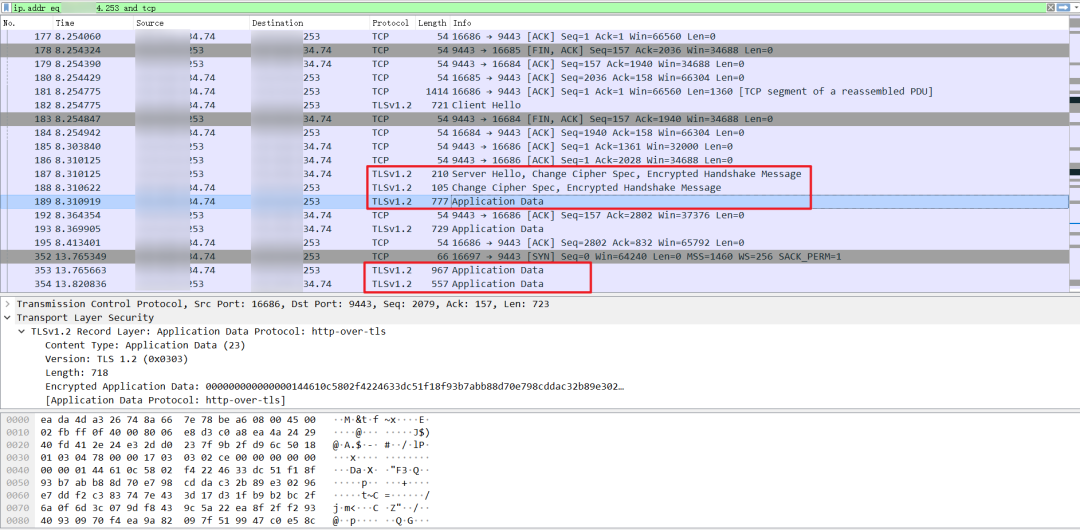

抓个包看下,数据被加密处理。
这就是使用openssl工具自签发证书解决网页未使用https访问问题。
