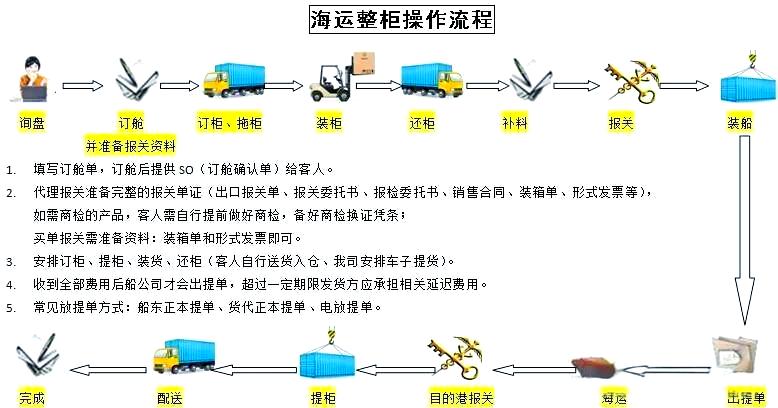

1)货代中的装柜与装箱流程详解
货代中的装柜与装箱流程是货物运输的关键环节,它涉及到如何高效、安全地将货物装入集装箱或货柜中。这个流程不仅需要专业的知识和技能,还需要严谨的计划和细致的操作。通过了解装柜与装箱的具体步骤和注意事项,我们可以更好地掌握货物运输的各个环节,确保货物能够安全、准时地到达目的地。

3)装柜流程详解
在货代行业中,装柜是指将货物进行装箱或装载的过程。其流程通常包括以下几个步骤:首先,发货人需要自行联系拖车前往提柜,并确保拖车具备合适的尺寸和承载能力;接着,在指定的地点,发货人需将货物逐一装入柜中,并注意货物的摆放顺序和稳定性;最后,装载完毕后,发货人需与拖车司机共同确认货物的数量和质量,以确保装柜的准确性。整个装柜流程需要发货人全程参与并监控,以确保货物能够安全、高效地完成装载任务。
