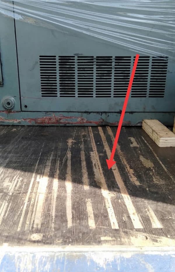

集装箱地板损坏,但不影响使用
破损变形这些小问题不能忽视。提货柜的是拖车司机,拖车司机一般不会过细查看集装箱是否完好,通常拖车司机也没有挑选集装箱好坏的权利。堆场按顺序吊柜到拖车上,然后出场直奔装货地点。当货柜到达装柜地点,关键问题来了,装柜前一定要拿起手机或相机,对集装箱前前后后,里里外外进行拍照,装柜完后封柜门也要拍照,保留证据,发给船东备案,当目的港卸货完后,归还集装箱到指定堆场时候,避免被要求赔偿,因而产生纠纷。 有图片备案信息给船东,船东自会与集装箱租赁公司解决。这样收货人,发货人就不会被追纠赔偿责任。所以装货前对集装箱拍照留底是何等重要。

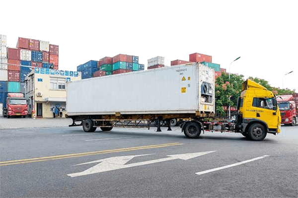

拖车堆场提柜
为什么有些目的港国家派送集装箱要求收取押金呢?很多目的港国家的拖车运送集装箱,当归还给码头堆场时,堆场签收人员发现集装箱有损坏,集装箱不卫生,是会收取损坏赔偿,以及洗柜费,这时能拿出装柜之前的拍照留底,没有额外的损伤就能避免赔偿,如果集装箱太脏所产生的洗柜费是不能避免的,所以收货人卸完货完后,清扫集装箱是必须的。堆场清洗费很高50-100 美金左右。
通常归还集装箱是由拖车公司执行运送,是需要收取押金才能派送和归还集装箱。因为他们不知道集装箱内部情况是否完好,是否有拍照留底,卸货方是否会清扫干净,卸货是否长时间等待,造成一些列的费用等,不可能由拖车公司承担。所以收取押金派送是合情合理的。
很多时候的意外发生是无法估算成本的,例如预约了派送时间,去到没法收货,预约了派送地点,去到无法卸货,人工不足,卸不了。拖车公司的拖车司机只负责从码头提柜到收货人地址,在一定的卸货时间内没有完成卸货,额外产生的成本应由收货方或卸货方承担。所以拖车公司收取押金再送货是合情合理的做法。
