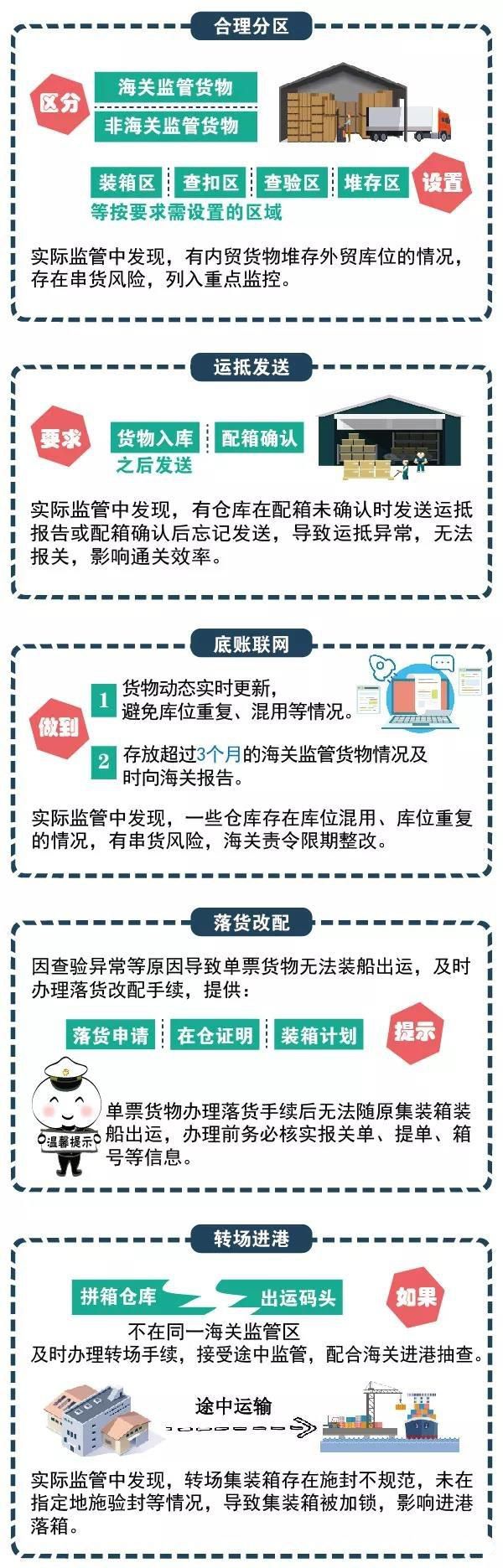

在国际海运中,出口拼箱业务多采用“先放行后装箱”的海关监管模式,解决了因一票货物异常导致整箱货物被甩货的难题,节约了通关时间。但同时,海关在查验中也多次发现违禁、侵权货物。
今天,小编将为大家梳理一下出口拼箱业务中重点环节的注意事项,让大家“拼”得更安全、“装”得更放心。
一般企业出口时,在装柜过程中主要担心的是货物数据错误、货物损坏和数据与报关数据不符合,从而导致海关不会放行。因此,在装柜前,发货人、仓库、货代必须协调周到,以避免这种情况的发生。

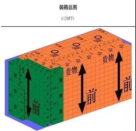

1、任何情况下货物装柜时,箱内所装货物重量不能超过集装箱的最大装载量,即集装箱总量减去集装箱的自重所得。一般情况下,总重和自重都会标在集装箱的箱门上。
2、每个集装箱的单位容重是一定的,因此在箱内装载同种货物时,只要知道货物密度,就可以断定出是重货还是轻货。
3、装载时要使箱底上的负荷平衡,特别要严格禁止负荷重心偏在一端的情况。
4、避免产生集中载荷。“如在装载机械设备等重货时,箱底应铺上木板等衬垫材料,尽量分散其负荷。
5、使用人力装货时要注意包装上有无“不可倒置”、“平放”、“竖放”等装卸指示标志。务必正确使用装货工具,捆包货禁止使用手钩。
6、装载货板货时,要确切掌握集装箱内部尺寸和货物包装的外部尺寸,以便计算装载件数,以达到尽量减少弃位、多装货物的目的。
7、用叉式装卸车装箱时,将受到机械的自由提升高度和门架高度的限制。因此,在条件允许的情况下,叉车装箱可一次装载两层,但上下要留有一定的间隙。此外,还应注意货物下面应铺有垫木,以便使货叉能顺利抽出。
